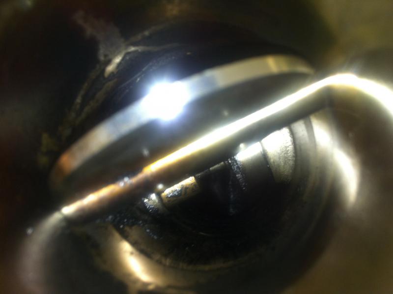

        Den Ladeluftschlauch mit Temperatursensor habe ich ausgebaut und gründlich gereinigt. Am Anschluß zum LLK kam sehr viel Öl raus. Und der ist nun auch wieder sauber.
        Das AGR habe ich nicht ausgebaut, weil es noch sehr sauber aussieht (siehe Bild im Anhang).
        Gruß Thomas
