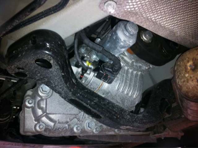

      @pewoka, wo sitzt der besagte VTG Stecker. Gut Sichtbar am VTG?
Größe: 36,3 KB
        Hier der große der beiden.
        Das kurze rucken könnte der Eingriff der ADS-X liegen.
