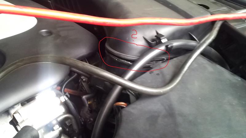

          Wenn du noch Garantie hast dann raus damit ansonsten schau mal ob an der verklebten Stelle am Luftfilterkasten und den LMM Anschluss alles dicht ist.

                Ich denke der Motor zieht irgendwo her Falschluft und der LMM ist hinüber.
                Hast du denn man die Stelle die ich genannt habe kontrolliert?

                          Vielleicht wäre der Besuch in einer anderen Werkstatt eine Option
                          Bei mir blinke die Leuchte nach der Inspektion auch erst später auf also Quark was der Meister erzählt...
                          Hier mal ein Bild wie es bei mir aussah:
