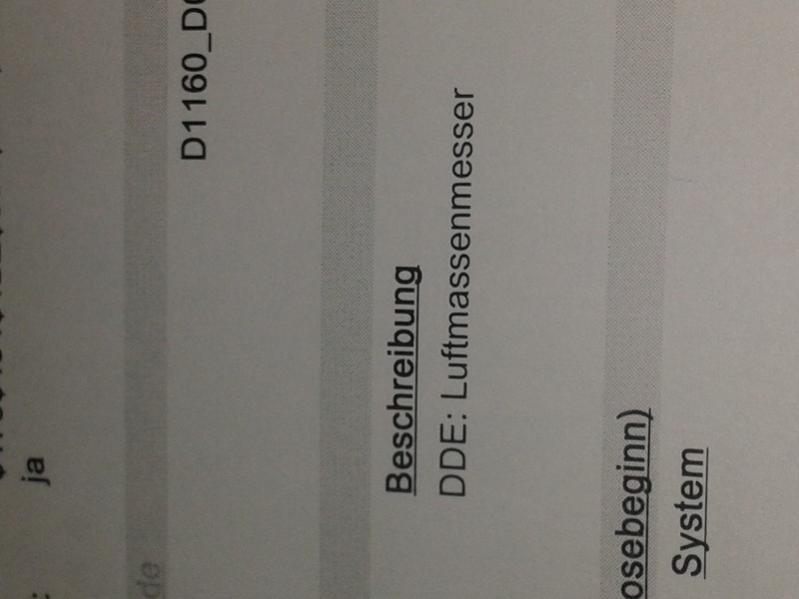

          ich habe die info nur, dass der fehlerspeicher folgendes ergab: Fehlercode:003FF1 DDE:Luftmassenmesser....das hab ich abfotografiert mit dem Handy...hat dem Meister zwar nicht gepasst. aber sonst hätte ich mir das nicht merken können
          Bei dem heutigen Telfonat sagt er mir nur, dass wäre der gleiche Fehler...

            Lass dir doch mal den Ausdruck der Fehlerspeicherauslese geben. Die Werkstatt scheint ja in der Kommunikation mit dir recht sparsam zu sein.

                        Fehler -3FF1 interpretiere ich als Luftmassenmesser -Signal zu niedrig.
                        Das heißt die gemessene Luftmasse (Ist-Luftmasse) stimmt mit der "vorgegebenen" Luftmasse (Soll-Luftmasse) nicht überein. Fehler könnten meiner Meinung nach u.a. z.B. sein:
                        - zugesetzter Luftfilter
                        - Undichtigkeit im Bereich der Ladeluftrohre
                        - Querschnittsveränderungen im Bereich AGR-Ventil, Ansaugbrücke (Saugrohr), Drallkanäle zu den Einlaßventilen
                        Eine Revision (Sichtkontrolle auch mit Hilfe eines Endoskopes) der oben erwähnten Bereiche sowie der Luftmassensystemtest können hier Aufschluß bringen. Alles andere wäre Kaffesatzleserei.
                        Wie ist dein Fahrprofil? Wie viel Km täglich, wie viel davon am Stück und unter welchen Bedingungen (Stadt/Land/Autobahn), hauptsächlich bei welcher Motorbelastung (Teillast/Vollast, unterer/oberer Drehzahlbereich)? Wie oft längere Strecken Überland oder Autobahn ohne Zwischenstopps?
                        Wenn du den Fehlerspeicherausdruck fotografiert hast, kannst du gern das Foto einstellen.

                                Ölstand hab ich nicht gemessen..nach dem Turboladerwechsel im August 2013 - vor 3 Monaten wurde auch Ölwechsel und Öleitung gemacht.
                                Die beiden Fotos habe ich als Datei angehängt... mehr konnte ich nicht mit meinem Smartphone abfotografieren...war dem Meister so schon nicht recht...darf man angeblich nicht...
