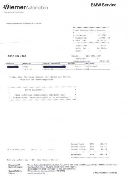

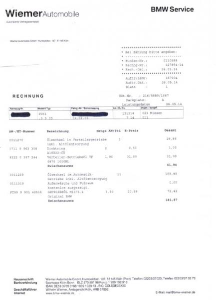

                Hallo an Alle,
                ich war nun beim Freundlichen und habe nach dem Ölwechsel gefragt.
                Bin beruflich unterwegs.
                In Berlin sagte man mir, dass man auf keinen Fall einen Ölwechsel machen sollte.
                In Bremerhaven sagte man mir es kostet ca. 650,00 Euro und es werden
                ca. 8 Liter Öl gewechselt.
                In Köln sagte man mir das Gleiche. Also ließ ich in Köln den Ölwechsel machen.
                Auf der Rechnung waren dann 290,00 Euro inklusive Verteilergetriebeölwechsel. Es wurden sagenhafte 3 Liter Öl neu eingefüllt.
                Seit dem Ölwechsel hakt morgens der Schaltvorgang vom ersten in den zweiten Gang. das passiert nur einmal am Tag wenn der Motor kalt ist.
                Der Freundliche hat dafür keine Erklärung.
                Grüße von eunem der nur noch mit dem Kopf schüttelt.
                Euer Kowalski

                  Hi Kowalski ,
                  du sprichst aber vom Schaltgetriebe oder?
                  Für den VTG Wechsel + Verschleißwerte löschen kannst du zwischen 80-110€ abziehen.
                  Davon ab ,hat das SG vor dem Ölwechsel schon das Problem gehabt
                    #39
                    AW: Automatikgetriebeöl selber wechseln
                    Denke mal er spricht vom Automaten. In das Schaltgetriebe passen nur ca. 1,5 Liter, meine ich.
                    Solche Aussagen verursachen bei mir auch Kopfschütteln.
                    Das mit den 650€ kann schonmal passieren, wenn die Ölwanne mit integriertem Ölfilter im KVA berechnet wird und es sich hinterher herausstellt, daß der Filter im AG solo zu tauschen ist.
                    Das mit den 3 Litern begreife ich auch nicht. Beim Ölwechsel sollten ca. 8 Liter rauslaufen und auch um die 8 Liter wieder reinpassen.
                    Ein zu niedriger Ölstand kann auch Schaltprobleme im kalten Zustand verursachen.

                            ich war bei Wiemer. War mal ein großer BMW Händler. Jetzt verkaufen sie auch andere Marken. Mich hat geärgert, dass beim ersten Kontakt über 8 Liter Öl die gewechselt werden gesprochen wurde, was ich optimal fand und es nacher noch nicht mal die Hälfte waren.
                            Leider bin ich technisch völlig unwissend, konnte aber nachvollziehen, das der Meister sagte für 8 Liter müßte er das ganze Getriebe ausbauen.
                            Hätte er besser mal gemacht.
                            Ich werde jetzt einige Tausend Kilometer fahren und dann einen neuen Versuch machen. Danke für den Tip mit der Kölner Werkstatt.
                              Also genau kann man nie sagen wieviel rausläuft bzw. wieder aufgefüllt werden kann. Daher werden immer ca. 8 Liter bereitgestellt.
                              Bei Erstbefüllung passen beim ZF 6-Gang Automaten ca. 9,5 bis 10 Liter rein. Beim GM 5-Gang Automaten sind es 8,5 Liter, meine ich.
                              Beim Ölwechsel bleibt ein Teil des Öl im Wandler, wie verso1702 weiter oben schon sagte. Das was rausläuft muß aber mindestens auch wieder rein.
                              Das Procedere des Ölwechsels ist extrem wichtig.
                              Hierbei ist darauf zu achten, daß nach dem Ölwechsel und der Befüllung bis zum Überlauf, der Motor gestartet wird und die Gänge durchgeschaltet werden. Dabei wird dann weiter aufgefüllt. Das ganze unter Kontrolle der Öltemperatur. Dann Probefahrt und erneute Ölstandkontrolle, ggf. nachfüllen..
                              Hier mal eine Serviceinfo von ZF zum Procedere.
                              Welcher Automat ist bei dir verbaut, GM 5-Gang oder ZF 6-Gang? Ich bin mal vom ZF-Automaten ausgegangen, da du in deinem ersten Post vom Bj. 2006 sprichst.
                              Ist der Filter gewechselt worden (Rechnung), wenn nicht passt auch weniger Öl rein.

                                vielen Dank für die ausführliche Beschreibung. Das morgendliche Rucken
                                ist seit ein paar Tagen weg. Frage mich nur ob 3,5 Liter frisches Öl in ca. 9 Liter altem Öl was bringen.
