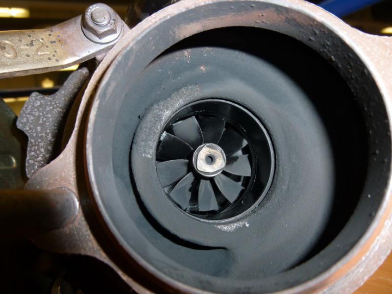

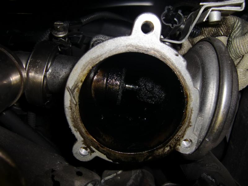

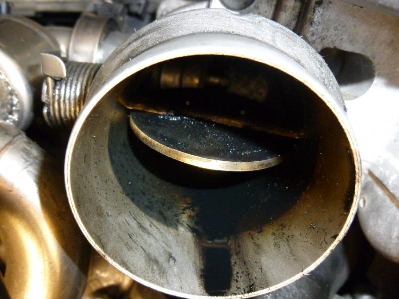

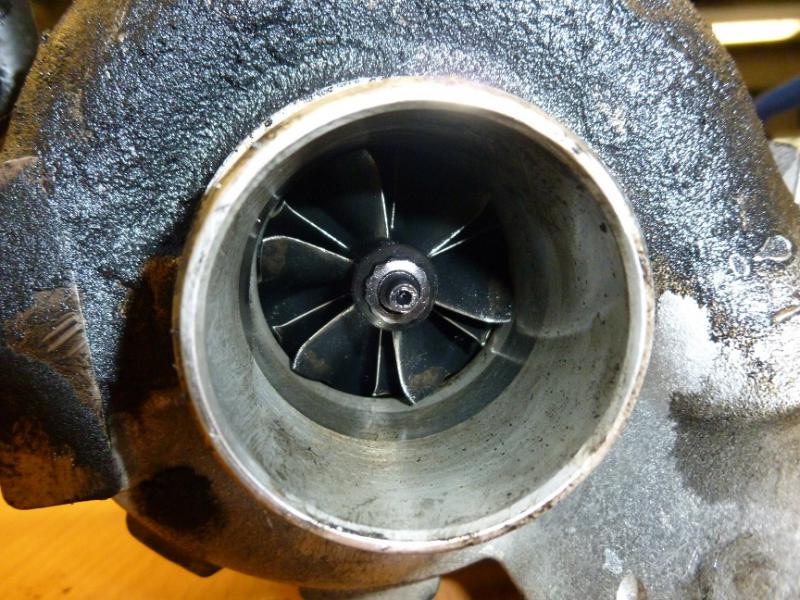

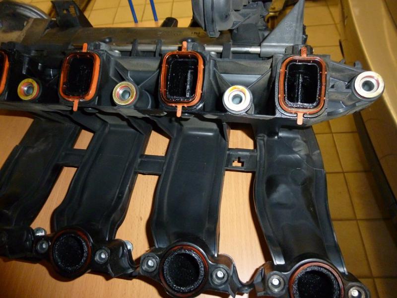

Hallo, noch mal,. hag zuvor miten rein geschrieben, stell mich aber jetzt hinten an.
Danke schon mal für die Antwort, hab heut mal AGR aufgemacht und Fotos gemacht.
Auch mal den Partikelfilter aufgemacht, heißt nur mit Vorkat gefahren, keine Leistungsänderung.
OB AGR in Ordnung ist?
Gruß Tom
AW: Suche Bild vom Turbolader im eingebauten Zustand
Das kenn ich doch, ist bei mir auch so, zieht so ca nach 2500 u/min erst an, wobei ich jetzt gar nicht mehr weiß wie hoch er zuvor zog?Zitat von Lion Beitrag anzeigenWobei ich erst vor zwei Wochen einen 1 Monat alten Zubehör Lader rausgeschmissen habe weil er im unteren Drehzahlbereich keine Leistung hatte..
Hast du feststellen können was die Ursache war?
Hab heut das AGR gereinigt und wieder eingebaut Leistung wie gehabt.
Gruß TomZuletzt geändert von tg61; 23.10.2014, 18:23.
