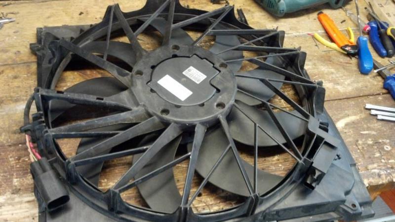

    -hat jemand vielleicht eine Reparaturtipps (der Lüfter selbst)?
    -und wichtigste - kann man in der Garage den Lüfter ausbauen und wechseln (ohne Bühne, von oben)?

    ist ja ärgerlich. Am Lüfter(-motor) selbst kann man nichts reparieren. Die Elektronik ist dort in einem nicht (ohne Schäden) zu öffnenden Gehäuse integriert.
    Den Kühlerlüfter/Lüfterzarge kann man selbst ohne großen Aufwand wechseln.
    Luftfilter abbauen, Schrauben lösen, Kabelstecker abziehen und nach oben rausziehen. Dauert ca. 10-15-min. Habe ich selbst schon gemacht.

      Es ist schon erledigt. Lüfter Ausbau war wirklich einfach und logisch.

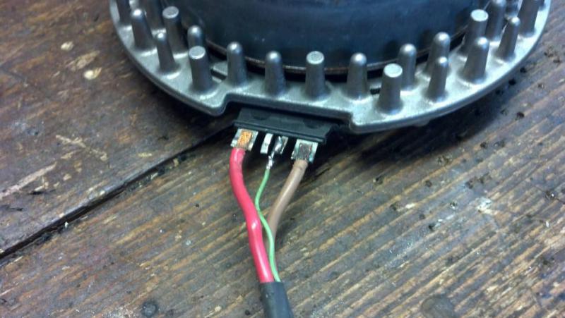

      Die Kabelbuchse am Elektromotor (mit Kunststoff gegossen) war schuld. Die grüne Steuerleitung war in der Buchse von Korrosion gefressen.
      Die Buchse muss man durchschneiden (VORSICHTIG). Dann löten und mit Harzkleber sichern. Es hat geklappt, 500 gespart.

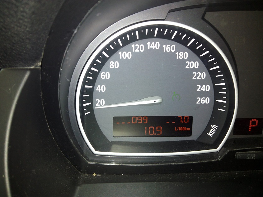

          Gestern ist bei meinem 3.0sd die Temperatur im Stop and Go auch auf 118° gestiegen. Mir ist es erst aufgefallen, als dier Zeiger aus der Mitte Richtung rot gestiegen ist. Im KI ist er dann langsam von 90° auf 118°, danach habe ich abgedreht. Nach dem Abkühlen dann wieder auf der AB konstannt zwischen 89° und 93° über 200km. Ich denke der Lüfter funktioniert nicht. Sicherungen habe ich beide kontrolliert. Am Montag hat mein Schrauber das Thermostat auf meinen Wunsch gewechselt, da er IMHO zu kalt war (< 85°). Der ist natürlich jetzt nervös. Ich glaube der Lüfter geht schon länger nicht, jetzt fällt mir nämlich ein, dass vor zwei Wochen im Stand die Klima nicht kühlte.
          Kann es sein, dass das Thermostat immer offen war, und daher der defekt Lüfter nicht aufgefallen ist?

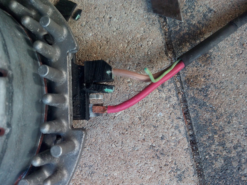

          @tomeks:
          Wo hast du die Steuerleitung repariert? Sieht am Foto so aus, als ob es direkt am Motor wäre. Lässt sich das Gehäuse zerstörungsfrei öffnen?

              Hallo eurijet200,
              als erste, Fehlerspeicher abfragen. Bei mir was es "Steuerleitung Unterbrechung" oder ähnliches.
              Mit I*** kannst du den Lüfter mit dem Laptop aussteuern (Ein und Ausschalten).
              Der E-Motor ist mit der Gitter verbunden, man kann das ganzes nach oben rauschieben (mit nur zwei schrauben gesichert, die sind ganz oben). Vorher der Luftfiltergehäuse ausbauen.
              Am E-Motor selbst, liegen außen drei Kontakte (- braun, + rot und Steuerung grün) die sind mit dem Kunststoff gegossen. Man muss das Plastik abkratzen oder abschleifen.
              Der Motor wird dabei nicht zerlegt, nur der Propeller abgeschraubt.

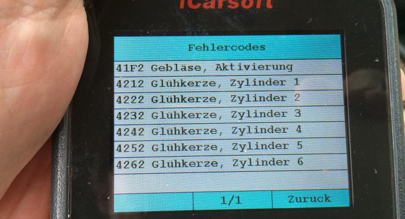

                Vielen Dank für die Infos. Mach ich mich gleich am Samstag darüber her. Anbei noch ein Bild das mich gestern bereits nervös gemacht hat:

                    Bist du ins Geheimmenü gegangen?
                    Bewegt sich der Zeiger da schon?
                    Der mittlere Bereich des Zeigers ist beruhigt und bildet einen gewissen Spagat der Temperatur ab.
                    Ob das bis fast 100 Grad hochgeht weiß ich aber nicht.

                      Bezüglich Analoge Anzeige vs digitale im KI meine Erfahrungen:
                      Bis ca. 100°C keine Möglichkeit den Temperaturanstieg am Analogen Instrument mit zu bekommen. Ab ca. 100 bis 105°C steigt der Zeifer leicht. Der Max. Wert an meinem sd im Stau betrug 119°C bevor ich ihn abgestellt habe, da war der Zeiger bereits zwischen Mitte und Roter Makierung.

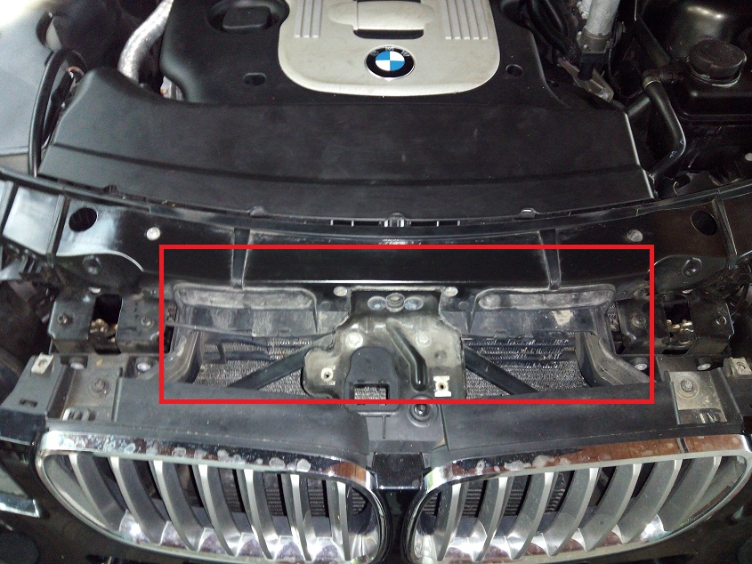

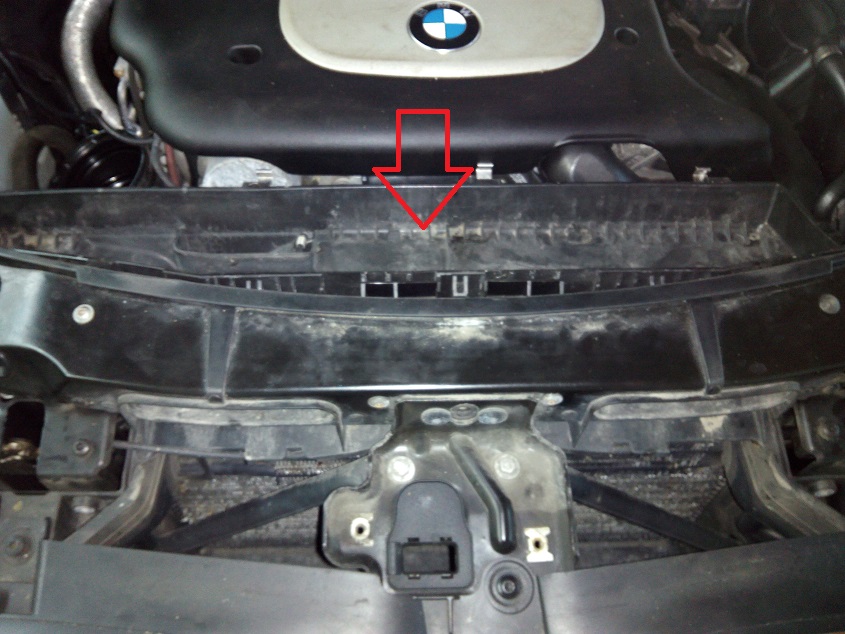

                      1. Kunststoffabdeckung abbauen (Torxschrauben):
Größe: 282,3 KB

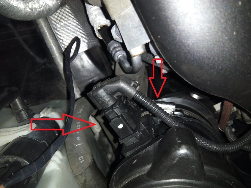

                      2. Luftfilterkastendeckel, Luftfilter ab. bzw. ausbauen (Schnellverschlüsse):
Größe: 226,1 KB
                      3. Luffilterkastenunterseite ausbauen, dazu
                      a) LMM abstecken
                      b) Schelle lösen
                      c) Torxschrauben vorne lösen
                      d) Kasten herausnehmen
Größe: 219,2 KB

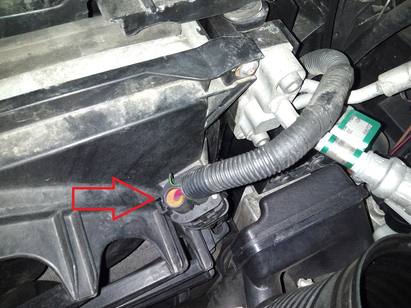

                      4. Stecker am AUC-Sensor lösen (links in Fahrtrichtung) und Stecker Lüftermotor (rechts) lösen. Danach links den Kunststoffniet entfernen und rechts die Torxschraube der Zargenbefestigung lösen:
Größe: 285,4 KB
                      Jetzt könnt ihr den Lüfter herausziehen (links aufpassen)

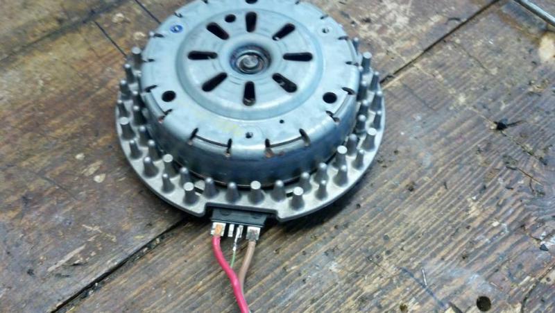

                      Als nächster das Lüfterrad abbauen (3 Torxschrauben) und Motor vom Lüfter trennen (5 Torxschrauben)
                      Jetzt vorsichtig die vergossene Masse mit einem Cuttermesser entfernen, Auf folgendem Foto ist die halbe Isolierung entfernt, man erkennt gut die Oxidation:
Größe: 344,8 KB

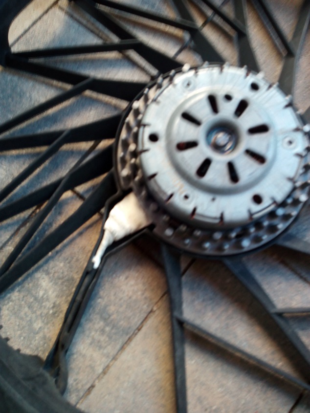

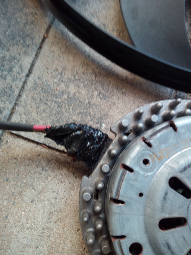

                      Ich habe die Steuerleitung gekürzt und mit einem Kabel gleichen Durchmessers wieder verlängert und angelötet. Danach habe ich die anderen Kontakte gereinigt und Kontrolliert. Original sind die Pins übrigens verpresst, eventuell etwas nachlöten.
                      Vergossen habe ich das ganze dann mit Teroson Terostat 9220 wieder isoliert (zieht schnell an):

                      Nicht schön, aber funktionell. Um in die Aussparung gut hinein zupassen, habe ich die Pins noch mit temperaturfesten Scotch-Gewebeband umwickelt:
