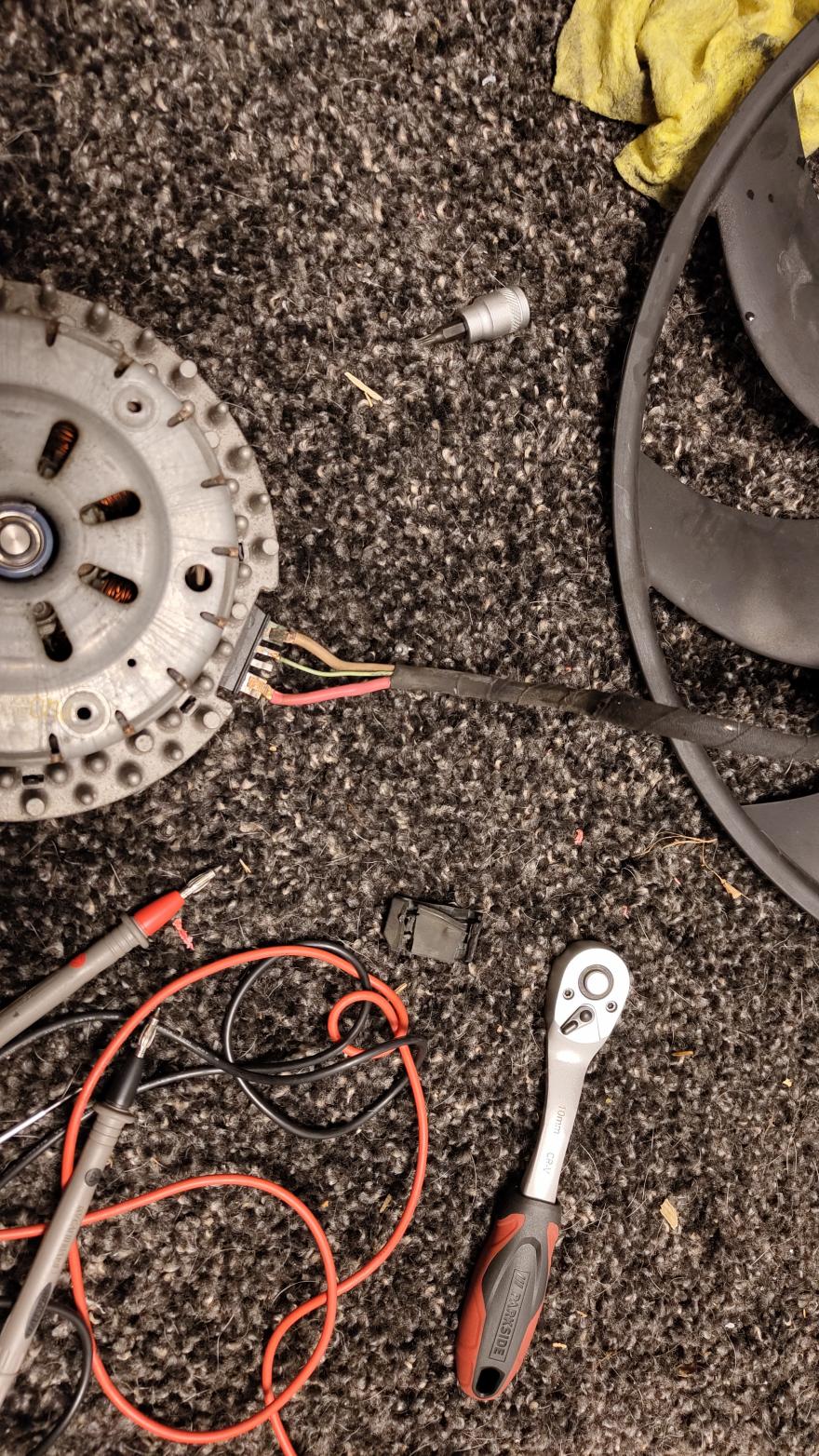

                              • fabsen
                                • 10.08.2023
                                • 16
                                Hi, leider habe ich den Thread zu spät entdeckt, allerdings hatte ich selbiges Problem. Aufgefallen ist mir das weil der Fehlercode nicht wegging. Habe den Lüfter bis zum Lüftermotor zerlegt und leichte Korrosion an der Steuerleitung gesehen (an der Gummiummantelung). Gummi mit etwas Gewalt weggepopelt (Schraubenzieher / Messer), PWM-Leitung neu drangelötet, Heißkleber drauf, Bitumenband drum herum und wieder eingebaut zum Test. Ein kurzer Druck auf die Klimataste und der Lüfter hat Fahrt aufgenommen :-)
Ansichten: 879
Größe: 371,2 KB
                                PS: Hätte man bestimmt besser versiegeln können aber ich wusste nicht ob das das Problem war.
