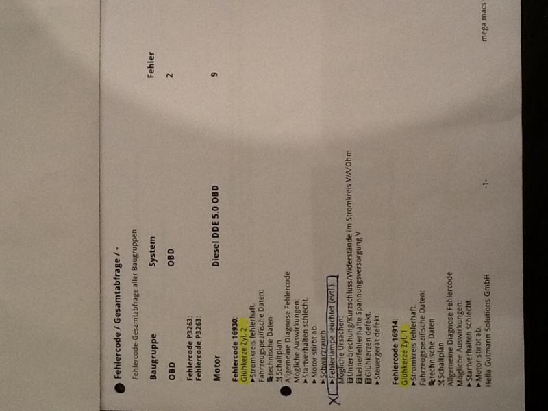

                          So jetzt bin ich wieder zu Hause. Gute 200 km bin ich ohne erleuchtete MKL gefahren, dann kurze Pause, Zurück auf die Autobahn und >bing< da war sie wieder.
                          Als Anhang der Ausdruck aus dem Fehlerspeicher (Nr. 16930 und 16914) demnach leuchtet die Fehlerlampe evtl. bei einem Defekt der Glühkerze.
                          Der Ausdruck ist von der ersten Auslesung (woraufhin ich dann den DPF habe reinigen lassen von Ende September - also nicht von der gestrigen bei BMW), die Meldungen sind aber nach Rückfrage bei BMW identisch.
                          Der Vollständigkeit halber sei erwähnt, dass die Fehlermeldungen 18442 und 18458 zum DPF auch in dieser Auslesung auf der 2. Seite enthalten sind.
                          Hilft das für die weitere Einschätzung?
                          Gruß und schönen Abend
                          Y.
                            AW: Gelbe Motorkontrollleuchte, DPF sauber und Injektor getauscht
                            Ich kenne mich zwar mit Gutmann Tester nicht so gut aus(werden meist beim Boschdienst o.ä. Verwendet)
                            Aber laut dem Protokoll sind in der DDE 9! Fehler gespeichert.
                            Die Glühkerzen werden bei Direkteinspritzung nur bei unter 0°C benötigt oder bei kaltem Motor um den Rundlauf zu verbessern und das harte Verbrennungsgeräusch zu dämpfen.
                            Da du nur kurz gehalten hast gibt es keinen Grund wieso die MKL mit den Glühstiften zusammen hängen sollte.
                            Bei meinem(3.0d) sind übrigens seit 1,5 Jahren 2 Glühkerzen Defekt.
                            MKL, Fehlanzeige!
                            Aber der ich möchte deinen "iterativen Prozess" des Try & Error nicht stören.
                            Von Unterwegs mit Tapatalk.
                              Ja, die 9 Fehler waren wie beschrieben Ende September vor der Reinigung des DPF und dem Austausch des Injektors - da wurde LMM und Laufruheregelung auch noch ausgeworfen (und natürlich DPF).
                              Gestern bei BMW waren dann noch die beiden Glühkerzenfehler "übrig".
                              Womit würdest du den "iterativen Prozess" denn jetzt fortsetzen, wenn nicht mit den Glühkerzen?
