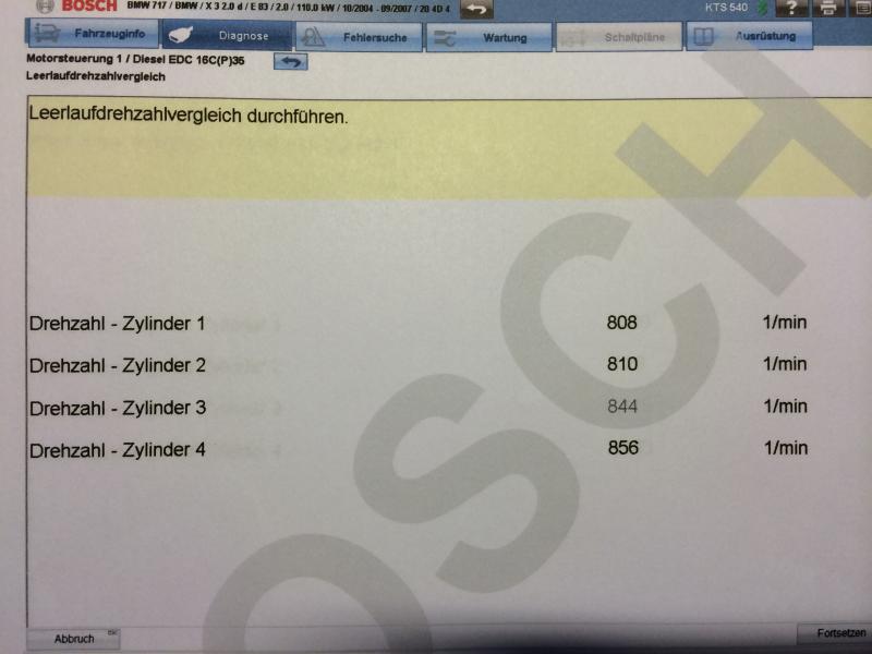

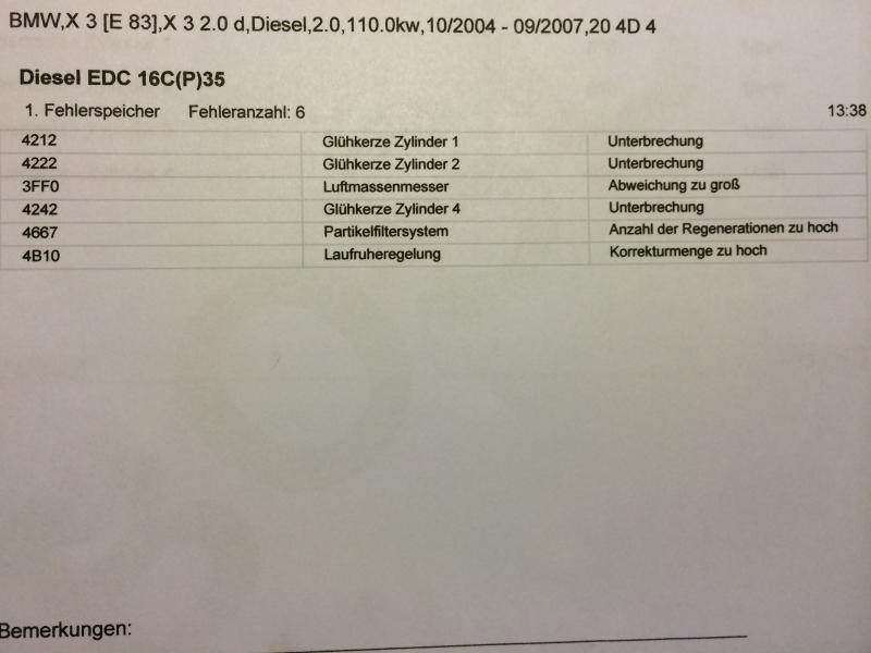

komme gerade von der Diagnose beim Bosch-Dienst. Die Fehlermeldungen und Diagnosen anbei.
Die Werte, die der LMM bei der Prüfung ausgespuckt hat, waren lt. Techniker i.O. Der DPF hatte bei der Prüfung einen Widerstand von ~10 mbar - wäre auch i.O.

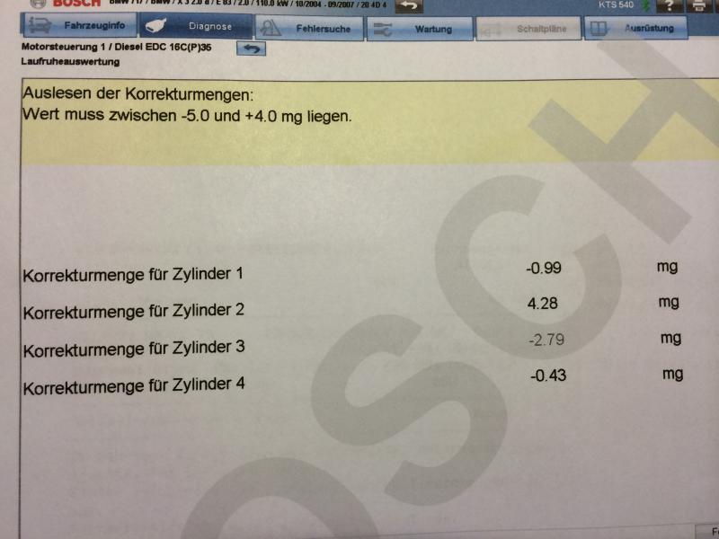

Seine Vermutung: Die Injektoren in Zylinder 2 und 3 arbeiten nicht mehr korrekt. Nach Ausschalten der Laufruheregelung wurden die Korrekturmengen und Leerlaufdrehzahl gemessen. Der Motor lief dabei auch "etwas" unrund.
Lösungsvorschlag von Bosch: Ausbau der Injektoren und Funktionstest bei denen auf dem Prüfstand. Kosten 330,- EUR. Dann schauen ob eine Reparatur der Injektoren möglich ist oder ob diese komplett getauscht werden müssen - Preis pro Stück dann nochmal 375,- EUR.

Ich bin bedient! Der bereits getauschte Injektor hat inkl. Ein- und Ausbau ca. 450,- EUR gekostet - wenn ich zwei Injektoren neu machen lasse, bin ich bei 900,- EUR, wenn ich vorher testen lasse, komme ich im schlimmsten Fall auf (330 + 375 +375) 1.080 EUR - evtl. weniger, wenn sich das Ding reparieren lässt. Unterschied: Ich hätte eine konkrete Diagnose über die Funktions(un)tüchtigkeit der Injektoren.

Die Rundlaufwerte in Verbindung mit dem Fehler Luftmassen Abweichung führt mich wieder zu dem Thema Verkokung zurück.
Auffällig ist der Fehler "zu häufige Regeneration"
