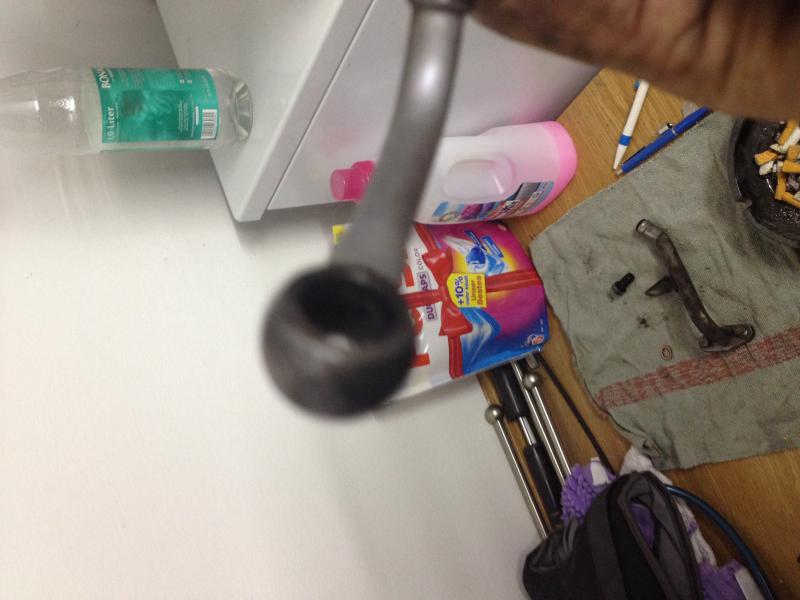

Bei mir hat sich der Turbo nach 172.500 Km verabschiedet. Bemerkbar durch starken Leistungsverlust, und ein Rasseln im Motorraum. Also raus mit dem Ding, und da ich von Natur aus neugierig bin, hab ich ihn mal zerlegt um zu schauen woran er gestorben ist.
Ergebniss der Obduktion: Lagerschaden der Turbinenwelle. Dadurch haben die Schaufelräder am Turbinengehäuse geschliffen, und dadurch Kahm das rasselnde Geräusch.

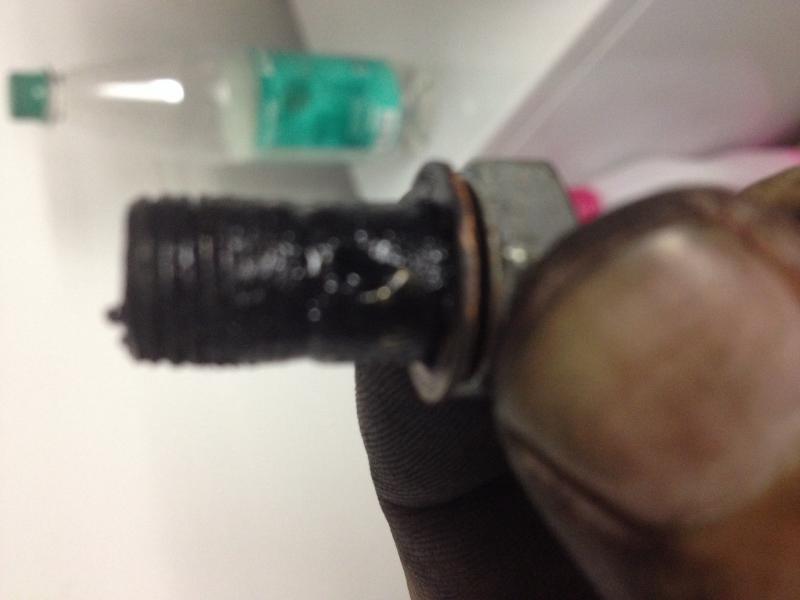

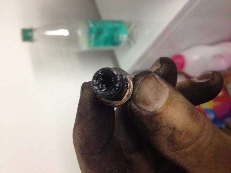

Beim zerlegen hab ich dann auch den Grund für den Lagerschaden entdeckt. Die Ölzulaufleitung, die Hohlschraube und der Anschluss am Turbo waren verstopft, dadurch konnte der Turbo nicht mehr geschmiert werden.
