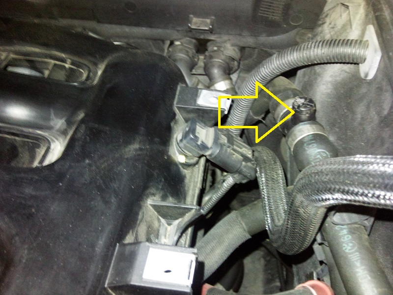

                  Schlauch Nr. 2 an der Zusatzkühlwasserpumpe hat noch eine Entlüftungsschraube

                              Schau mal ob bei dir der Entlüftungsschlauch vorhanden ist. Ansonsten ob eine Entlüftungsschraube im Bereich der Zusatzwasserpumpe ist, wie von verso beschrieben und wie auf dem Foto von Hyacinth zu sehen.
