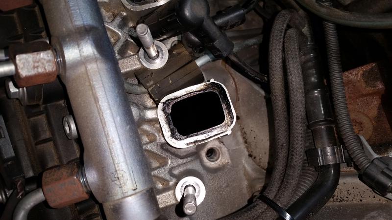

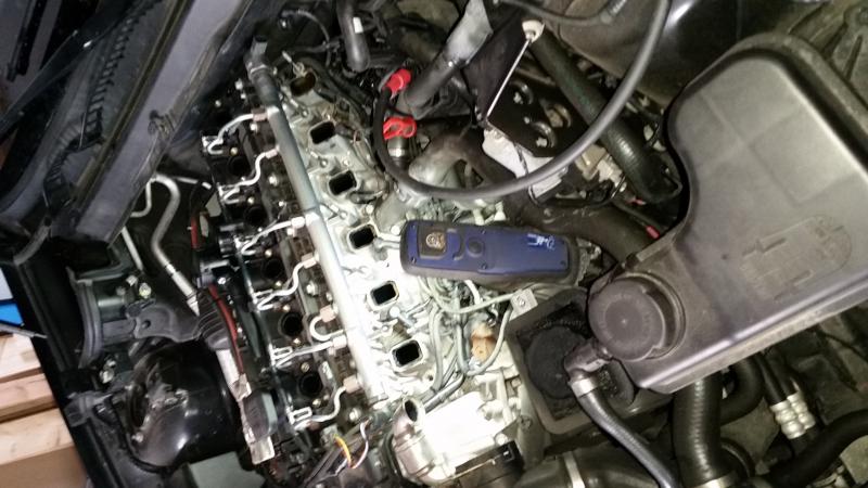

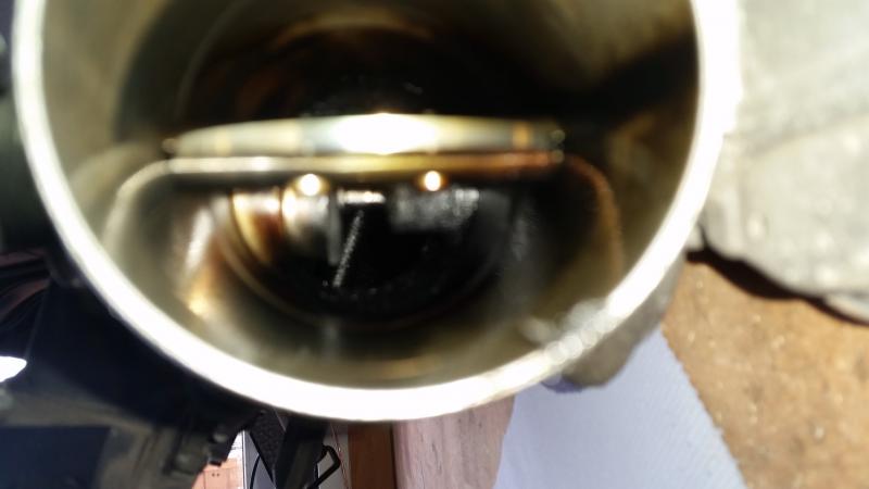

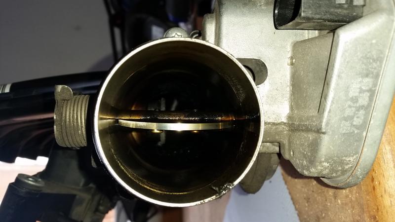

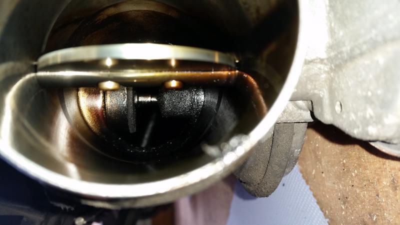

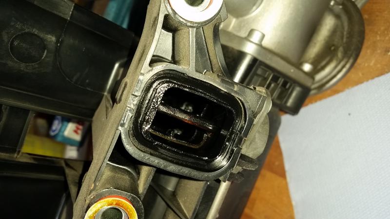

              AGR und Ansaugbrücke waren sauber, das reinigen hat sich nur auf die Drosselklappe beschränkt. nur die Bremsenreinigerreste haben nicht geschmeckt...er wollte erst garnicht anspringen.

                Hi, so sauber sieht das aber nicht aus.......

                  Hallo verso,
                  die Bilder täuschen einwenig. Das Motorraumbild ist vor dem putzen gemacht. Der stutzen ist nur ölverschmiert. Da die Verkrustungen in allen 6 Kanälen etwa gleich wenig ist, gehe ich davon aus, das die Ventilregion ähnlich sauber ist.

                    Die Ventilregion ist sicher nicht so sauber wie der Rest.
                    Aber da du davor keine Probleme hattest, gibt es danach wohl auch keine.
