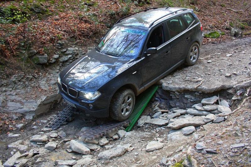

Fahrzeug: X3, 2.5i, Bj:2005, 105.000km, 6-Gang-Manual. --- Standort: Costa Rica, Mittelamerika
Bereifung alle achsen gleiche Reifen 235/65-17 & Profiltiefe - gleich, die fahre ich seit 3 Jahren.

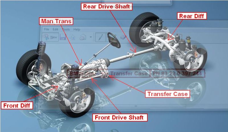

Seit ca. 2 Wochen hoere ich bei engen Kurven (gibt es in Costa Rica viele) ein kurzes Geraeusch (Schleifen, Krazen oder aehnlich) kommend vom hinteren Teil (Achse).
Zur BMW Werkstatt moechte ich eigentlich nicht gehen die verlangen nur fuer den Anschluss / Einmaliges Auslesen des Steuergeaet 180Euro

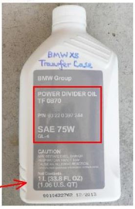

Morgen will ich das Oel im Verteilergetriebe wechseln. SAE75W 140- GL5
Ich hoffe das ich damit das Problem beseitigen kann. Schaden kann es ja sicher nicht.
