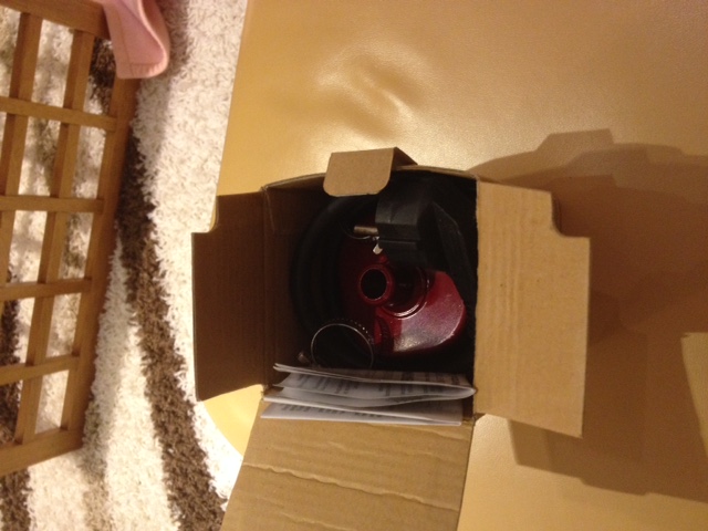

      Hallo Ingo,
      ich hatte jahrelang diesen wirklich qualitativ sehr hochwertigen Kühlwasservorwärmer in meinem Vorgängerfahrzeug verbaut. Installation ist recht einfach. Im Prinzip: Kühlwasserschlauch durchschneiden, Vorwärmer dazwischen, fertig. Ich habe mir dann von DEFA die Strom-Einbaubuchse und das entsprechende Kabel besorgt und in die Stoßstange eingebaut. Starten kannste dann bequem per Funksteckdose oder Zeitschaltuhr. Der X3 steht in der Garage, daher habe ich den Vorwärmer hier nicht eingebaut. Hätte es aber ansonsten garantiert gemacht.
      Ich habe das Modell damals direkt aus China importiert. Du findest es inzwischen aber auch bei deutschen Händlern.
