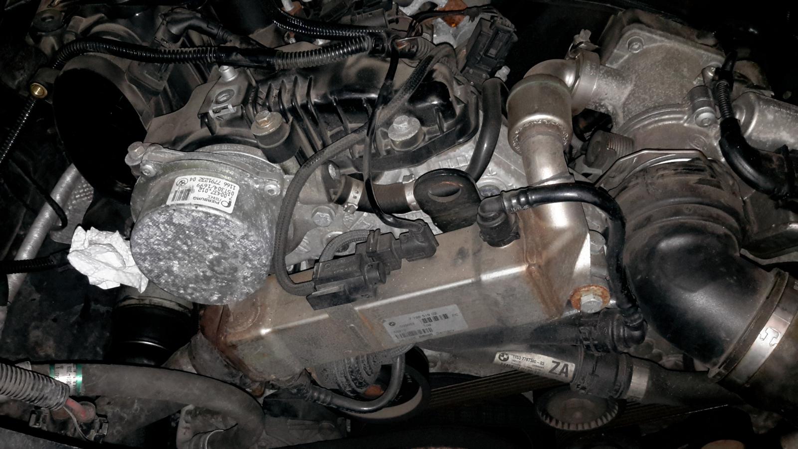

3.0 D ohne AGR Thermostat
AW: 3.0 D ohne AGR Thermostat
Hallo kickman223,
was sagen denn die bisherigen Threads zum Thema AGR-Ventil?
Im Kopf habe ich, daß es welche mit und welche ohne gibt.
Das "Zewa" links im Bild gehört da auch nicht hin...
Lt. ETK M57N-Motor mit 204PS mit AGR-Thermostat KLICK und M57N2 mit 218PS ohne AGR-Thermostat> KLICK .
Über das Elektroventil und die Unterdruckdose wird die Bypassklappe angesteuert die den Durchfluss des Kühlwassers im AGR-Kühler regelt.Zuletzt geändert von pewoka; 11.02.2016, 18:05.Gruß vom Rand der Lüneburger Heide
