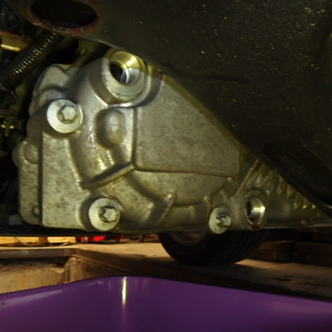

    Ölwechsel VTG
    dieser gestaltet sich etwas einfacher, da hier eine Ablassschraube vorhanden ist.Klicke auf die Grafik für eine vergrößerte Ansicht
Name: VTG Ansicht.JPG
Ansichten: 2
Größe: 75,5 KB
    Die im Bild untere Schraube (rechts im Bild) ist zum ablassen, die obere ist die Einfüllschraube.
    Die Arbeit wurde in einer Grube durchgeführt und war in ca. 30 Minuten erledigt.
    Für eine genaue Beschreibung bitte ich um PN, da das den Rahmen hier sprengen würde.

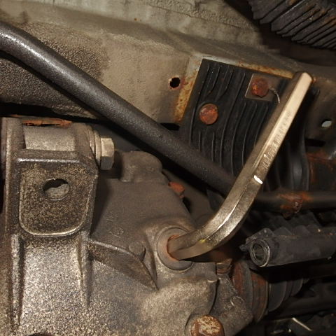

    Ölwechsel HA Getriebe
    hier hat man etwas mehr Aufwand, da BMW von einer Lebensdauerschmierung ausgeht und keine Ablaßschraube verbaut hat.Klicke auf die Grafik für eine vergrößerte Ansicht
Name: HA Getriebe2.JPG
Ansichten: 2
Größe: 75,3 KB
    Auf dem Bild seht ihr die Einfüll-/ und Ablaßschraube mit eingestecktem Inbus Schlüssel.
    Nach entfernen der Schraube habe ich das Altöl mit einer 100ml Spritze abgesaugt.
    Das einfüllen geht dann einfacher.
    Damit man zum arbeiten an das Getriebe drankommt habe ich die Reserveradaufnahme demontiert, da diese den Arbeitsraum sehr beengt hat.
