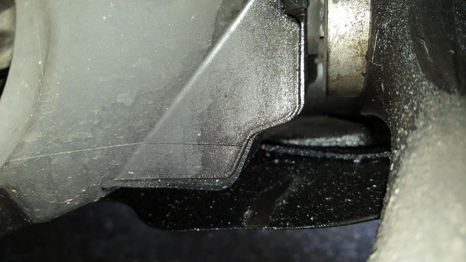

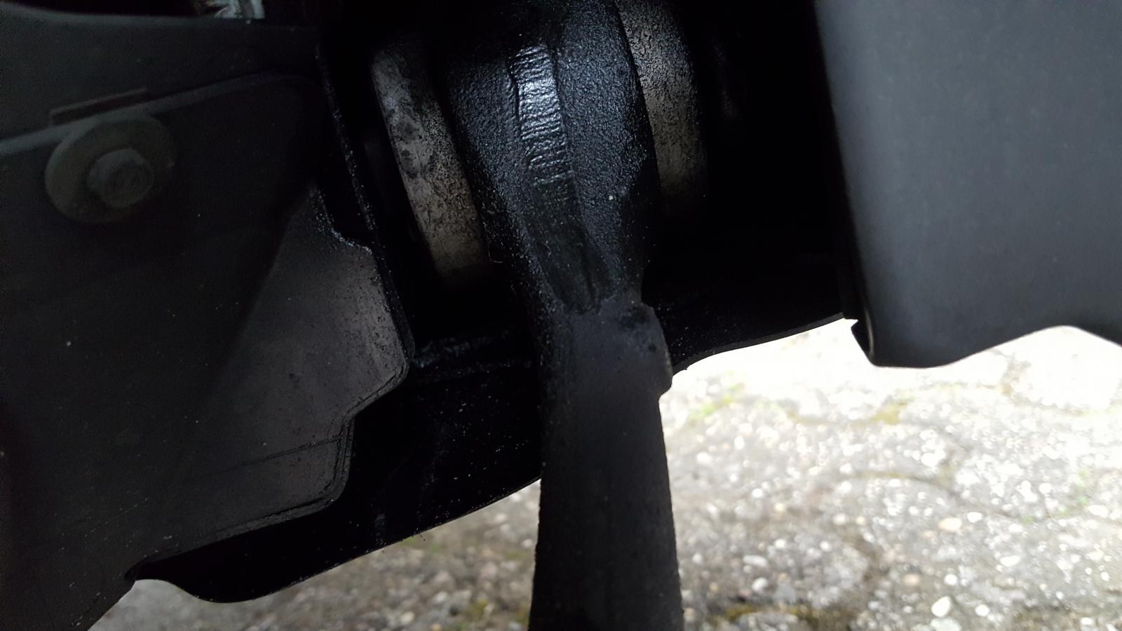

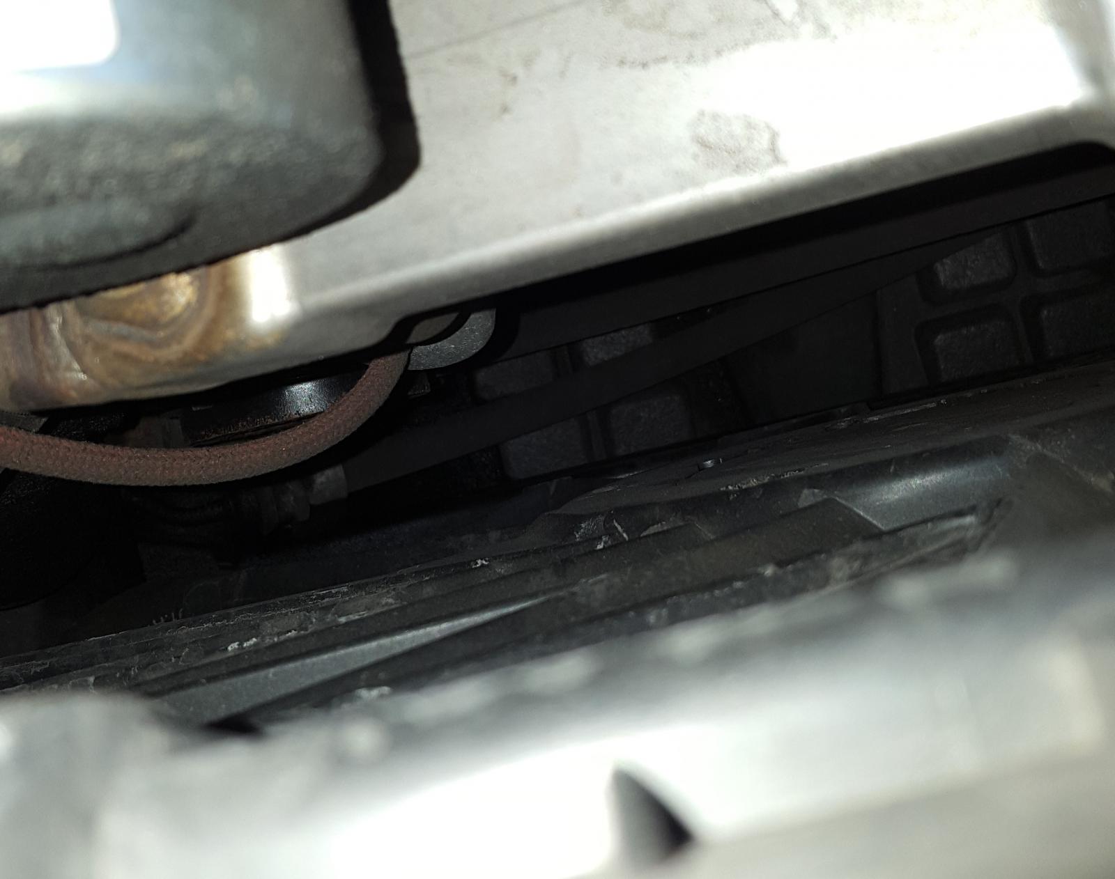

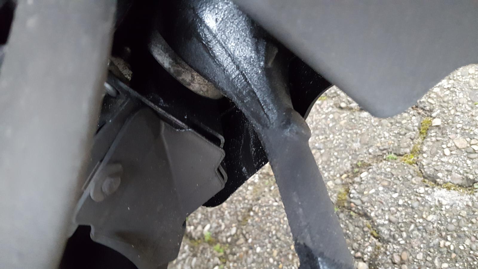

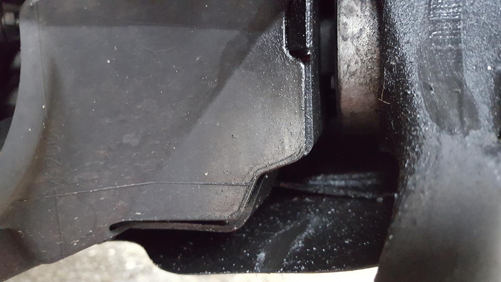

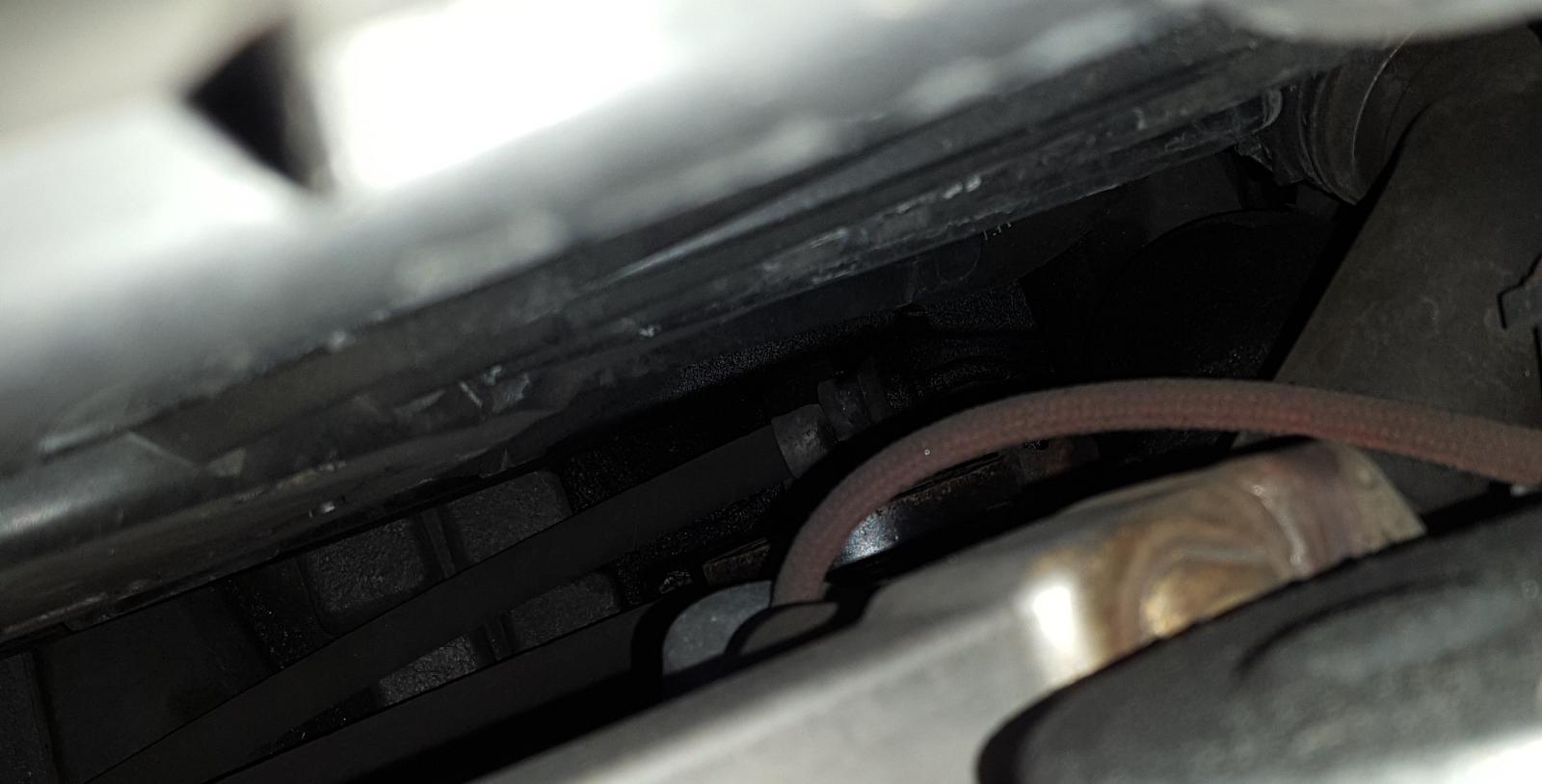

Öl (?) an der unteren Motorverkleidung / Querlenker
AW: Öl (?) an der unteren Motorverkleidung / Querlenker
Moin, nach den Bildern würde ich auch auf Öl tippen. Hast mal dran gerochen? Auf jeden Fall musst Du wohl die Verkleidung mal abschrauben um zu sehen wo das herkommt. Ist auch kein großer Akt. Wenn da Öl ist, dann ist das ja weit vorne.Bei vielen Autos ist vergessen worden alle Räder mit dem Motor zu verbinden.

hatte ich bei meinem auch gerade. Das Hydrolager war gerissen und dann kam das Öl raus. War so eine schwarze wässrig-ölige Mischung.
Mach das Lager mal mit Bremsenreiniger rundherum sauber. Wenns dann nur unten rauskommt und oben sauber bleibt hast du den Beweis.

Was war das bei dir mit dem Hydrolager - was kostet so eine Reparatur?
Das Hydro kostet von zb.FEBI keine 30€. Ich hab mir ein Werkzeug zum aus und einpressen gemacht, und habs selbst getauscht (oder du gehst mit dem ausgebauchten Querlenker zu jemandem mit einer Hydraulischen Presse) . Zeitaufwand in der Werkstatt werden sie mind. 1 St rechnen.
Aber mach vorerst mal sauber und verifizier ob es wirklich das Lager ist. Nach ein paar Tagen Fahrt sieht man neue Ölspuren.

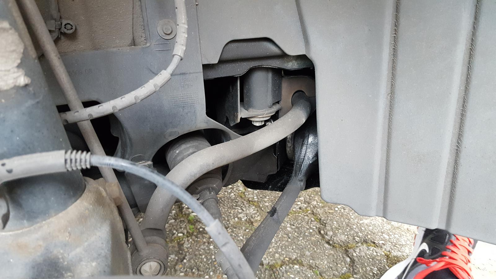

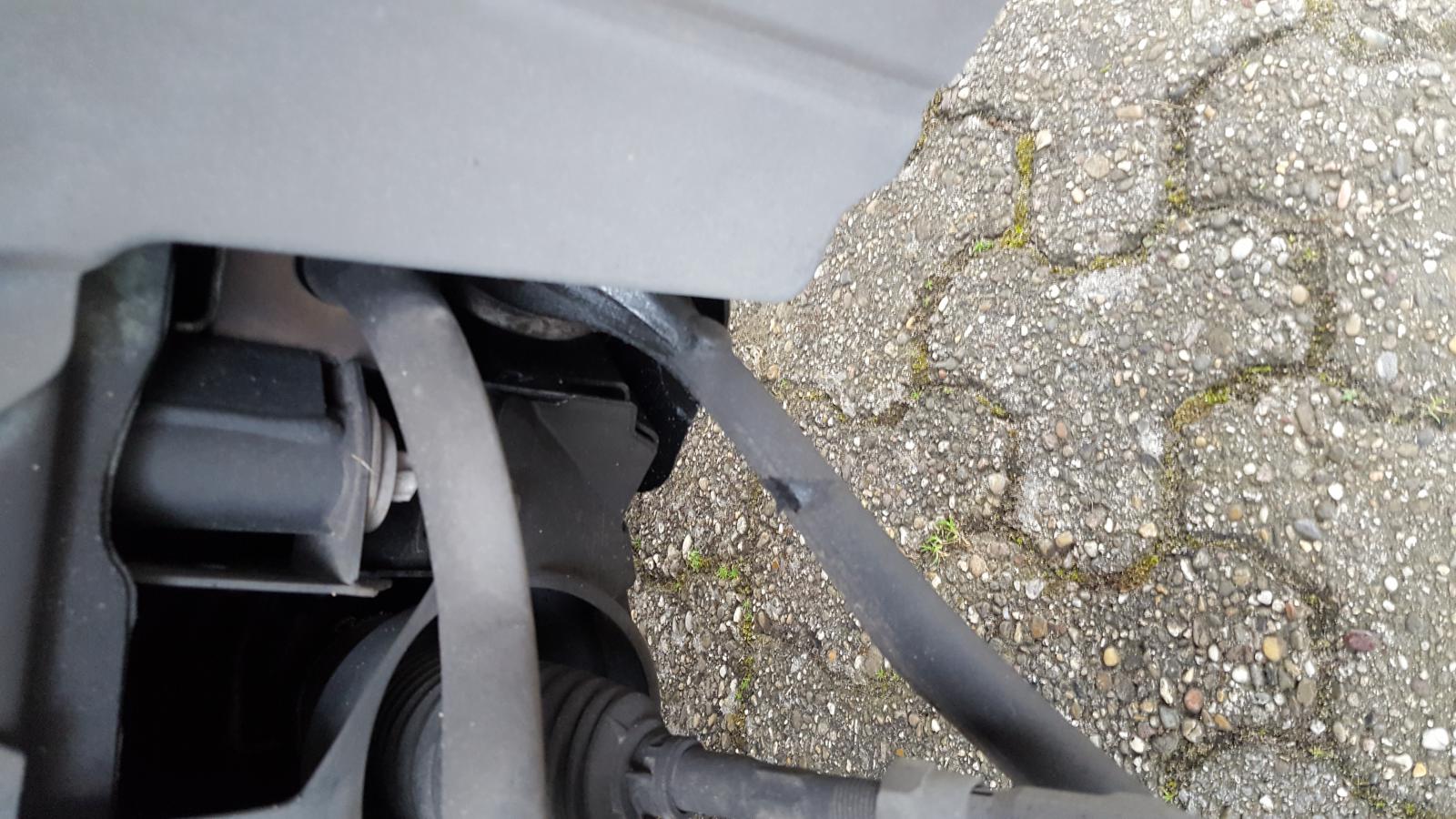

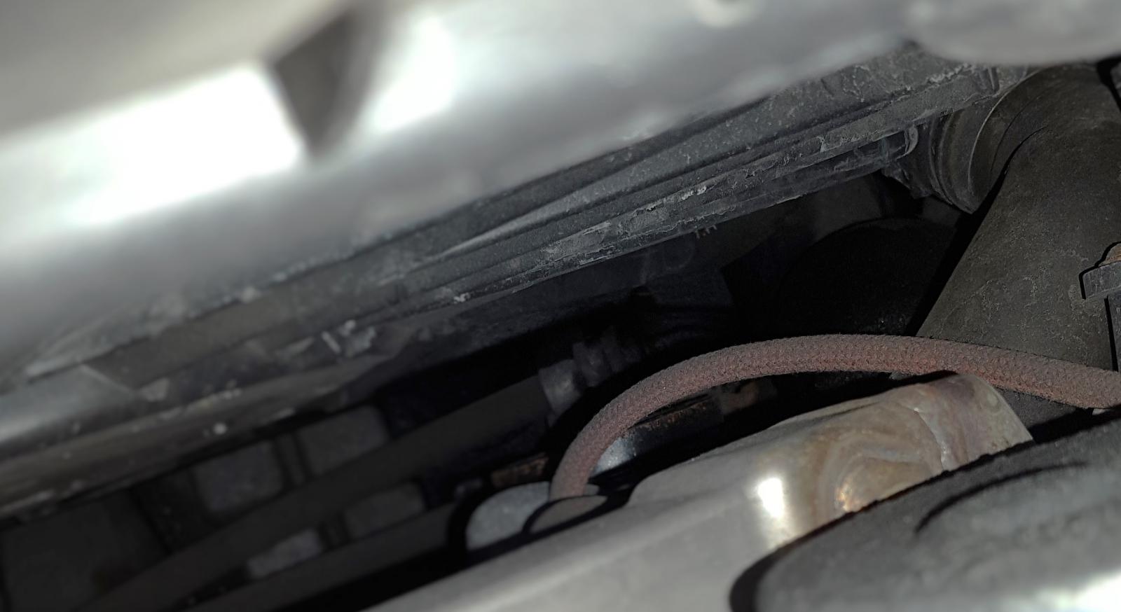

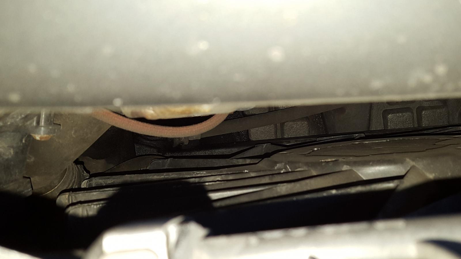

Heute Morgen mal kurz vor der Arbeit bei einer Werkstatt gewesen, so ich auch den Ölwechsel hatte machen lassen- sie haben ihn hochgenommen und mal schnell in den Motorraum geschaut. Anscheinend kommt das Öl von der rechten Seite des Motors her. Wenn ich es schaffe, mache ich auch davon später nochmal Bilder.
Oder vielleicht mal eine dezente Motorwäsche machen und dann beobachten, woher neues Öl kommt...Beste Grüße aus HH!
