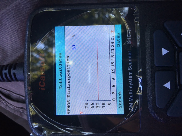

    .. ich hab dazu auch "VANOS" (kenn mich da nicht wirklich aus) während der Fahrt aufgenommen --> Foto!
Größe: 119,9 KB
    sorry, verdreht ..
