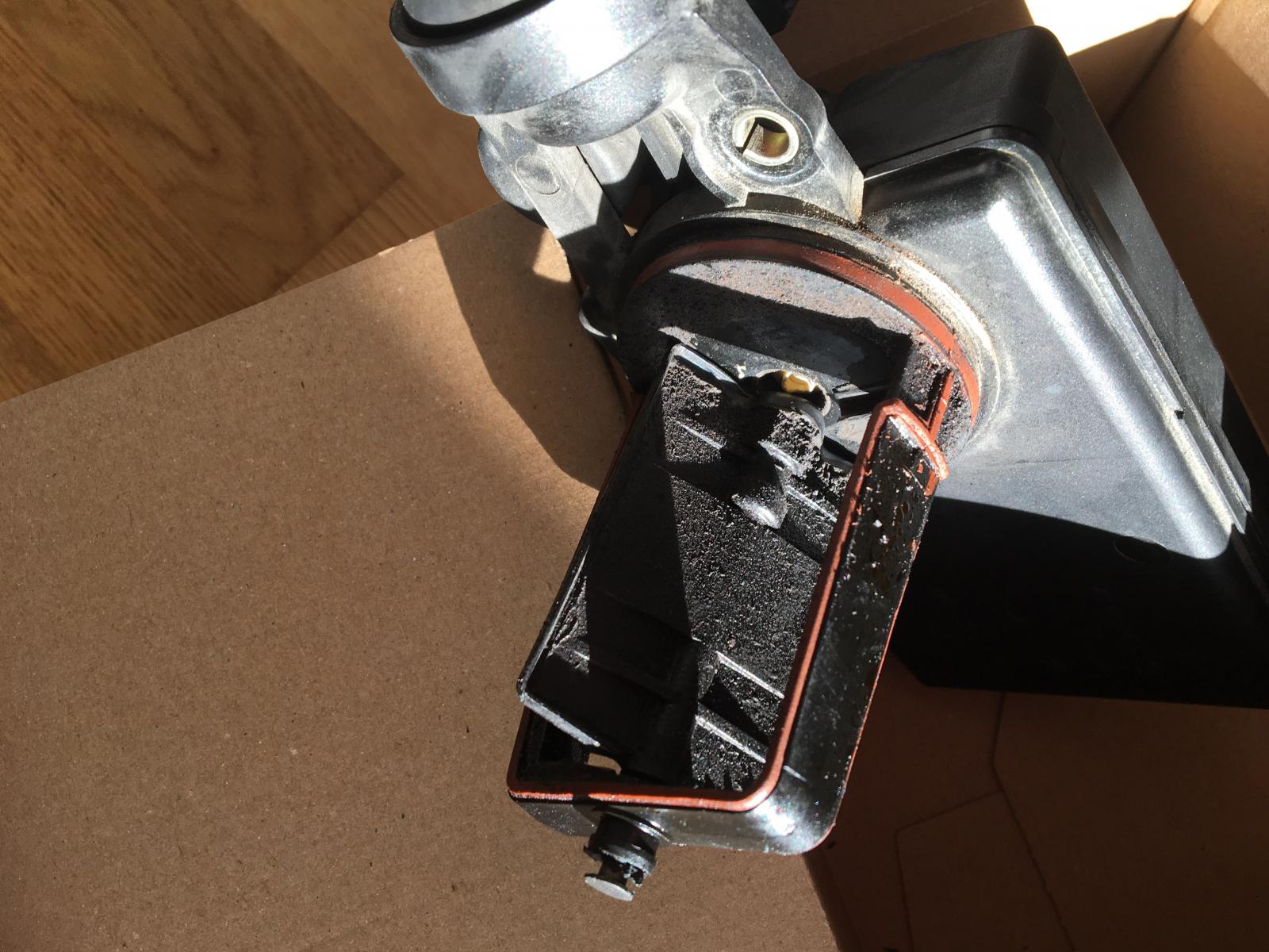

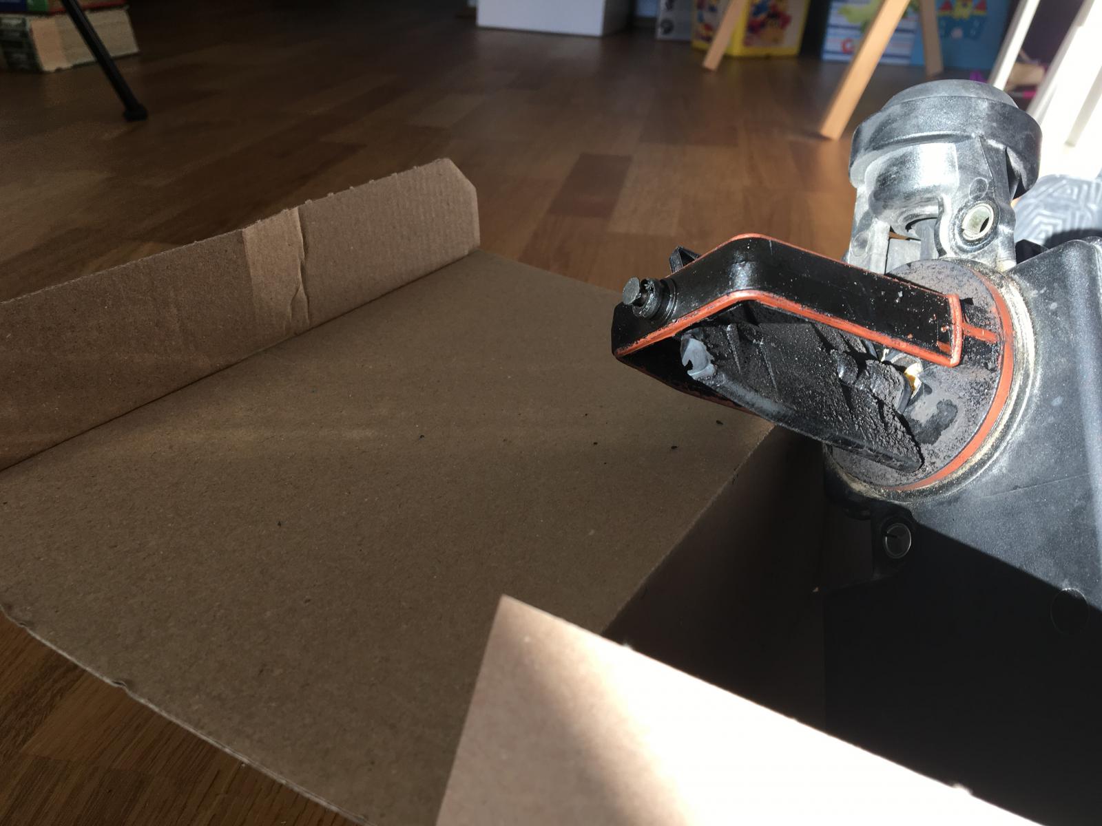

        Hallo, der Wagen läuft (motorisch) wieder. DISA getauscht und ein Unterdruckschlauch (er wußte nicht genau wofür - "Standard 4-er" hieß es).
        Gekostet hat's mich nun insgesamt 500.- Der Fehler bei DISA wurde nur erkannt, weil sie abgebaut wurde, um das Leck zu finden.
        Von der defekten "Verstelleinheit" kann ich später auch ein Foto reinstellen - da sieht man, wo die gebrochen ist.
        Gruß!

            AW: Ruckeln (bemerkbar im Leerlauf), dann MKL Leuchte
            .. Danke dir! Anbei noch 2 Fotos - die hat man hier doch gerne
Größe: 232,4 KB
ID: 388400Klicke auf die Grafik für eine vergrößerte Ansicht
Größe: 168,9 KB

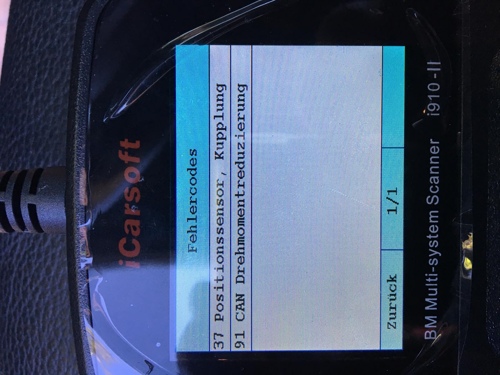

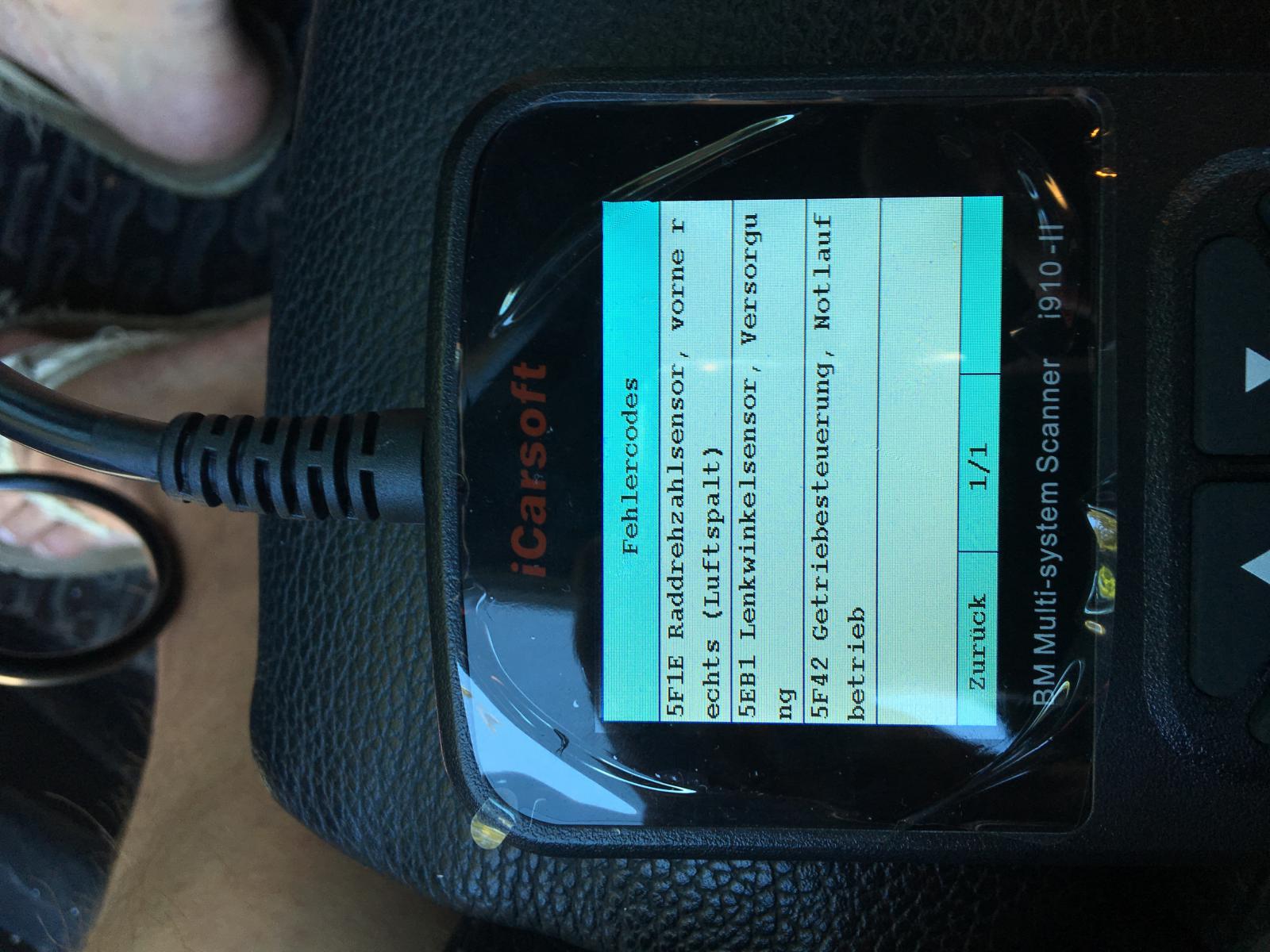

                    .. hab das übersehen:
                    Ist im FS der Getriebesteuerung was abgelegt?
                    ja, das war etwas - siehe Fotos vom Auslesen vor 3 Tagen:
Größe: 229,9 KB
ID: 388402Klicke auf die Grafik für eine vergrößerte Ansicht
Größe: 300,2 KB
                      Raddrehzalsensor und Lenkwinkelsensor sind doch schon alt, oder?
                      Ich würde mal alle Fehler löschen, nur dann sieht man aktuelle Fehler.
                      Der Fehler des Kupplungspositionssensors ist aber interessant und passt zur Symptomatik.
                      Ich bin momentan im Urlaub und ohne jegliche Unterlagen. Ende nächster Woche kann ich mehr dazu sagen. Irgendeinen Sensor hatte ich ja schon in Verdacht. Lösch mal alles. Und schau was dann wiederkommt.
                        Ja, die sind alt, hast recht
                          Nein, damit werden nur die fahrerspezifischen Adaptionswerte gelöscht. Beim ZF passiert das automatisch beim Neustart. Mit der Getriebesteuerung bzw deren Adaptionen hat das nichts zu tun. Ich denke der Positionssensorfehler ist entscheidend. Wenn die Kupplungsposition nicht eindeutig bestimmt werden kann geht er in den Notlauf. Evtl. auch die Kupplung selbst und der Sensorfehler ist Folgefehler.
