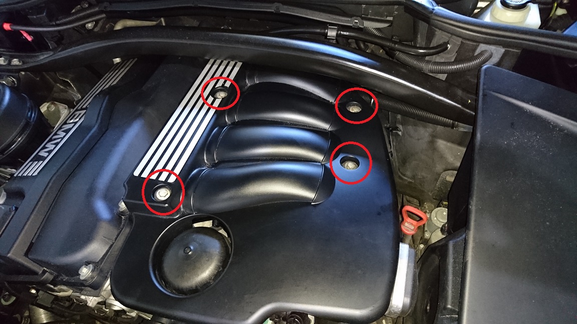

    Obere rechte Abdeckung entfernen mit Steckschlüssel Skt10, dass muss man nicht machen, wenn man den passenden Ölfilterschlüssel hat.
Größe: 284,4 KB

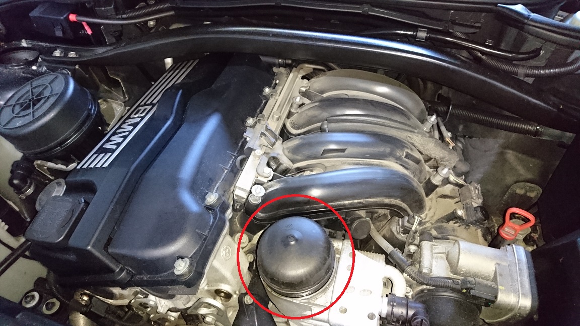

    Zweiter Schritt:
    Ölfilterdeckel lösen, mit passendem Schlüssel oder der oben genannten Rohrzange, bei der Rohrzangenmethode einen Lappen um den Kunststoffdeckel legen und dann mit der Rohrzange auf dem Lappen ansetzen.

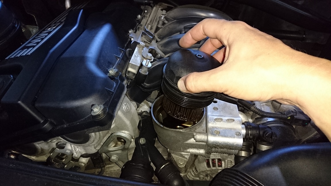

    dann Ölfilter entnehmen
Größe: 259,0 KB

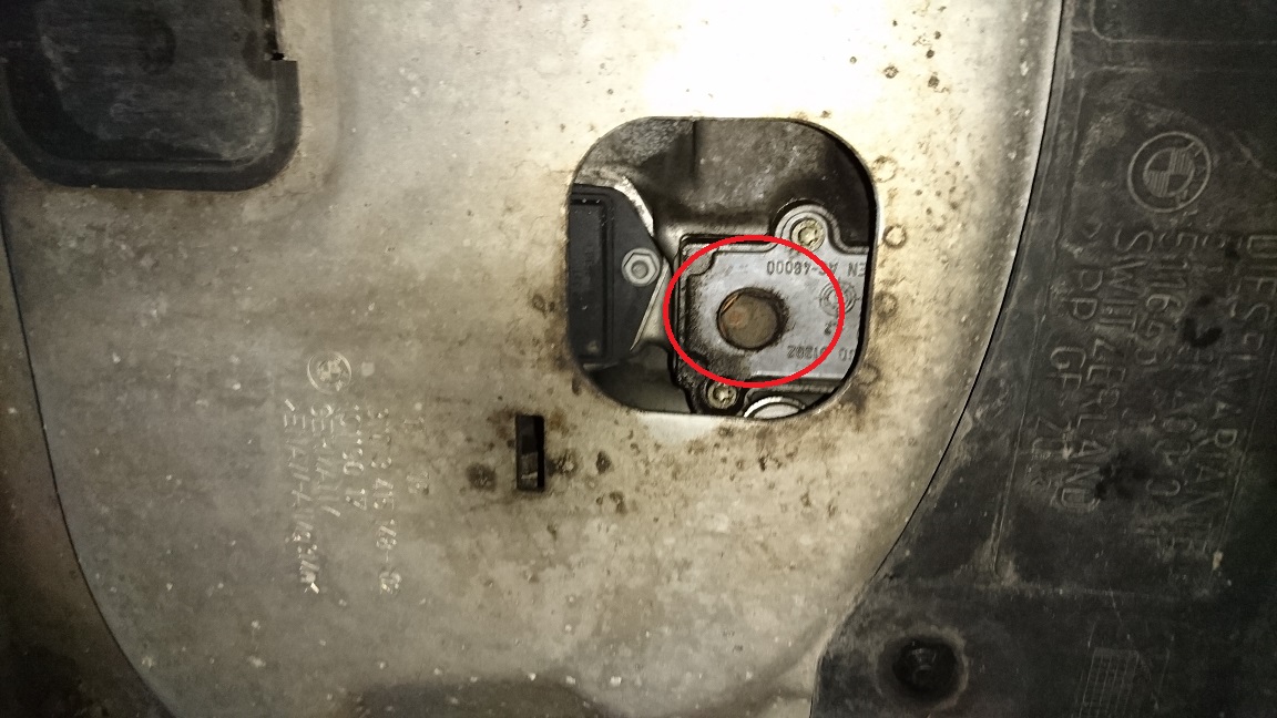

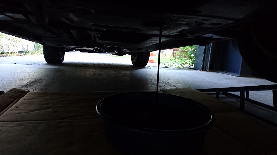

    Ölablassschraube unten mit Steckschlüssel SKt17 lösen und mit der Hand heraus drehen. ACHTUNG: Nicht am heissen Öl verbrennen und dass Öl schiesst ganz schön heraus, also eine große Wanne unterstellen.
Größe: 251,5 KB
Größe: 164,8 KB
