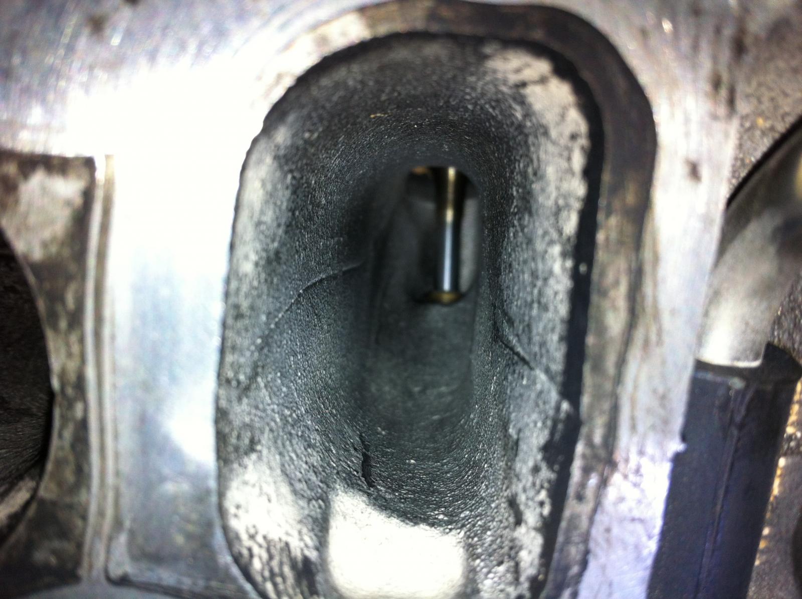

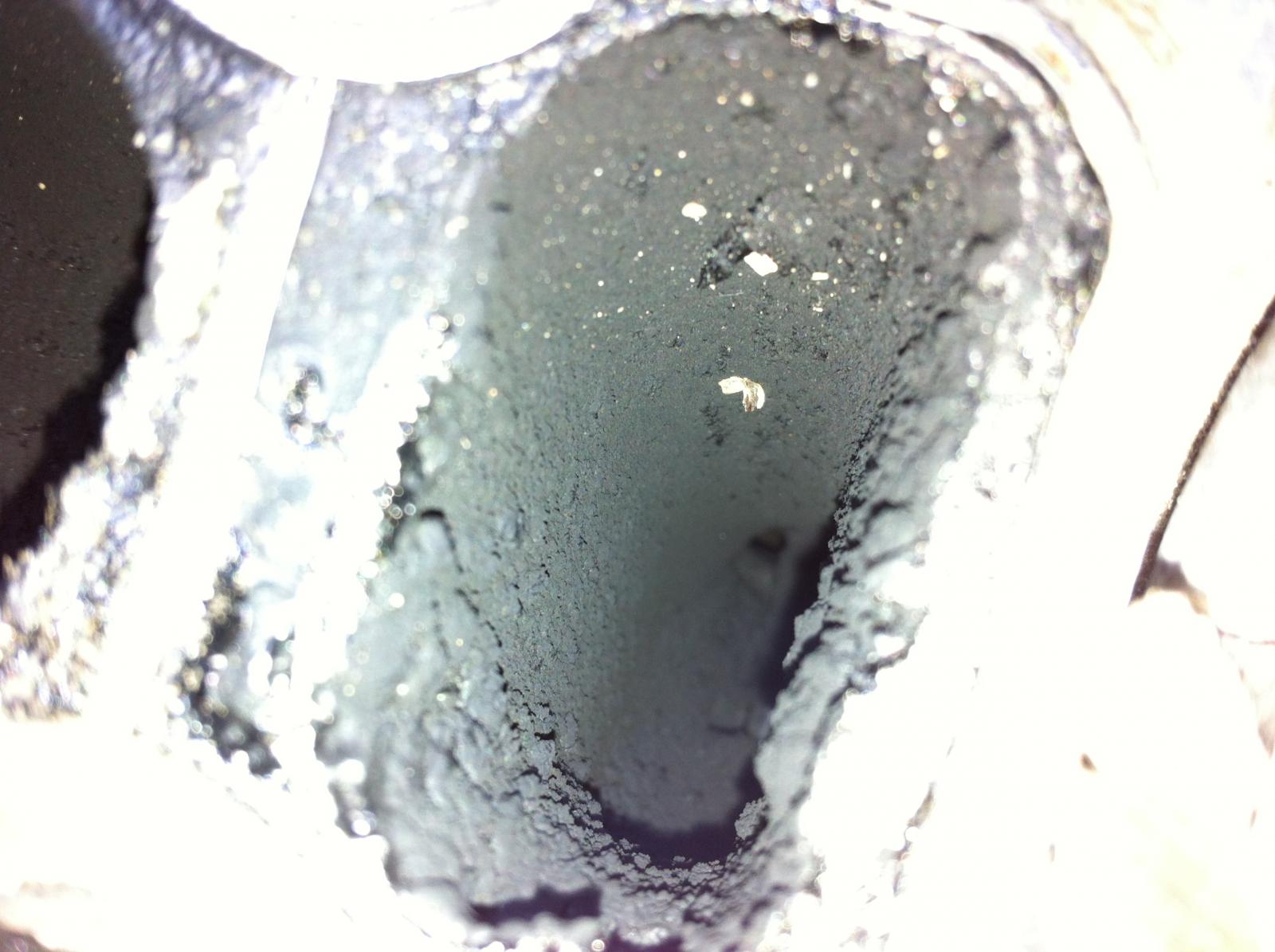

              Ich habe schon mehrere Reinigungen mit einem Walnut-Blaster durchgeführt und war mit dem Ergebnis eigentlich immer zufrieden.
              Vorher nachher Bilder :

              • #22
                AW: Verkokungen? Leichtes Schütteln im Stand trotz 6-Zylinder
                Wird da eigentlich drauf geachtet, dass die Ventile zu sind oder wird dass einfach abgesaugt?
                • #23
                  Die Ventile müssen geschlossen sein.
                  Das Granulat ist zwar unschädlich, aber bei einer zu großen Menge kann es zu einem Nußschlag kommen.
