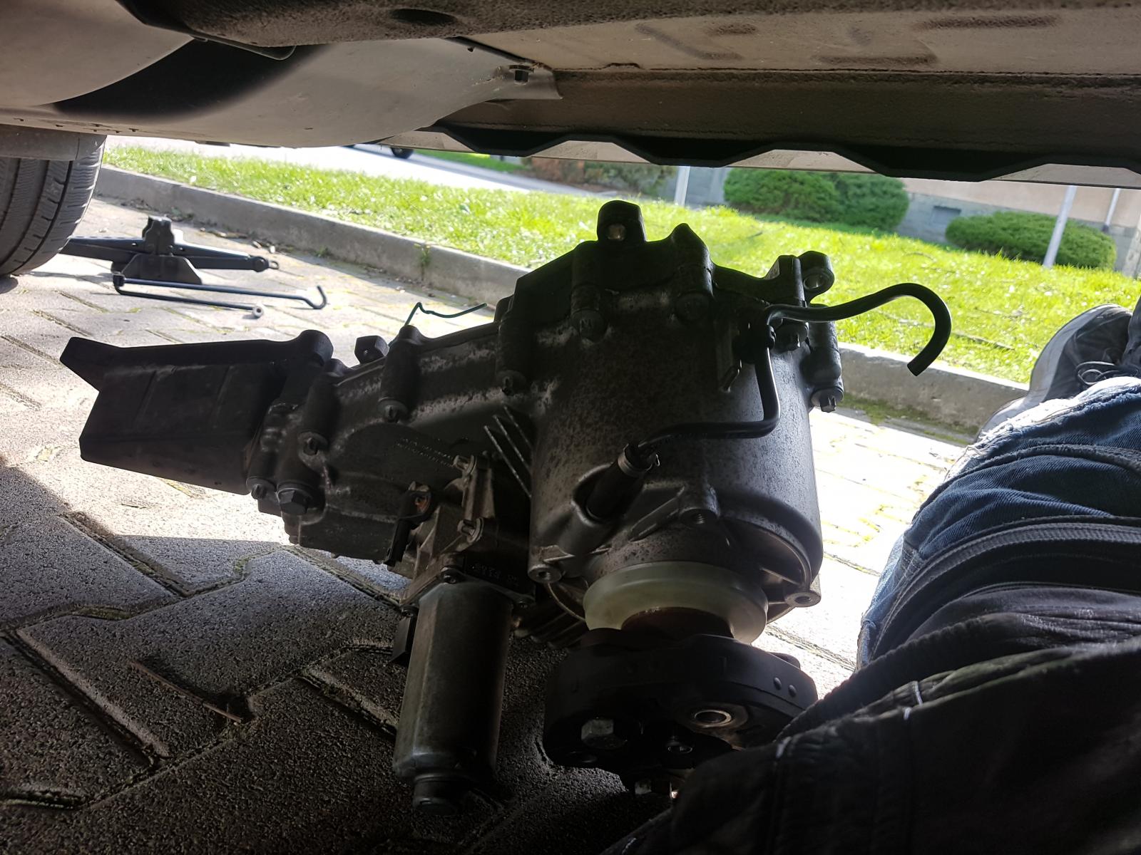

Hallo Ich bin neu hier und wollte mal etwas über das VTG vom e83 schreiben. Da Ich selber probleme damit hatte und sehr viel im i-net nach hilfe gesucht habe weis ich ganz genau das es fast nichts da drüber zu finden ist! Ich habe mir vorgenommen einfach alles selber zu probieren und es hat geklappt! Da Ich immer schon alles selber am Auto mache egal was, habe Ich das VTG einfach kommplett überholt und es dadurch kennengelernt. Alle aber auch wirklich alle teile kann man einzeln kaufen und viel günstiger weg kommen als das ganze teil neu oder gebraucht zu kaufen. Ich stelle noch nach und nach Fotos rein wie ich es gemacht habe ( ohne büne und ohne werkstadt alles auf dem parkplatz und auffahrrampen) bei fragen einfach anschreiben. Sorry für mein Deutsch bin nicht ganz Deutsch

So hier ein paar bilder das wahr das erste was Ich getauscht habe. Es kommen noch mehr Bilder. Das was zur 99% kaputt gehen kann ist die Kette also die wird zu lang nach der zeit und das VTG fängt an zu rucken und gibt schläge von sich. Das zweite ist die kupplung also die lammellen verschleisen. Ubd das dritte die lager aber das passiert wirklich nur in ausnahmefälle wen z.b das Öl überhizt oder dad interwahl nicht eingehalten wird.

Du hast geschrieben, dass Du alle Teile einzeln bekommen hast. Woher hast Du diese bezogen? Bei BMW bekommt man sie ja nicht.Bei vielen Autos ist vergessen worden alle Räder mit dem Motor zu verbinden.

Die Teile sind alle bei ebay erhältlich wen du was brauchst sag bescheit ich zeige dir wo und wie viel! Ja ehrlich gesagt wahr Ich selber erstmal lange am suchen nicht wegen den teilen sondern den symptomen aber keine wusste da was genaues, bei meinen dicken kamen schläge von unten also direkt vom VTG und dieses symptom kann Ich jetzt genau sagen kommt weil die kette zu lang ist. Als Ich die kette getauscht habe habe Ich mir auch die kupplung angesehen(lammellen) und mein x3 schon 188 tkm gelaufen hat wahren die natürlich auch runten und ich habe die kupplung ebenfalls ersetzt.
