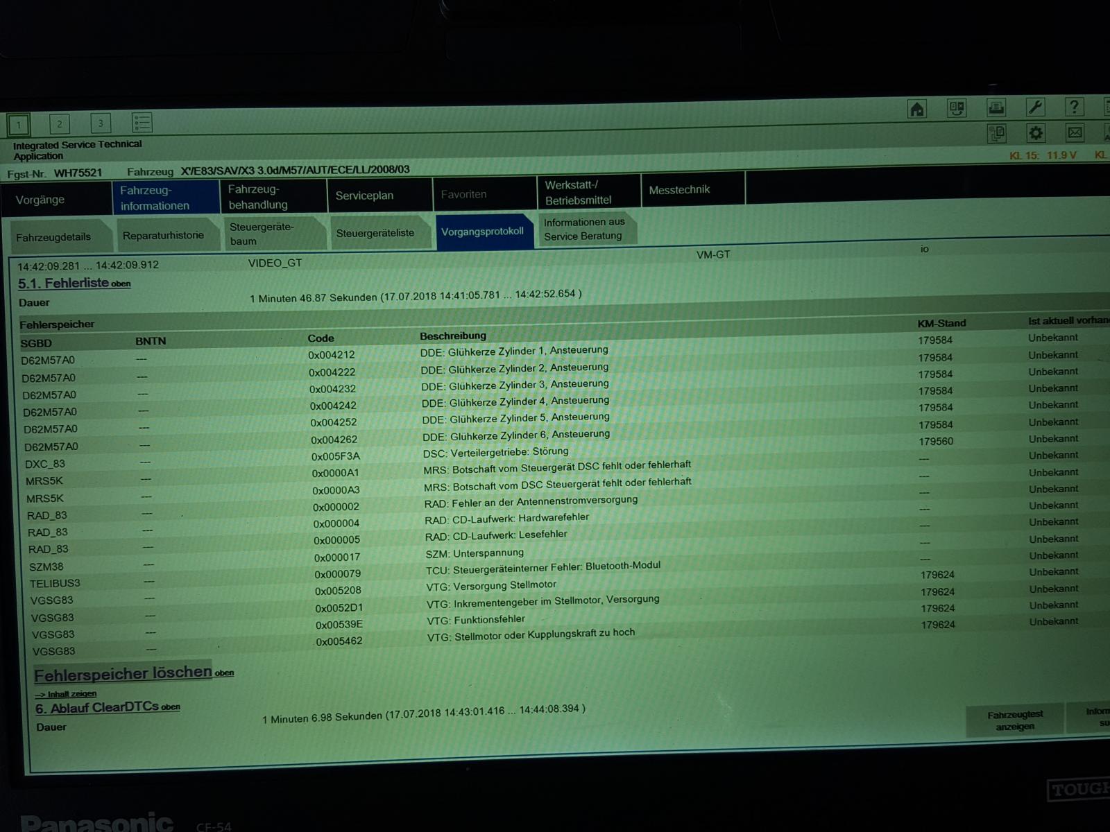

Gestern war der Fehler komischerweise weg Auto fuhr einwandfrei, heute bin ich aber trotzdem zum :-)
Fehlerdiagnose siehe unten, der Mechaniker wollte dann den Stellmotor neu anlernen oder adaptieren wie man das nennt
 Ohne Erfolg, unterm Auto beim Verteilergetriebe hörte man dann ein kurzes rattern und die Software hat abgebrochen. Seitdem sind auch die Warnlampen wieder an.
Vielen Dank vielleicht hat ja einer einen Tipp, bevor ich einfach das tauschen anfange.

Ich s hau heute abend mal drüber. Allerdings wenn ich schon Unterspannung lese...... Da schalten die Steuergeräte ab. Wie ist der Batteriezustand?

Daher können natürlich die Versorgungs- und Botschafsfehler kommen.
Der Fehler Stellmotor oder Kupplungskraft zu hoch kommt auch von Verkantungen im Bereich Schnecke der Stellmotorwelle und dem Zahnrad. Da es dann schwergängig läuft wird dann der Fehler ausgeworfen. Die Elektronik bzw der Fehlerspeicher kann da nicht differentieren.Gruß vom Rand der Lüneburger Heide

Frage ist halt jetzt wirklich was tauschen bzw wie prüfen.
Die beim Freundlichen heute würden das Getriebe samt Stellmotor tauschen.
Hab jetzt bei uns bei der Firma GSE gefragt was ein Austausch VTG kostet, weil die sind spezialisiert auf sowas und bieten die samt Stellmotor im Austausch an.

BMW ist sehr, sehr oft zu voreilig mit der Getriebetauscherei. Der Fehlerspeicher wirft einen defekten Stellmotor oder Getriebe aus, obwohl nur das Zahnrad hin ist. Der ausgeworfene Fehler ist der gleiche.
Komisch ist ja auch, dass der Fehler zwischenzeitlich weg war und die Lampen aus.Gruß vom Rand der Lüneburger Heide

Bei mir lässt es sich nicht kalibrieren und bricht wegen zu hohen Drehmoment nach ein paar sek. ab.
Es sind auch immer wieder Plastikspähne im Zahnrad.
Werd am Samstag das VTG samt Stellmotor tauschen und hoffen das dann wieder alles in Ordnung ist.
