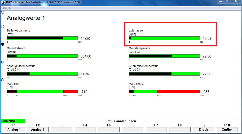

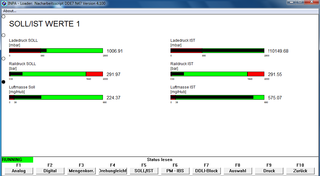

Mit einer Handvakuumpumpe habe ich dann die Freigängigskeit des AGR-Ventils und die Vakuumpumpe des X3s (in Ordnung) getestet. Unter 250 mg/Hub Ist-Luftmasse ging im Leerlauf der Motor aus. Zwei Wochen später habe ich den selben Test gemacht und konnte mit der Handvakuumpumpe die Ist-Luftmasse nicht mehr unter 480 mg/Hub bringen. Jedoch bringe ich die Luftmasse unter Analogwerte von ca. 12 kg/h auf 4 kg/h. Rein theoretisch müsste dann beim Soll/Ist vergleich die Luftmasse bei unter 200 mg/Hub liegen!

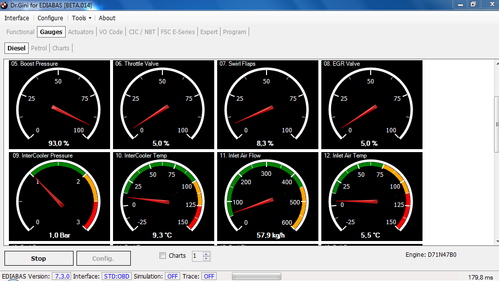

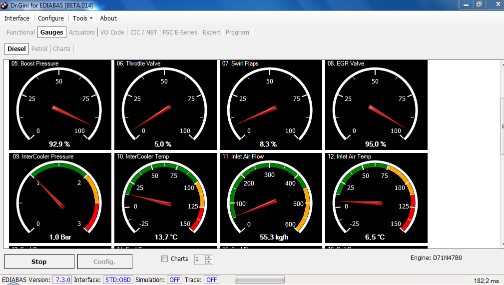

Mit Dr.Gini habe ich mir dann auch die Luftmasse auch angeschaut und konnte beim Ansteuern des AGRs keine Veränderung feststellen. Mir ist auch aufgefallen, dass INPA die Luftmassen pro Zylinder rechnet und nicht die Gesamtluftmasse nimmt. Beim Abstecken von entweder LMM oder Ladeluftemperatursensor oder Ladedrucksensor wurden im Soll-Ist-Vergleich immer ähnliche Werte angezeigt. Leider konnte ich keine Live-Ansicht für die Lambdasonde finden. Kann es sein, dass diese bei Defekt oder Verschmutzung die Ist-Luftmasse hochkorrigiert?

Bild 1:Dr.Gini Normaler Leerlauf
Bild 2: AGR übersteuert auf 95%, Luftmasse gleich

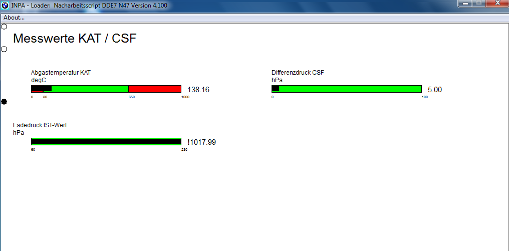

Bild 3: Ladedruck ok, da im Soll-Ist-Vergleich um den Faktor 10 erhöht
Bild 4: Luftmasse unter Analogwerte
Bild 5: Luftmasse unter Soll/Ist
