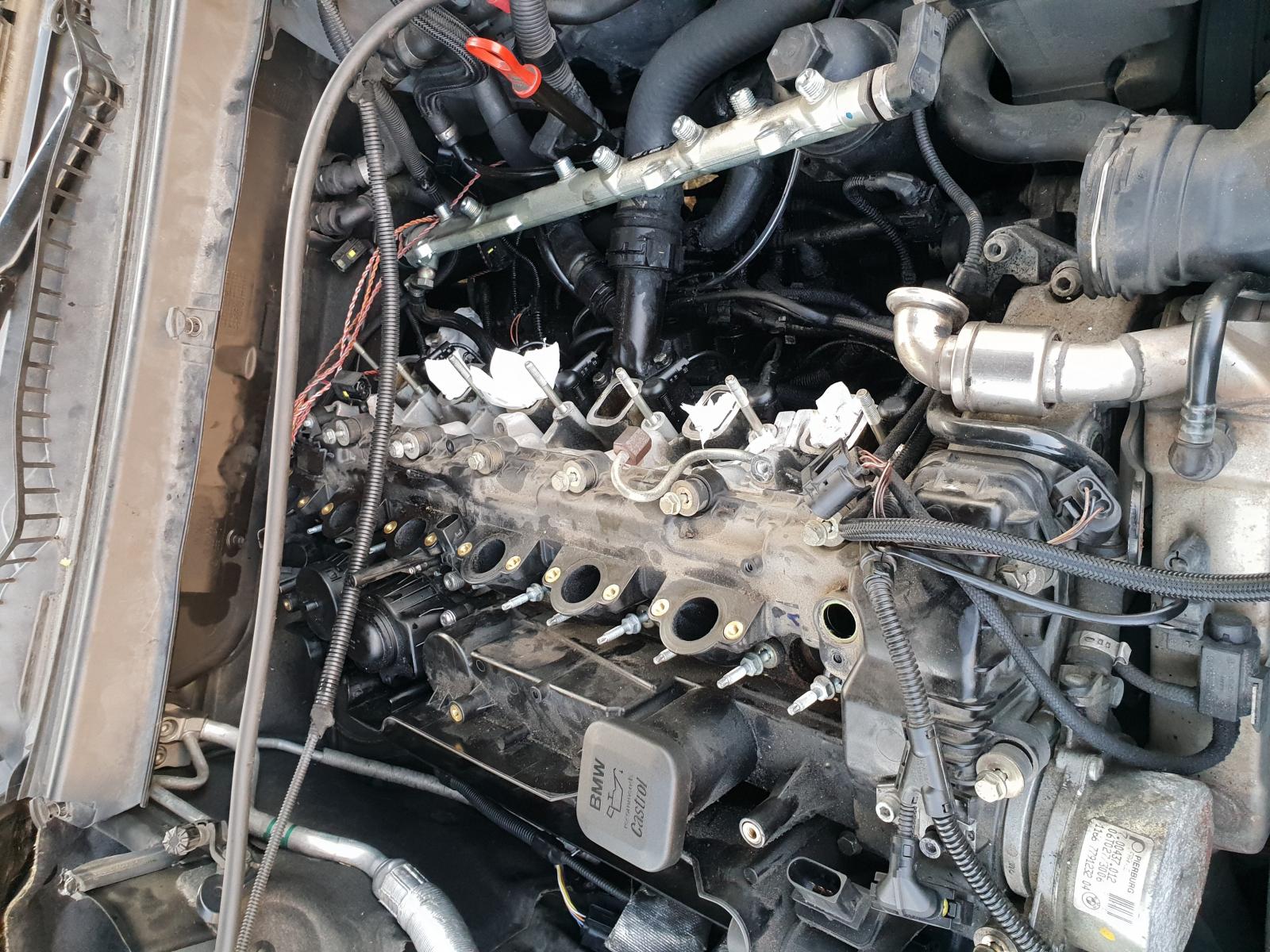

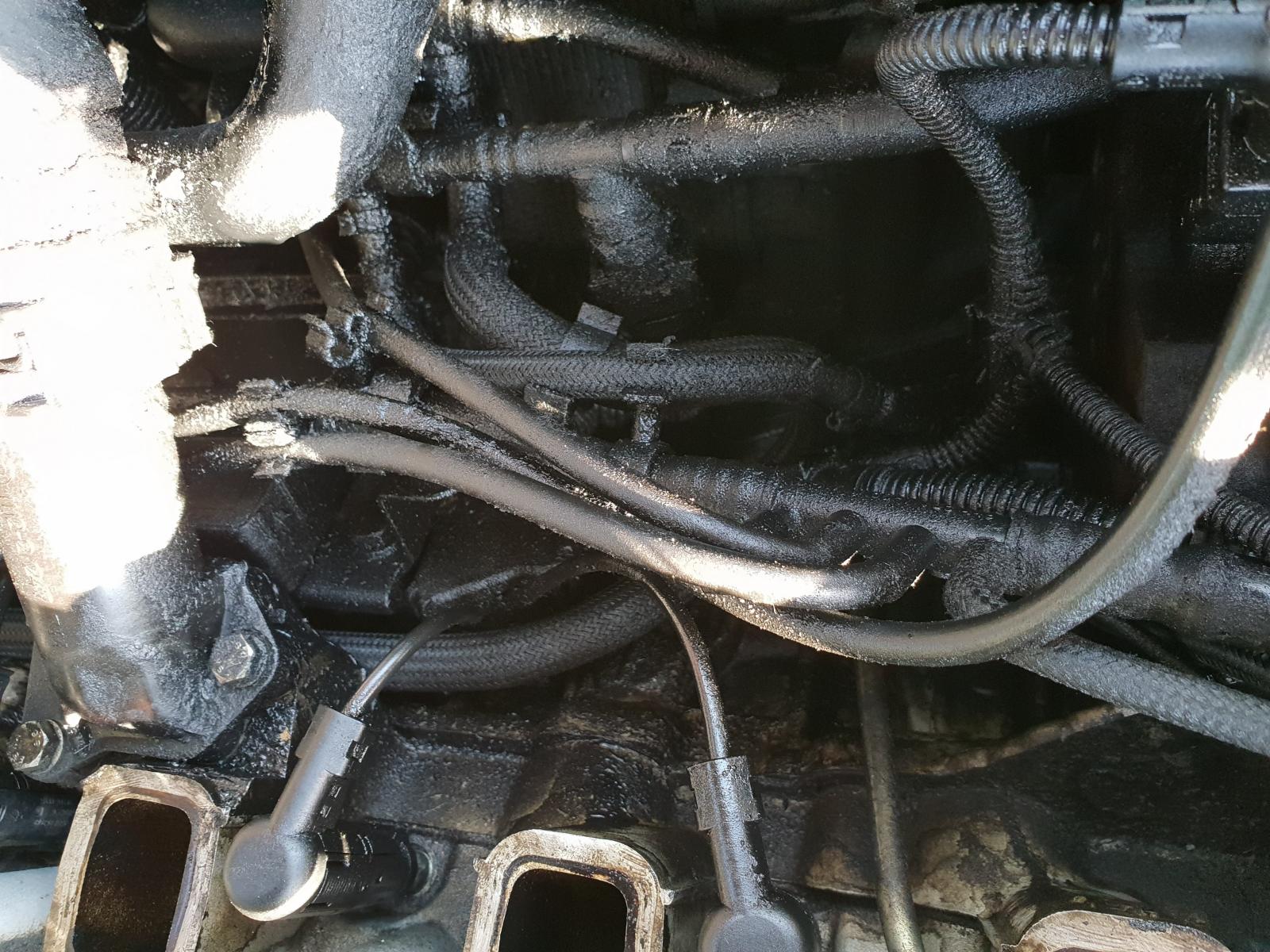

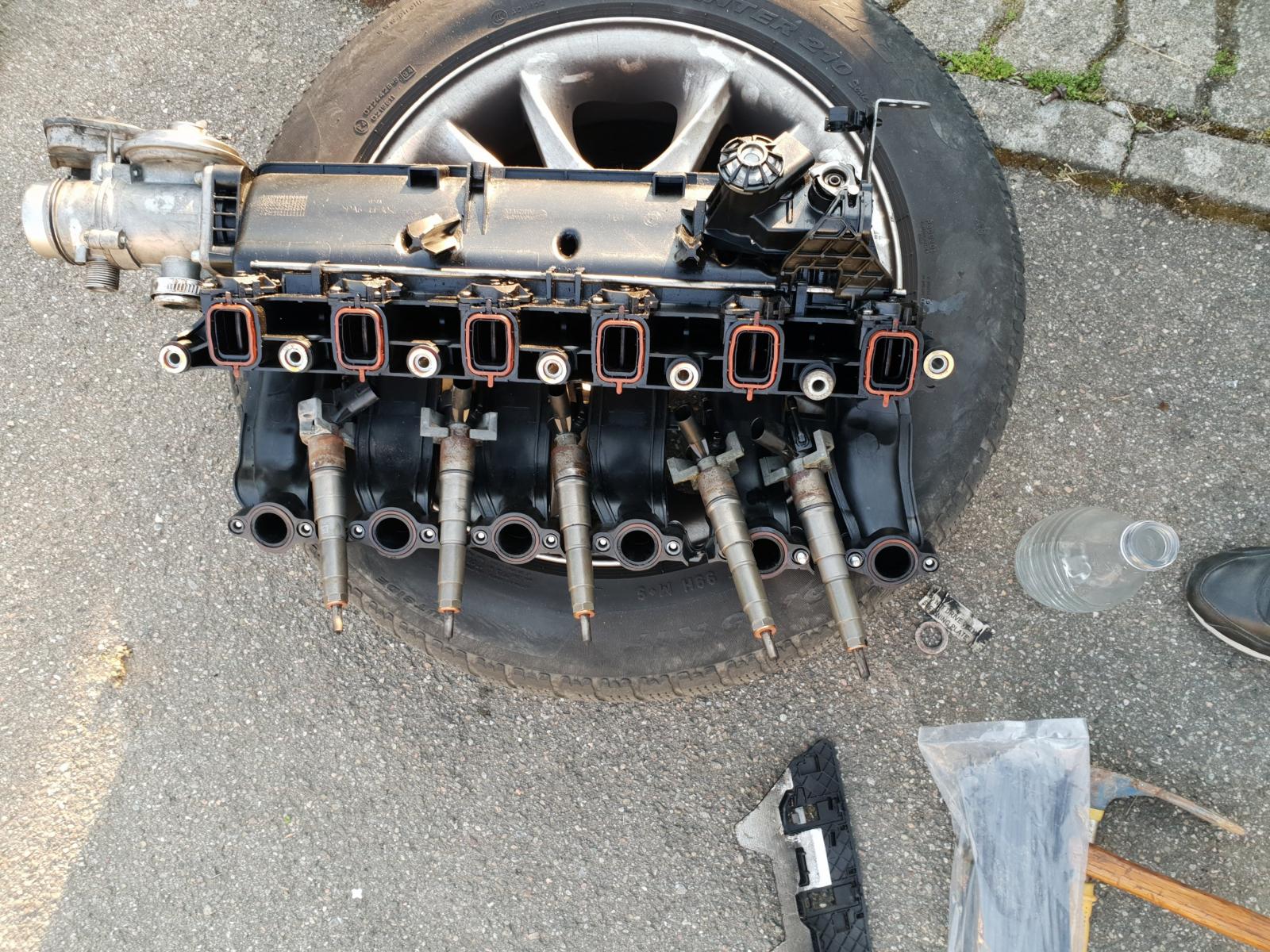

                          Zu den versprochenen Bildern:
Größe: 343,3 KB
Größe: 313,0 KB
Größe: 412,3 KB
