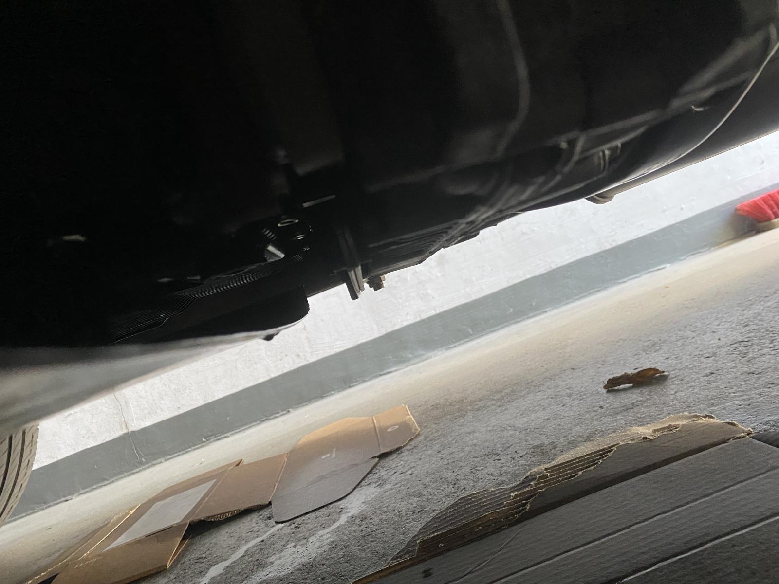

    Tach zusammen,
    ich hänge mich hier mal dran.

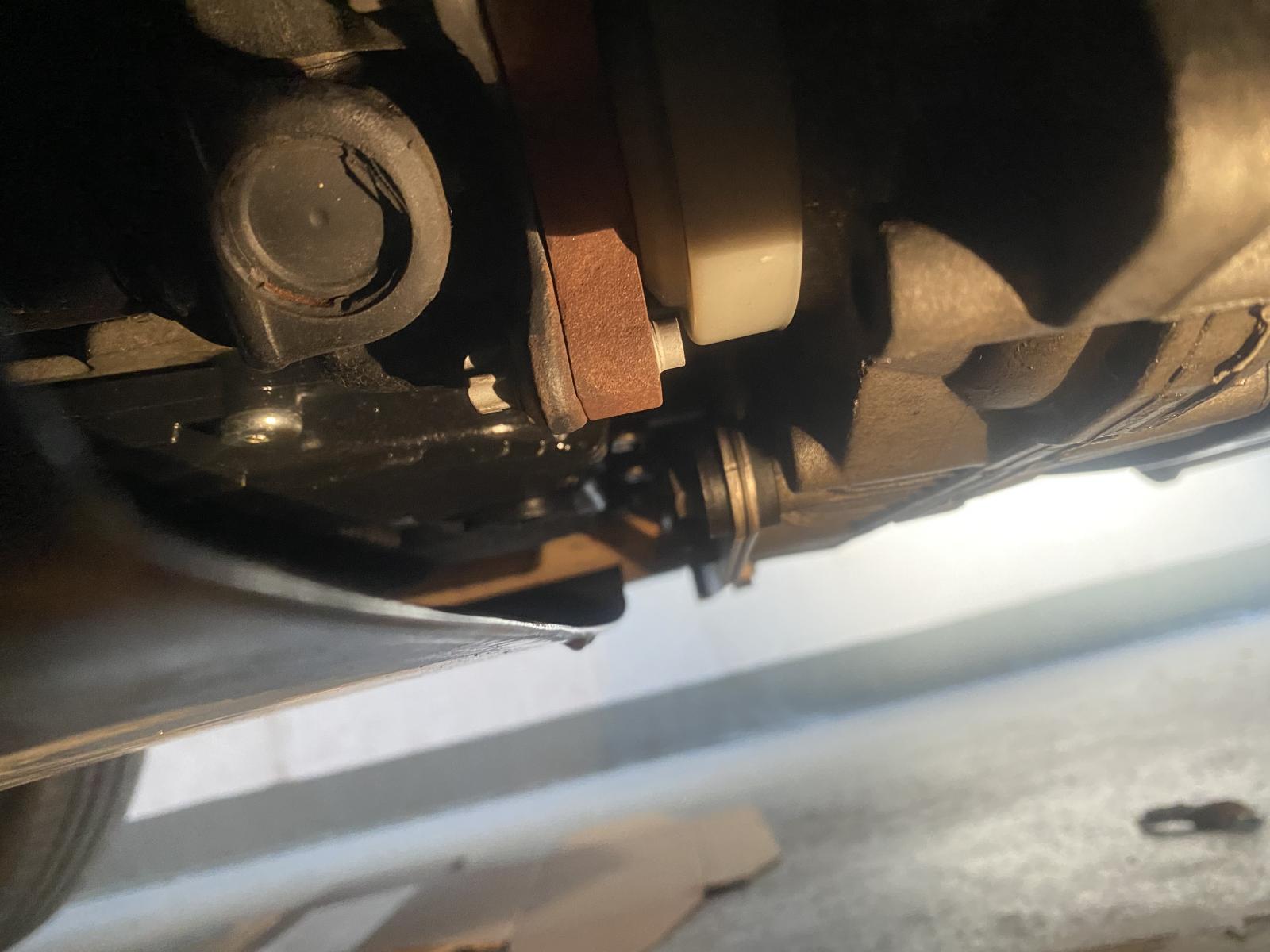

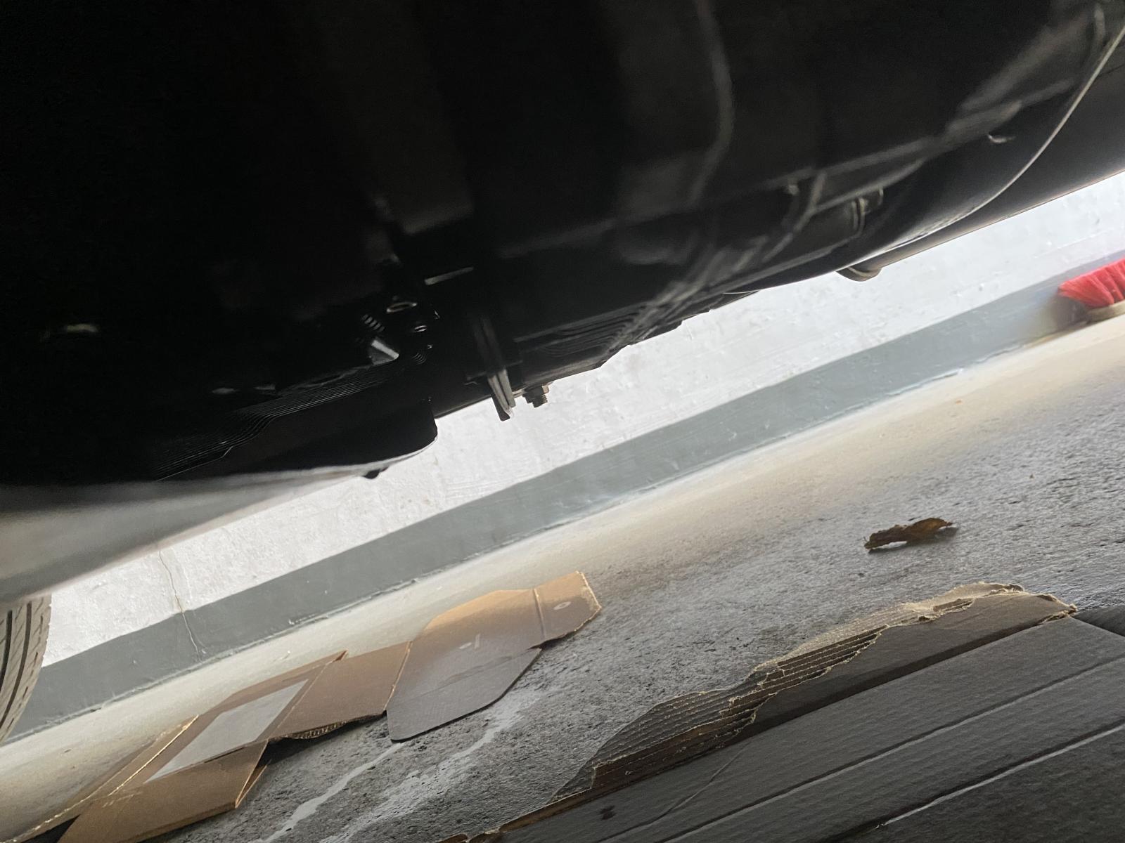

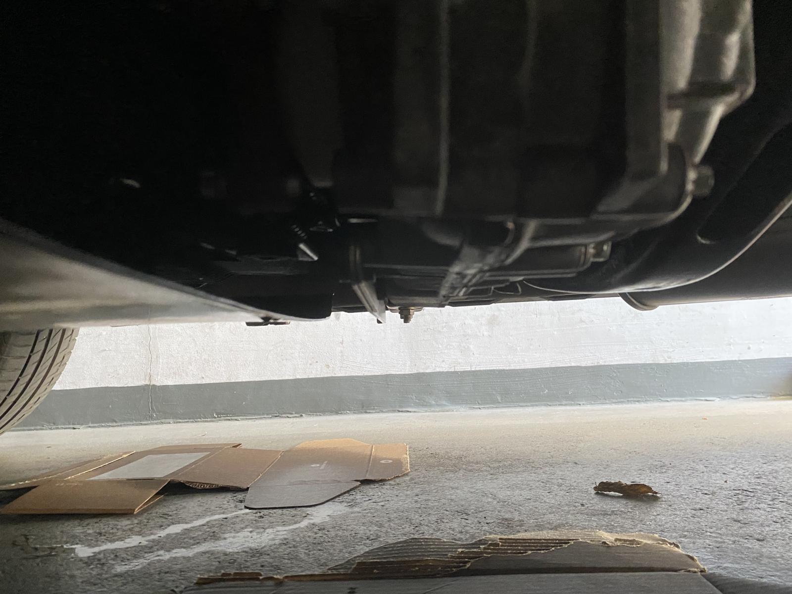

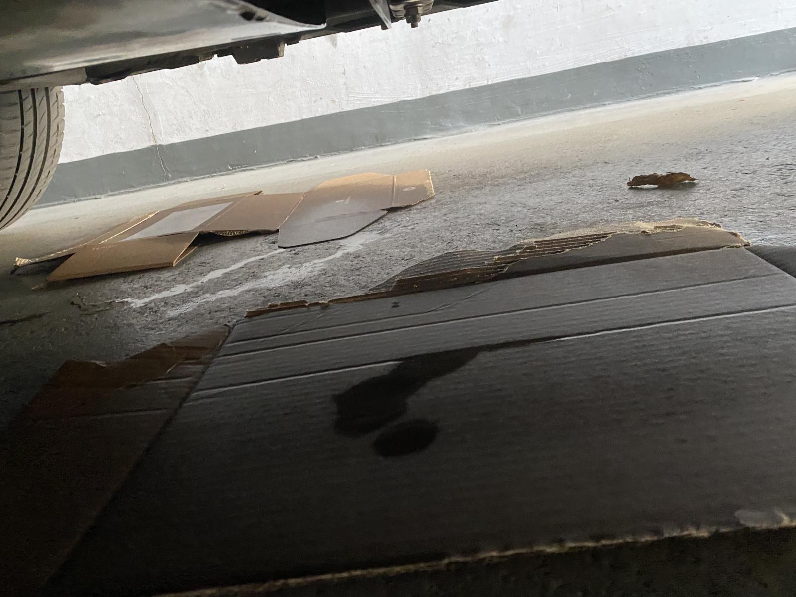

    Mir fielen vor ein paar Tagen Ölflecken mittig unterm Auto auf. Ich dachte zuerst ans Differential. Bei Betrachtung der Stelle,könnte ich mir aber vorstellen,dass es aus dem Getriebe kommt! Hat jemand eine Idee?

      Wenn ich das sehe ist es direkt unter dem VTG 😏 aber es kann auch von vorne kommen. Ölverlust ist oft an der Ansaugbrücke und läuft dann dahin. Da musst du mal genau auf Suche gehen. Alles sauber machen und beobachten.
        • 3995
        Nach meiner Erfahrung hilft nur eine ordentliche Motor und Unterbodenwäsche und dann genau beobachten. Das Öl kann sonst aus "vielen" Quellen kommen und da nur runterkommen.

          Meine Ansaugbrücke schwitzt tatsächlich schon etwas länger. Vor dem Mitteldifferential sitzt doch vom Motor aus gesehen das Getriebe,oder? Meine irgendwo gelesen zu haben,dass wenn es Getriebeöl von der Automatik ist, es eher helleres Öl wäre?!
          Update: die Ölwanne vom Getriebe war es wohl. Da der X3 mittlerweile häufiger steht für längere Zeit,konnte sich eine solche Menge wohl ansammeln auf dem Boden. Ölwanme wurde neu abgedichtet. Den letzten Wechsel hatte ich erst vor zwei Jahren machen lassen. Werde es weiter beobachten und solange noch das Altpapier eher unters Auto legen als in die Tonne werfen.
          Update: Seit der Abdichtung: zweimal im Abstand von ein paar Wochen und ein paar Kilometern kleine Öltropfen unterm Auto. Die Plastikabdeckung unter der Ölwanne ist auch wieder feucht. Es ist aber bei Weitem nicht soviel Öl,wie oben auf den Bilder! Hatte gehofft,dass die sehr kostengünstige Maßnahme meiner Werkstatt hilft.
          Update: Es nutze nichts. Die Ölwanne wurde komplett erneuert und ist jetzt dicht. Dafür merke ich beim Beschleunigen einen Mucken beim Gangwechsel. In den höheren Geschwindigkeiten macht er das nicht. Ich frage mich,ob da jetzt zu wenig Öl drin wegen dem mehrmaligen Abbauen der Wanne?! VTG und Bereifung habe ich im Verdacht. Neue Winterreifen sind ebenfalls zeitgleich montiert worden! Hat jemand eine Idee?
