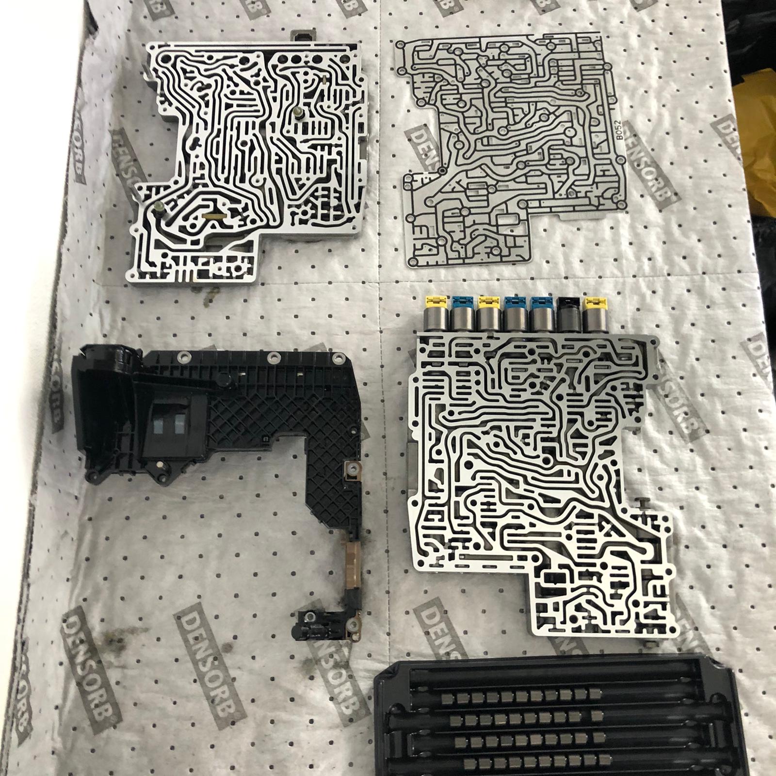

    Das ist meine zerlegte Mechatronik

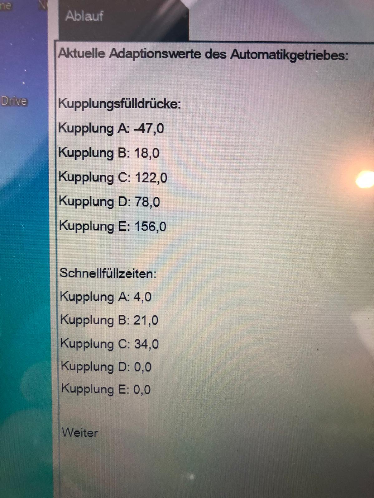

    Das sind meine alte Adaptionswerte, die neuen folgen noch wenn ich sie ausgelesen habe

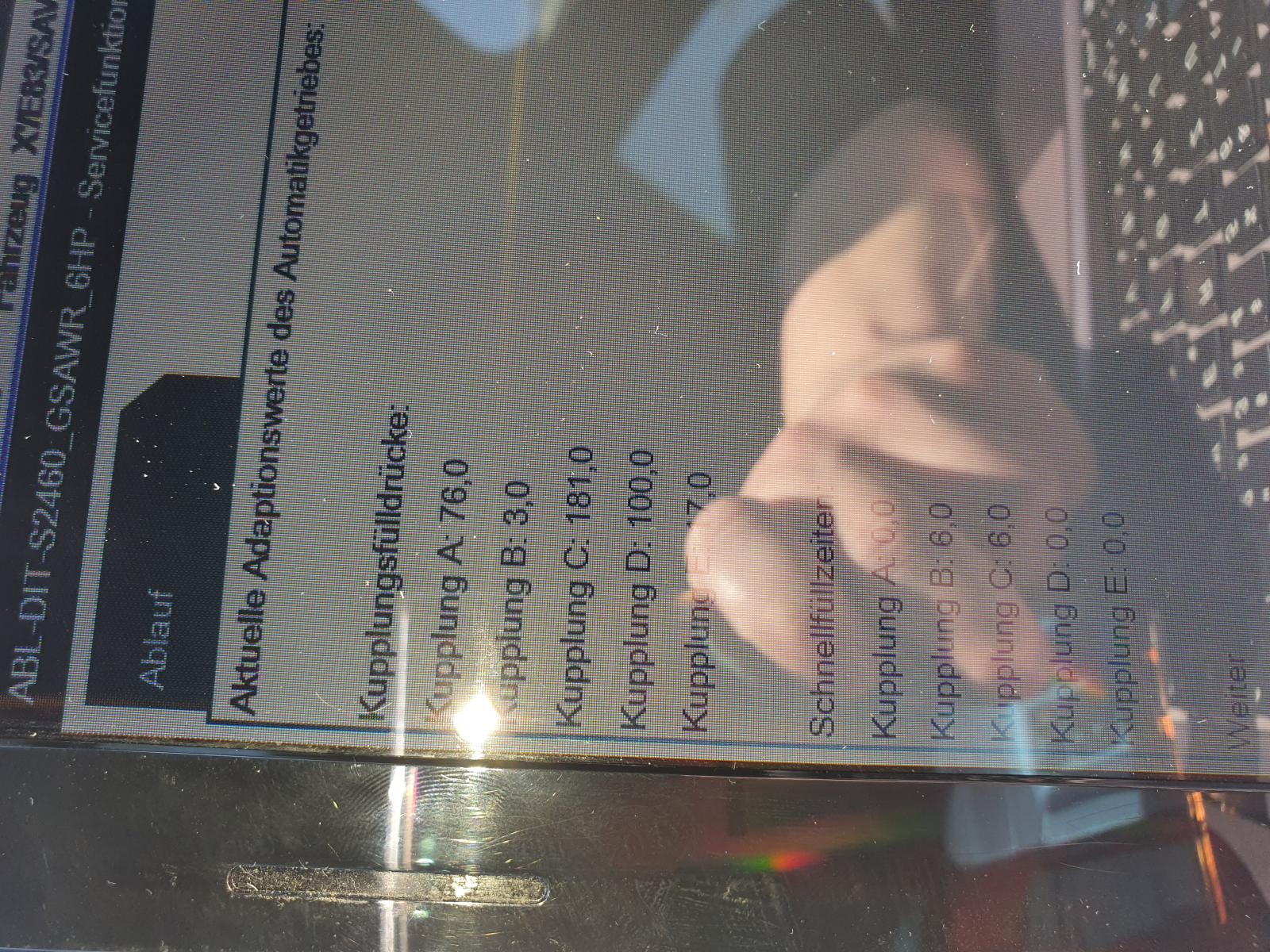

    Das sind dan die aktuellen Adaptionswerte, man muss dazu sagen, dass ich bisher weder eine Adaptionsfahrt noch sonderlich weit ghefahren bin, da man ja aktuell nicht wirklich raus darf..:D
Größe: 395,4 KB
    Dennoch muss ich sagen, auch nach einigen "Kaltstarts" schaltet das Getriebe um welten besser, wenn das Öl noch kalt ist als vor der Spülung..
    Weiter muss ich sagen, ist nach jetztigem Stand die Kupplung E mit einer sichtilichen Besserung in den Werten zu sehen.
    Aber wie gesagt, die Werte sind noch nicht wirklich aussagekräftig!!! Denn bin seit der Löschung der Werte nicht wirklich Gefahren.
    Ich habe nun auch mal meine Adaptionswertdokumentation zur Verfügung gestellt. In der Tabelle sind die Sollwerte die von ZF vorgegeben sind enthalten. Weiter sieht man auch sehr gut, dass sich die Werte regelmäßig den Umständen anpassen!
    Man sieht aber auch sehr gut, dass mein größtes "Sorgenkind" bisher die Kupplung E war, welche oft schon sehr nahe an den Sollwertgrenzen war.
    Durch die Spülung hat sich der Wert sehr stark geändert!

    Werte ca. 1 Woche nach der Getriebespülung
    Datum der Kontrolle: Sollwerte 01.04.2020
    Schnellfülldruck Kupplung A: -400 bis +350 mbar 76
    Schnellfülldruck Kupplung B: -400 bis +350 mbar 3
    Schnellfülldruck Kupplung C: -400 bis +350 mbar 181
    Schnellfülldruck Kupplung D: -300 bis +200 mbar 100
    Schnellfülldruck Kupplung E: -300 bis +300 mbar 17
    Schnellfüllzeiten Kupplung A: -40 bis +120 ms 0
    Schnellfüllzeiten Kupplung B: -60 bis +100 ms 6
    Schnellfüllzeiten Kupplung C: -50 bis +120 ms 0
    Schnellfüllzeiten Kupplung D: -300 bis +200 ms 0
