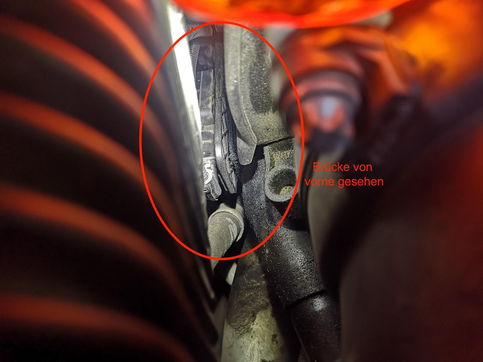

    meinen X3 2.0D Bj. 2006 habe ich vor kurzem aus der Familie übernommen. Der Wagen hat vor 1000 km eine neue Kupplung und ZMS, einen Ölwechsel und einen neuen Ölabscheider bei 170 tkm bekommen.
    Nun bin ich vorgestern 500km mit dem Fahrzeug gefahren und ab der Hälfte der Strecke habe ich nur noch die gefühlte Hälfte der Leistung gehabt. Von jetzt auf gleich ging nix mehr in Puncto Beschleunigung und mehr als 120 km/h waren auch nicht drin. Im Leerlauf läuft der Motor rund und solide, tourt auch vernünftig hoch. Ein kleiner Stopp mit ausgeschalter Zündung half nicht. Ich bilde mir allerdings ein, dass zwischendurch für kurze Zeit doch nochmal mehr ging, aber ich bin mir da nicht sicher. Erstens bin ich sehr vorsichtig weitergefahren und zweites hatte sich sowieso noch zwei Fahrräder auf der Hängerkupplung...
    Der Leistungsabfall kam auf ein Mal. Von daher vermute bzw. hoffe ich, dass es zu einem Sensor-Ausfall (bspw. der Luftmassenssor) kam oder einen Unterdruckschlauch oder ähnliches abgerissen sein dürfte... Öl und Wasser waren gut. Ein defekter Turbo dürfte wohl noch mehr Leistung kosten. Ich spiele zwar mit dem Gedanken, das AGR mal zwecks Reinigung auszubauen, aber auch das dürfte nicht die Ursache sein. Zumal der Wagen bis dato vorwiegend ein Langstreckenleben geführt hat. Das Baujahr verfügt ja schon über einen PArtikelfilter, richtig? Aber auch dessen Regeneration dauert doch keine 200km, oder?!

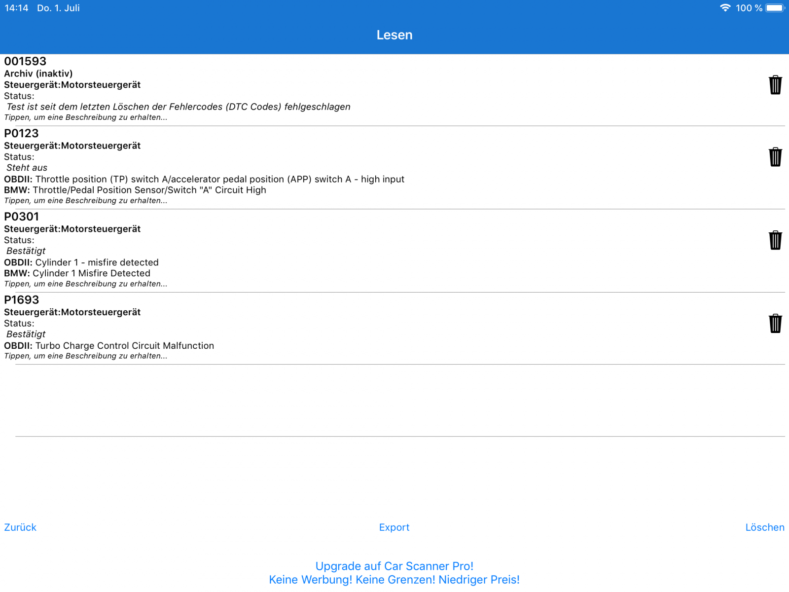

    Über die OBD Buchse (ELM 327 Stecker und Car Scanner App) habe ich unmittelbar vor der Fahrt zufälligerweise den Fehlerspeicher ausgelesen und folgende Fehler (siehe Bild) gefunden. Bis dahin lief der Wagen aber einwandfrei. Von daher gebe ich da nicht so sehr viel drauf, zumal ich keine Ahnung habe, wann diese Fehler aufgetreten bzw. im Speicher abgelegt worden sind... Klicke auf die Grafik für eine vergrößerte Ansicht  Name: image_26134.png Ansichten: 4 Größe: 341,4 KB ID: 428811
    Nun habe ich nach der Fahrt den Fehlerspeicher erneut ausgelesen und (leider) nix gefunden. Daraufhin habe ich die Abdeckung vom Motor entfernt und versucht, mir einen ersten Überblick über den 2 L Diesel zu verschaffen. Dabei ist mir aufgefallen, dass in Fahrtrichtung rechts unterhalb des Ansaugschlauches (?) eine Steckerbrücke mit einem Schlauch und Sensor(?) (siehe Bild) liegt. Diese schien mir ziemlich lose. Sitzt dort ein Sensor? Wenn ja, welcher Sensor ist das? Und wie ist diese Brücke befestigt? Klicke auf die Grafik für eine vergrößerte Ansicht  Name: image_26136.jpg Ansichten: 4 Größe: 145,4 KB ID: 428813Klicke auf die Grafik für eine vergrößerte Ansicht  Name: image_26137.jpg Ansichten: 4 Größe: 213,1 KB ID: 428814

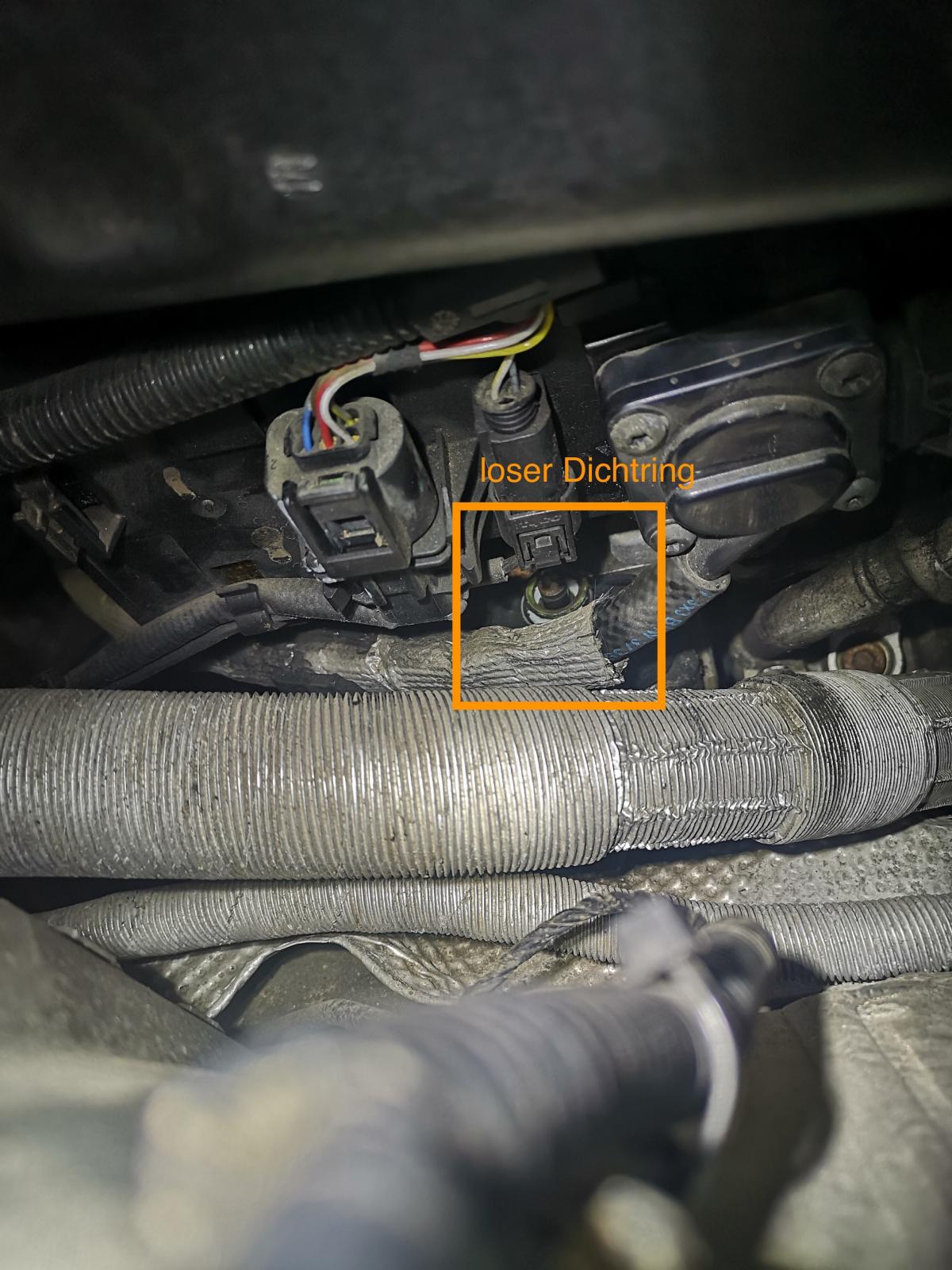

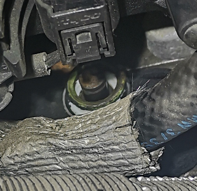

    Und dann ist mir noch aufgefallen, dass die um die Leitung eine Etage weiter unten ein Dichtring liegt. Der gehört da bestimmt nicht hin. Was ist das für eine Leitung? der Dichtring kommt bestimmt von oben, woher genau?
    Klicke auf die Grafik für eine vergrößerte Ansicht  Name: image_26138.jpg Ansichten: 4 Größe: 222,7 KB ID: 428815Klicke auf die Grafik für eine vergrößerte Ansicht  Name: image_26141.jpg Ansichten: 3 Größe: 145,2 KB ID: 428819
    Hier gibt es ja bestimmt den Einen oder vielleicht auch die Andere, die den Motor richtig gut kennen und mir auf die Schnelle mit meinen Bestimmungsfragen helfen können.
    Das wäre ganz große Klasse! Vielen lieben Dank schon mal vorab!

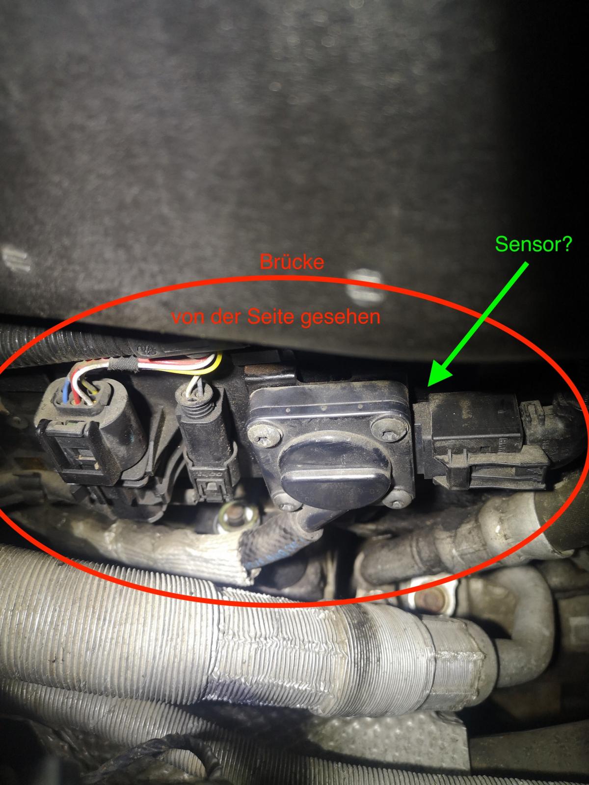

      Okay cool, inzwischen hab ich herausgefunden, dass der Sensor der Differenzdrucksensor ist. Und wie der ausschaut.
      Nun frage ich mich nach wie vor noch, was das für eine dahinterliegende Leitung ist, um die der lose Dichtring liegt.

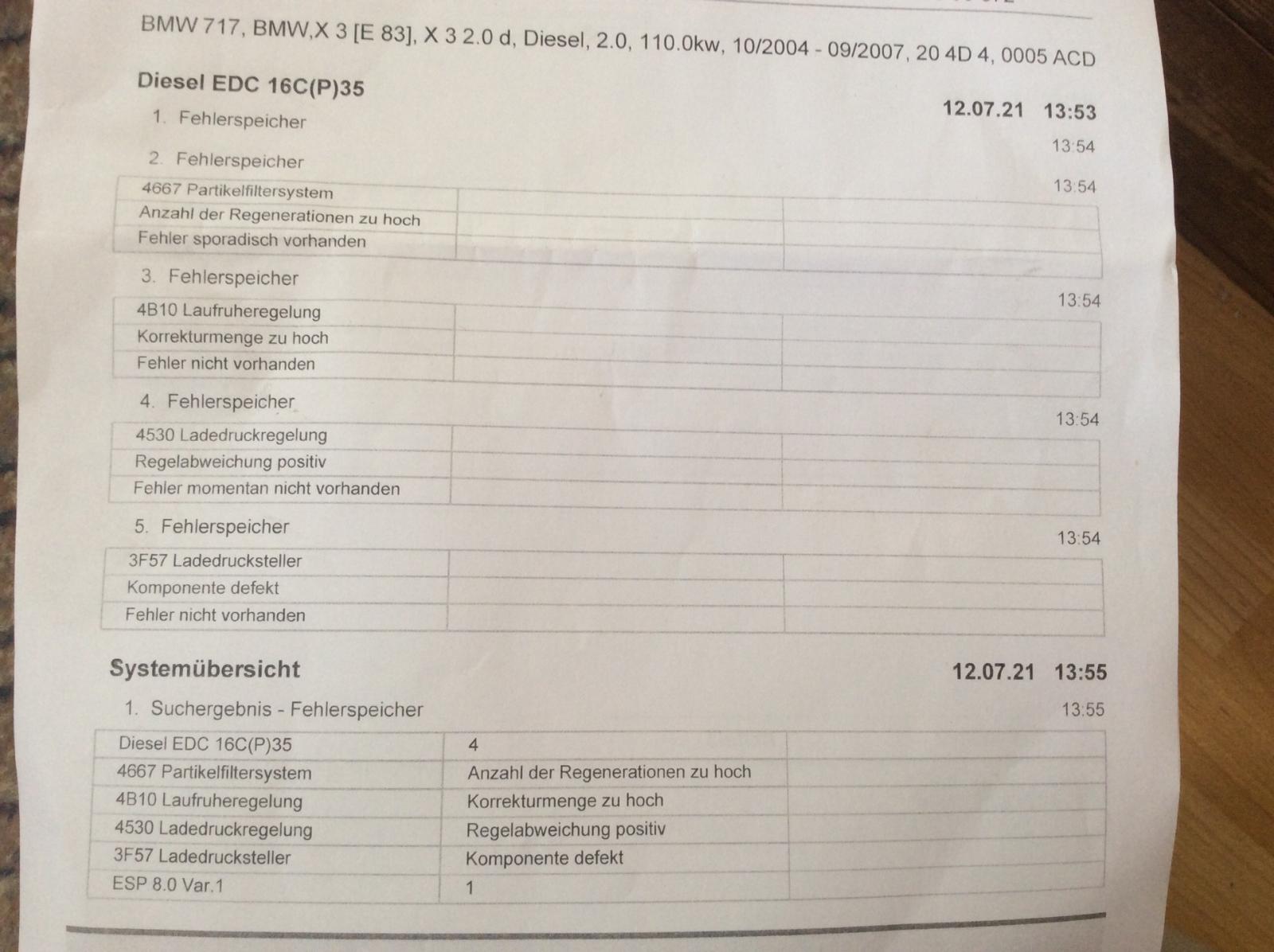

        So, ich war jetzt in einer Werkstatt zum Fehlerspeicher-Auslesen:
Ansichten: 882
Größe: 161,3 KB
        Auf dem Weg zur Werkstatt schien mir der Wagen vernünftig zu laufen, ganz sicher weiß ich es aber nicht. Der Weg führte halt nur durch die Stadt. Die angezeigten Fehler waren in dem Moment ja auch nicht aktiv. Der Fehlerspeicher ist jetzt auch gelöscht.
        Kann denn der Ladedrucksteller überhaupt temporär defekt sein und dann wieder gehen?! Ich habe ja die große Hoffnung, dass es dieser Druckfühler ist. Nach meinen Recherchen könnte das von den Symptomen in Puncto mangelnde Leistung her passen. Ist das wohl auch irgendwie mit den Fehlern aus dem Speicher in den Einklang zu bringen? Nur aus Hoffnung und Verdacht heraus das Teil zu tauschen ist zwar günstig, aber Sinn machen sollte es ja schon auch.
        Beste Grüße aus Leipzig, Rouven
        E83 2.0D M47N2
        „Mein Motor macht immer noch große Fortschritte.“ ― Rudolf Diesel
          Wenn der Ladedrucksensor spinnt oder der Schlauch, wenn bei dem Motor einer verbaut ist zB porös ist, werden falsche Werte an das Motorsteuergerät geliefert. Diese Ist-Werte haben dann eine Abweichung zu den berechneten Soll-Werten. Dies Symptom gibt es natürlich auch bei einem defekten Ladedrucksteller.
          Allerdings kann auch im Lader selbst eine Verkokung vorliegen die den Ladedrucksteller in seiner Arbeit die Turbinengeometrie zu verstellen behindert. Verkokungen im Lader treten oft bei überladenen Partikelfiltern auf weil dadurch die Abgastemperatur, durch den erhöhten Widerstand im DPF, im Lader steigt.
          Eine zu häufige Regeneration wie im FS angemerkt zeugt entweder von extreme Kurzstreckenverkehr mit häufig abgebrochenen Regenerationen oder einem überladenen System. Evtl ist die Regeneration auch durch das Motorsteuergerät gesperrt. Das müsste man am Tester auslesen.
          Der FS wurde ja gelöscht. Ich würde jetzt mal Fahren und dann wieder auslesen. Die Fehler kannst du posten.

            Ich sehe das ähnlich wie Peter.
            Bin zwar in der BMW-Regeneration von DPFs noch nicht so fit, aber ich adaptiere das mal von VW / Audi.
            Dein Problem liegt in meinen Augen eindeutig an einem zu vollen DPF der dann den Sensor nicht mehr korrekt arbeiten lässt. Daher auch die ganzen Folgefehler.
            Versuche mal jemanden mit entsprechender BMW-Software an den Haken zu bekommen damit der mit Dir eine geführte Zwangsregenerationsfahrt (was ein Wort) durchführt. Evtl. läuft danach wieder alles korrekt.
            Gruss, Michael

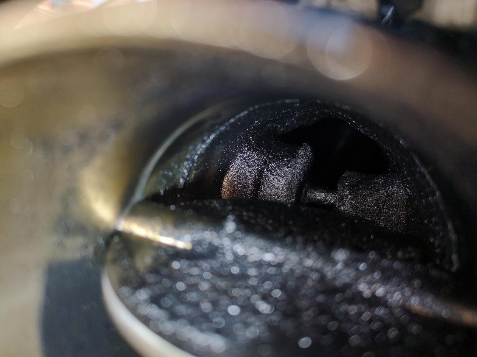

                      Wenn ich's heute noch schaffe, will ich schauen, ob ich durch die Drosselklappe einen Blick ins AGR werfen kann. Das dürfte dann ja einen Eindruck davon vermitteln, wie verkokt der Motor (und damit auch der Turbo mit Ladedrucksteller) gegenwärtig ist.
                      Das mit dem DPF und den Verkokungen steht jetzt alles unter der Diagnose-Theorie I. Die Diagnose-Theorie II befasst sich mit dem Unterdrucksystem selbst. Und da scheinen in aller erster Linie der Druckwandler und der Ladedruckfühler in Frage zu kommen. Aber eure Einschätzungen gehen ja alle erstmal in Richtung Theorie I, da halte ich mich jetzt erstmal dran...

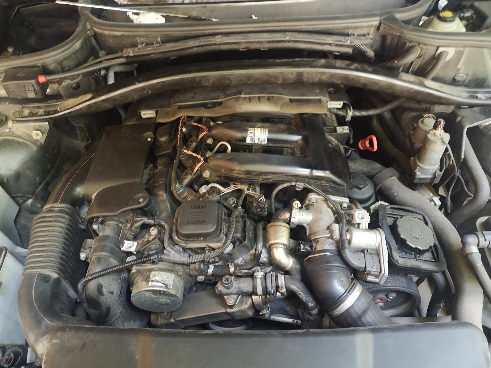

                        So, ich war grad am Fahrzeug und hab mal durch die Drosselkappe geschaut. Ich finde, für 172 tkm sieht die das AGR noch ganz gut aus. Ich habe auch mal mit einer Spritze etwas Unterdruck draufgegeben und das Ventil öffnet. Zwar nur schwach bzw. eine kleines Stück, aber die Spritze ist jetzt auch meine optimale Unterdruckmaschine. Ich gehe davon aus, dass die Unterdruckpumpe deutlich mehr Power haben sollte. Da der Wagen erste Hand ist, kann ich sicher sagen, dass der Turbo und der Ladedrucksteller die gleiche Laufleistung wie das AGR haben.
Ansichten: 876
Größe: 157,2 KB
Ansichten: 822
Größe: 114,0 KB
ID: 428931Klicke auf die Grafik für eine vergrößerte Ansicht
Ansichten: 847
Größe: 146,7 KB
                        Zudem habe ich, weil ich ja eh grad dran war, mal just den Ladedrucksensor/Druckfühler ausgebaut um schon mal prophylaktisch die Nummer festzuhalten. Leicht verschmockt war der, saß aber definitiv nicht zu. Ich hab ihn dann einmal mit Bremsenreiniger durchgespült. Den Druckwandler habe ich auch schon mal lokalisiert und die Verschlauchung optisch überprüft.
                        Insgesamt muss ich sagen, dass ich von dem Motor mehr und mehr angetan bin. Dafür, dass es sich -- für meinen Begriff -- um ein neueres Auto handelt, kommt man ja an die meisten Bauteile noch einigermaßen gut dran. Zumindest bei meiner 2 Liter Maschine.
