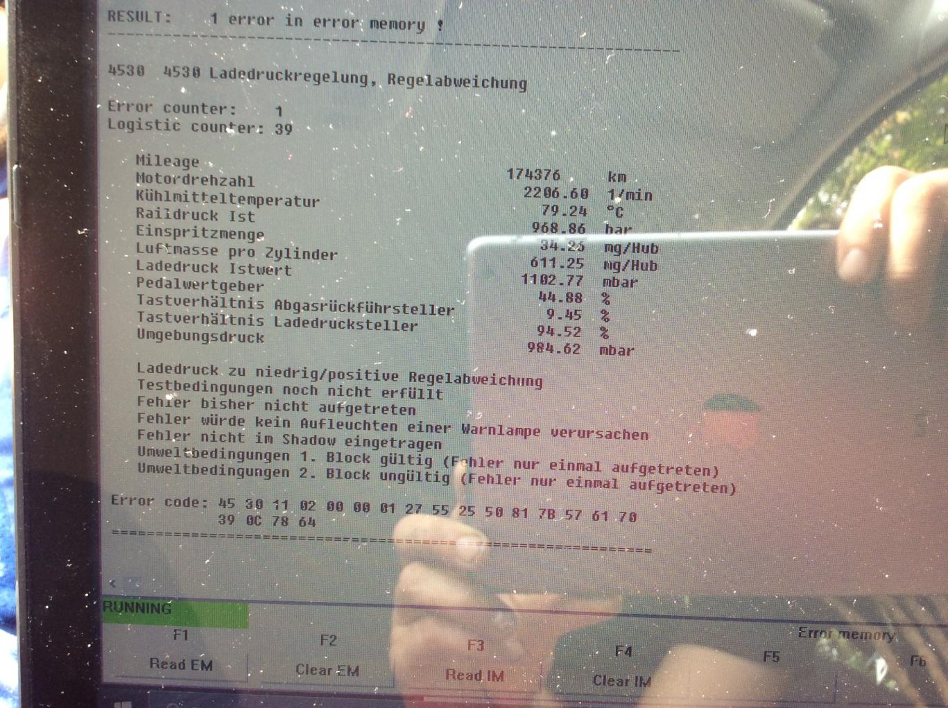

                    So ihr lieben, der neue Wifi-Dongle ist da und spuckt mir wieder und alleine Fehlercode 4530 (Regelabweichung positiv) aus. Den Fehler 3F57 (Ladedrucksteller defekt) habe ich nicht auslesen können.

                    Vielleicht klappt es heute Nachmittag, dass der Wagen nochmal an einen Laptop mit vernünftiger Software kommt. Vielleicht kommen dann auch noch mehr Fehler zum Vorschein. Mein Plan ist es zudem -- sofern möglich, den Ladedrucksteller manuell anzusteuern und optisch auf Freigängigkeit zu überprüfen. Außerdem wäre natürlich super, den Ladedruck nochmal vernünftig zu messen und wenn's geht, den Füllstand des DPF auszulesen. Wobei ich denke, dass der nicht mehr das Thema ist.

                      So, der Wagen hing jetzt eben am Laptop. Es ist beim Fehler 4530 geblieben. Weitere Infos konnten wir leider erstmal nicht zu Tage bringen.Den Fehler 4530 haben wir dann wieder gelöscht. Danach bin ich eben nochmal fix auf die Autobahn gefahren und hab den Ladedruck überwacht. Das war ziemlich aufschlussreich:
                      Erstmal lief der Wagen wieder ganz normal mit voller Leistung. Maximaler Ladedruck unter Vollast war stabil 1,54 bar. Alles super. Dann ist mir nach ein paar Minuten auf einmal wieder von jetzt auf gleich die Leistung weggebrochen. Der Ladedruck ist auf 0,3x bar gefallen. Auch beim Gaspedal-Durchtreten ging nicht mehr. Für ein paar Minuten. Dann ging der Druck auf einmal auf recht konstant 1,0x bar für ein paar weitere Minuten und dann war auf einmal alles wieder gut. Bis zur Heimfahrt ist das dann so geblieben und unter Last wurden wieder 1,54 Bar erreicht.
                      Für mich spricht das doch ganz klar nach einem temporären Ausfall eines Sensors oder einer elektrischen Verbindung. Vielleicht sollte ich Jetzt doch einfach mal den Ladedruckfühler tauschen...
                      Ach und was noch oben drauf kommt, sehr irritierend: Zuhause habe ich natürlich nochmal fix via App den Fehlerspeicher ausgelesen. Und da war diesmal nichts!
                      Hier noch ein Bild vom angezeigten Fehler auf dem Laptop: Klicke auf die Grafik für eine vergrößerte Ansicht
