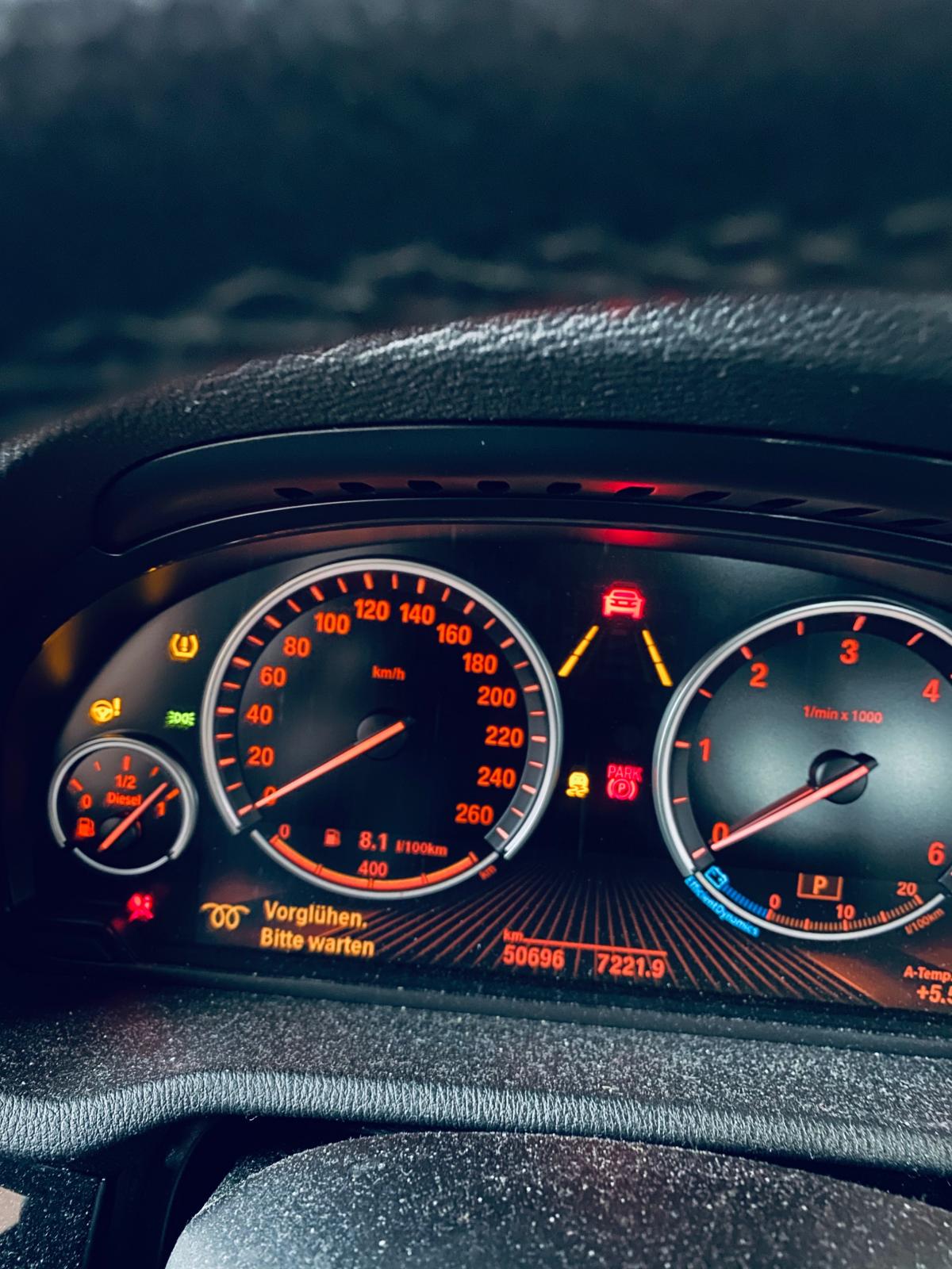

      Hab's heute mal fotografiert, kommt max. einmal am Tag und nur wenn es kalt ist.
      Gruß Holger Klicke auf die Grafik für eine vergrößerte Ansicht

        Die Motorsteuerung berechnet die Vorglühzeit adäquat zur Außentemperatur. Wenn die niedrig ist braucht er etwas längere Vorglühzeit.
        Ist also alles normal so.
        Ist es draußen wärmer reicht die Temperatur im Brennraum aus um den Motor problemlos zu starten. Die Glühstifte glühen ja immer beim Starten und eine gewisse Zeit danach.
        Bei kalten Temperaturen dauert es halt etwas, was zu der Anzeige führt.
