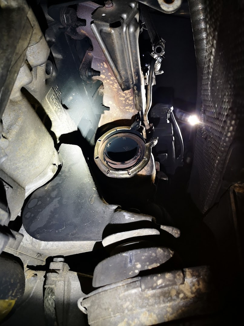

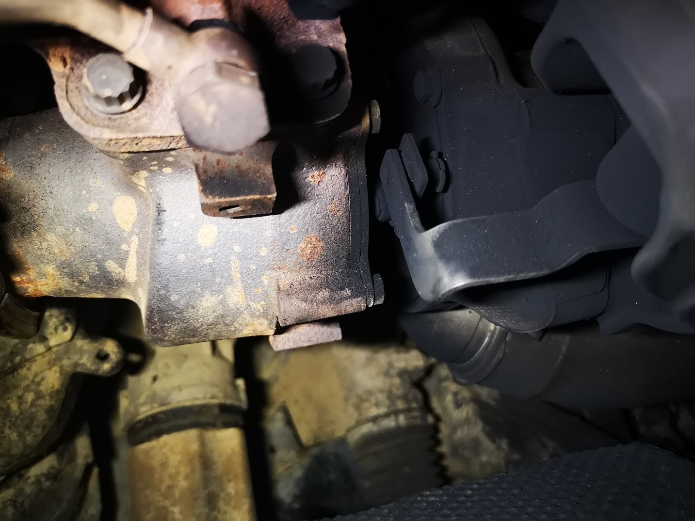

    Jedoch ist mir beim Ausbau des DPF aufgefallen das rund um die Verbindung DPF und Turbo sich sehr viel Ruß abgelagert hatte, ebenso die Vorderseite des Turbos, Richtung Kühler war sehr verrußt (siehe Fotos).

    ursprüngliche Verrußung nach Entfernen des DPF an der V- Schelle und am Turbo vorne
