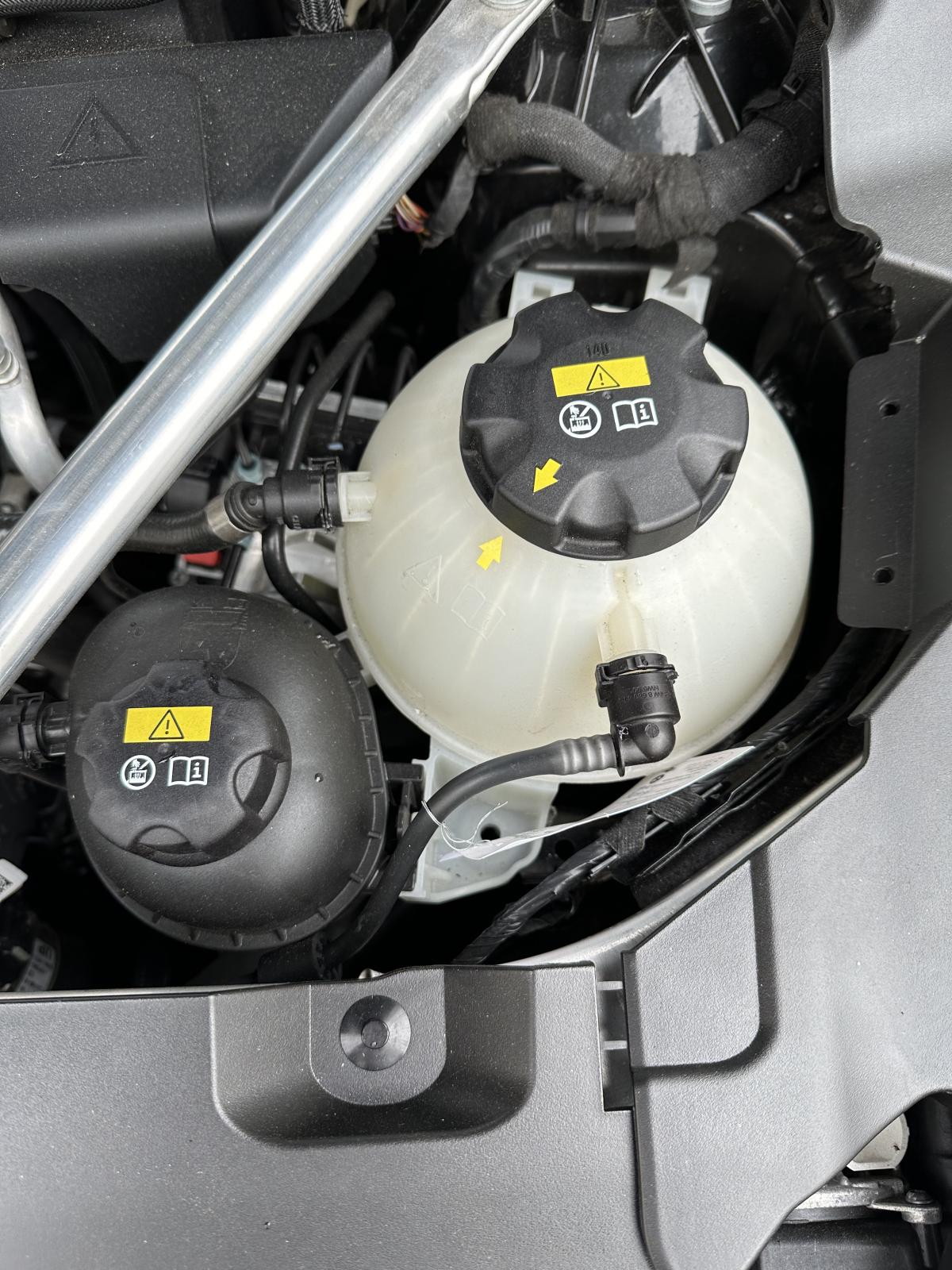

    hatte ein Warnmeldung, dass der Stand meines Kühlmittel zu gering ist.
    Habe einen X3m40d mild hybrid, Bj. 2020 mit Stand 58000 km.
    Welches Kühlmittel ist das Richtige?
    Kommt in beiden Behälter das gleiche Frostschutzmittel rein?
    Danke

    Ich kenne den G01 nicht sehr gut, aber ich würde als ersten Schritt mal dem Logo folgen
    Klicke auf die Grafik für eine vergrößerte Ansicht  Name: IMG_4078.jpg Ansichten: 0 Größe: 433,8 KB ID: 439303Ab Seite 319 wird man fündig...AFAIK gibts beim G01 verschiedene Farben die eingesetzt werden können. Das BMW eigene Frostox HT-12 ist grün. Schau mal was für eine Farbe Du drinnen hast!

      Leider ist ab der Seite 319 nichts aufgeführt welches Kühlmittel verwendet werden soll. Leider ist bei dem KM-Stand die Farbe nicht mehr so eindeutig zu identifizieren, ob grün oder blau ist nicht so zu erkennen. Aber trotzdem vielen Dank dir timiboy.

        Noch die Frage, kommt in beiden Behälter der gleiche Frostschutz? Danke
        • #5
          Ja, das Kühlmittel ist das gleiche. Da Dein Wagen relativ neu ist tippe ich mal, daß noch das Original drinnen ist. Hol Dir einfach einen Liter bei BMW - kostet knapp 12€. Lt. BMW Listen gehört in Deinen G01 das HT-12 !
          Das GLYSANTIN® G48® wurde ja aus umwelttechnischen Gründen (AFAIK) ersetzt. Das habe ich früher immer genommen für meine BMW's. In den 2021-er G31 eines Freundes habe ich vor ein paar Tagen Frostox eingefüllt, da ich zu dem Zeitpunkt nicht wusste ob mit G48 mischbar ist
          Mittlerweile hat mir mein BMW Mechaniker bestätigt, daß dies unproblematisch ist. Da Du wohl keines hast, kannst Du gleich ein HT-12 holen!
