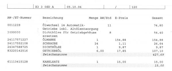

                          AW: Automatik macht kleine Zicken
                          Zitat von skihaserl Beitrag anzeigen
                          134€ für die 50% Lohnkosten
                          insgesamt also 270€ Lohnkosten????
                          Das Letzte mal habe ich dafür insgesamt 130€ bezahlt..... (anbei meine Rechnung von damals)
                          Bist du dir da sicher, dass die nicht irgendwie versuchen, dich für dumm zu verkaufen und dir alles anrechnen, aber nur sagen, das wäre die Hälfte?
