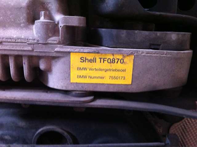

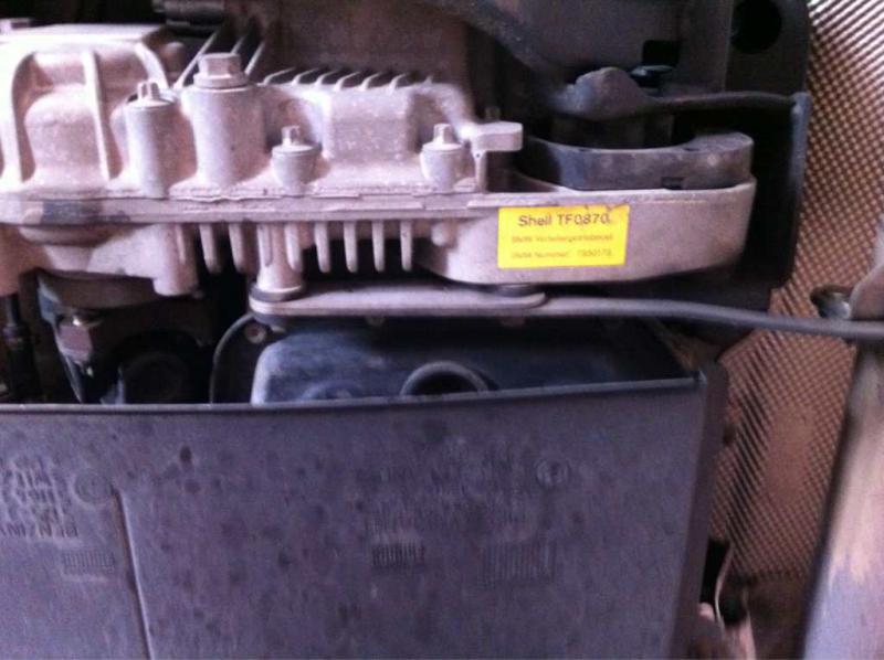

          Die Tage habe ich etwas interessantes unter einem Xi E83 entdeckt:
Größe: 56,9 KB
ID: 385399Klicke auf die Grafik für eine vergrößerte Ansicht
Größe: 23,8 KB
          Anscheinend gibt es doch ein Generikum?

            Werner,
            eigentlich nix neues
            Oder auch hier - ist kein Geheimnis, das Transfer Case Fluid kommt von Shell -
            Zuletzt geändert von zippol; 01.11.2013, 16:53.

              Das ist mir auch neu. Obwohl ja klar war, daß das VTG von irgendeinem Hersteller kommen musste. Shell sagt im Ölberater beim VTG "Bitte Originalersatzteil verwenden". Siehe HIER Die wissen warscheinlich selbst nicht was sie da produzieren.
              Shell :
              X-Drive-Modelle (ATC 400/500) vor 01/2005: Bitte entnehmen Sie die Information aus der Bedienungsanleitung. X-Drive-Modelle (ATC 300/400/500) ab 02/2005: Bitte entnehmen Sie die Information aus der Bedienungsanleitung
              ...und TF-0870 ist in der Suche bei Shell auch unbekannt. Warscheinlich gibt es das nur unter dem BMW-Logo im Handel.
              Zuletzt geändert von pewoka; 01.11.2013, 17:31.
