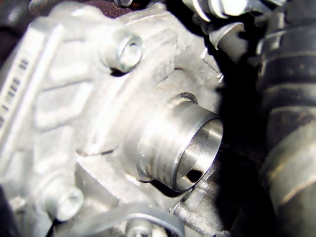

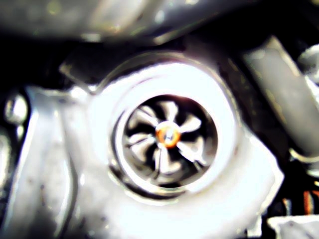

      AW: Motorölverlust
      @ pewoka
      Heute habe Ich die Arbeit durchgeführt und siehe das Ergebnis auf dem Foto.
      Grüsse Dejan
        #48
        Autsch, was hat der den verschluckt. Hat er auch Spiel?
          #49
          Zitat von dejan_bmw Beitrag anzeigen
          @ pewoka
          Das ist ja schon ölnass statt ölfeucht.
          Wie hoch steht denn das Öl im LLK?
          Bei mir stand immer mal ein Tropfen Öl vorn am Stutzen vom Lader, der Rest war blitzeblank.
          Sehen die Turbinenflügel irgendwie angenagt aus oder liegt das am Foto?

            #50
            AW: Motorölverlust
            richtig es war dort Öl sogar noch bisschen mehr. Ich habe es bloss sauber gemacht und somit seht man es nicht so extrem auf dem Foto. Im LLK war auch Öl drin aber nicht so viel. Das AGR hatte am Anschluss auch so viel wie am Stutzen vom Lader. Das Turbinenrad ist angenagt es liegt nicht am Foto irgend ein Fehler.

              #51
              AW: Motorölverlust
              ...hat die Welle denn Radialspiel?
              • dejan_bmw
                • 04.12.2011
                • 62
                #52
                AW: Motorölverlust
                ja hat sie.
                Grüsse Dejan
                  #53
                  AW: Motorölverlust
                  Etwas Radialspiel ist wie gesagt normal da die Welle ja gleitgelagert ist und sie erst durch den Öldruck zentriert läuft. Wenn du die Welle an der Verdichterradmutter leicht anhebst und dann drehst hast du dann Schleifgeräusche oder einen spürbaren Widerstand?

                    #54
                    AW: Motorölverlust
                    Wie sieht es mit dem Axialspiel aus? Minimal darf er haben.
                    Ich habe bei Mir in der Arbeit auch bei einem neuen N57S TriTurbo mal einen Turbo angeschaut und da ist auch minimal Radialspiel drin. Bei meinem ist ein bisschen mehr drin. Axialspiel kann Ich Dir jetzt nicht sagen werde Ich mal morgen schreiben. Da der Wagen bei der Werkstatt steht und Ich morgen hinfahre und Ihn wieder aufbocken werde. Der RPF und der Turbo mussen noch raus. Ich konnte gestern den RPF nicht ausbauen, Ich stoß an die Getriebeglocke an wenn Ich ihn nach unten herausnehmen will . Ich muss Mir mal morgen in der Areit die Reparaturanleitung ausdrucken wie Ich den RPF ausbauen kann.

                      #55
                      AW: Motorölverlust
                      wau,... ihr macht ja ganz schön "heisse" Reperaturen,..
                      BITTE immer Fotos für die dumme Nachwelt machen
                      Das Turbinenrad hat ja leckere Ecken auf dem Foto bei ca. 7 Uhr und 2 Uhr am Flügel ,wau

                        #56
                        AW: Motorölverlust
                        auf 16 uhr und 22 uhr ist auch was zu sehen .
                        Grüsse Dejan
                          #57
                          AW: Motorölverlust
                          Sieht nach Fremdkörperschlagschaden am Verdicherrad aus. Sind wohl ein paar größere Sandkörner aus Richtung Luftfilter mitgekommen. Bist du dir sicher das deine Motorentlüftung/Ölabscheider funktioniert? Ist ja vor ein paar tausend km erst gewechselt worden aber die Verölung im Bereich Verdichterrad kann auch von der Entlüftungsleitung kommen. Undichtigkeiten im Bereich der Ladeluftrohre ab Verdichter bis zur Sauganlage und im/am Ladeluftkühler (Risse, verpresste Stellen, Anschlüsse etc.) könnten auch für das Pfeiffen/Jaulen verantwortlich sein.

                            #58
                            AW: Motorölverlust
                            Ja das kann sein. Wo Ich den Wagen mit 100.000 KM gekauft hatte, habe Ich ein Ölwechsel in der Bmw Niederlassung inkl. alle Filter und Ölabscheider machen lassen. Ladeluftkühler und die Ladeluftrohre haben keine Risse oder verpresste Stellen. Ich bin der Meinung das der Vorbesitzer den Ölabscheider nicht bei seinen Ölwechsel machen lassen hat.
