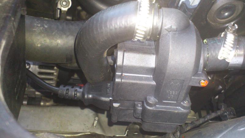

    so, es wird kälter und ich habe es geschafft, mir nun doch eine elektrische Standheizung einzubauen.
    Typ; OWL-2 mit Anschlussleitung bis Kühler und dann Kabel bis Steckdose. Erwärmt auf 65 C und schaltet automatisch ab. Wenn 35 C erreicht sind, schaltet sie wieder an. Mit eingebauter Pumpe. Leistung 1200 W. Kostenpunkt 135,- Euro.
    Ich warte auf Minustemperaturen und werde weiter berichten.

            Der Stecker im obersten Bild sieht sehr nach einem Netzteilstecker 220 - 230 Volt aus.
            1200 Watt an einer Autobatterie wird vermutlich auch nicht lange vorhalten. Gängige Verbrennungs-Standheizungen liegen bei ca. 30 Watt Leistungsaufnahme.
            Scheint also die Steckdosenvariante zu sein, die dann natürlich deutlich günstiger ausfällt. Wer die Steckdose draussen hat fährt bestimmt nicht schlecht mit dem "Tauchsieder"

              AW: Elektrische Standheizung
              ja, ist 220 V. Durchschauen kann man nicht, aber man hört die Pumpe. Bis jetzt bei Plus 8 C lief alles gut. Widerstand bei Fahrbetrieb ist keiner. Die Einbauzeit 10 min.

                    Naja, ich sehe, der Kaltgerätestecker (220V) liegt direkt unterhalb der Schläuche des Kühlkreislaufs, und das UNGESCHÜTZT !!!
                    Sowas ist grob fahrlässig / gefährlich und wird vom TÜV oder DEKRA niemals eine Abnahme erhalten!
                    Wer schon den Mut hat sowas einzubauen, der sollte wenigstens den Stromsteckeranschluss irgendwie mit Schrumpfschlauch, Tülle oder Silikon abdichten.
                    Dies ist MEINE Meinung, nicht mehr und nicht weniger.

                        Tja, was ist aber, wenn von oben (vom Anschluss des Schlauchs) Feuchtigkeitseinwirkung durch defekte / schlecht angezogene Schelle oder porösem Schlauch stattfindet?
                        Und, ob die Zuleitung tatsächlich über einen funktionsfähigen FI abgesichert ist, möchte wohl nicht jeder erstmal vorher überprüfen. Ist die Zusatzpumpe über den Steckeranschluss geerdet? Wenn nicht, dann frohes Zittern im Elektrokreislauf beim Anfassen der Karosserie.
                        Am besten wäre, wenn die mitgelieferten Dokumente mal als PDF-Scan mit eingestellt würden. Da sieht man dann auch, welche Zulassungen / Schutzvorkehrungen vorhanden sind.
                          also irgendwie denkt Ihr viel zu kompliziert. Die Heizung ist komplett dicht. Die kannst Du ins Wasser schmeisen, die ist dicht.
                          Sie schaltet bei überhitzung ab. Hab ich ausprobiert.
                          Und jedes Haus sollte mit FI-Schutz heuzutage abgesichert sein. Und vor den Autos auf dem Parkplatz hat man genug Steckdosen.(Feucht)
                          Und Motorhaube muss nicht offen sein, da der Stecker bis zum Grill oder an die Stoßstange verlegt wird. Und von da aus zur Steckdose.
                          Und wenn ich doch die Motorhaube auflassen sollte, ist mein Xi mit Lichtschranken und Alarmanlage vom Garten gesichert.
