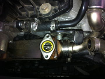

            Nachdem die Testfahrt heute auf einen Schraubertag herauslief, habe ich das "einfache" Projekt heute schon mal in Angriff genommen. Kurzerhand die 5 Schrauben von der Motorabdeckung gelöst und diese abgezogen. Dann ergab sich folgendes Bild:
Größe: 49,7 KB
            Die obere Schraube ist nicht erreichbar. Ich wollte erst das Teil links weg schrauben, da kam mir aber gleich eine Feder entgegen. Also Teil wieder dran und den Minischlauch abgezogen. Wie ich diese Klemmschellen hasse.
            Ohne sieht es dann so aus:
Größe: 45,5 KB
            Testfahrt folgt noch, dann gibt's evtl. eine Erfolgsnachricht. Ganz so einfach wie gedacht war es dann doch nicht mit dem Einbau (3.0DA).
            Edit: Testfahrt durchgeführt und wieder wohlgefühlt und nicht mehr gefroren. Jetzt muss ich nur noch meinem Freundlichen klarmachen, das es wirklich nur der AGR-Thermostat war und nicht der Thermostat vom Kühlkreislauf.
            Zuletzt geändert von dönertier; 03.02.2012, 18:05.
            Gruß Christian
            "Twitter ist typisch für Generation ADMS & SMS. Für einen Brief zu faul, für einen kompletten Satz zu dumm und für korrekte Grammatik zu cool." (Zitat von unbekannt)

                    evtl. kommt man ja mit einem Ringschlüssel besser an die obere (näher am Motor gelegene) Schraube ran und spart sich damit das Abziehen des Schlauches und dem damit verbundenen Gefummel mit den Schlauchschellen. Das Ergebnis überzeugt auf alle Fälle: heute -20,5 Grad und nach 15 Km Wärme im Auto.
