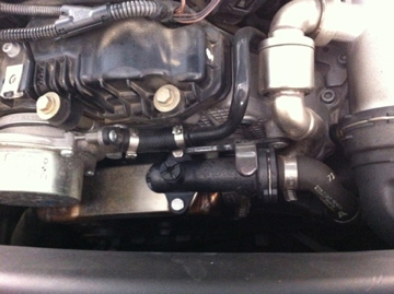

            Nachdem die Testfahrt heute auf einen Schraubertag herauslief, habe ich das "einfache" Projekt heute schon mal in Angriff genommen. Kurzerhand die 5 Schrauben von der Motorabdeckung gelöst und diese abgezogen. Dann ergab sich folgendes Bild:
Größe: 49,7 KB
            Die obere Schraube ist nicht erreichbar. Ich wollte erst das Teil links weg schrauben, da kam mir aber gleich eine Feder entgegen. Also Teil wieder dran und den Minischlauch abgezogen. Wie ich diese Klemmschellen hasse.
            Ohne sieht es dann so aus:
Größe: 45,5 KB
            Testfahrt folgt noch, dann gibt's evtl. eine Erfolgsnachricht. Ganz so einfach wie gedacht war es dann doch nicht mit dem Einbau (3.0DA).
            Edit: Testfahrt durchgeführt und wieder wohlgefühlt und nicht mehr gefroren. Jetzt muss ich nur noch meinem Freundlichen klarmachen, das es wirklich nur der AGR-Thermostat war und nicht der Thermostat vom Kühlkreislauf.
