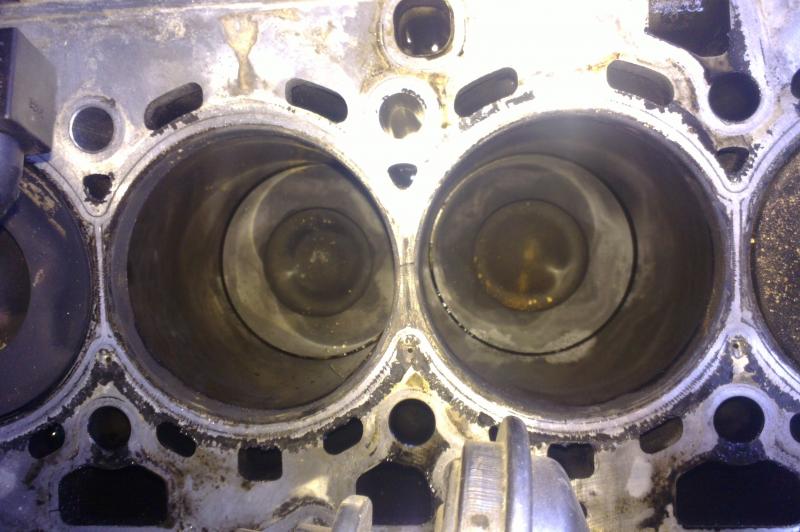

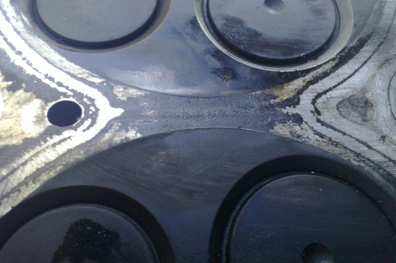

                  Anbei einmal zwei Bilder meines def.Blocks.
                  Deutlich sichtbar der Riss zwischen dem 2. und 3.Zylinder und auf dem anderen Bild die daraus resultierende Ausspühlung im Zylinderkopf.

                    AW: Kulanzerfahrungen BMW bei Motorschaden?
                    Es ist auf jedenfall nicht der erste N47-Motor der einen Riss an genau dieser Stelle hat. Interessant wäre evtl. zu erforschen ob dies gehäuft bei einem gewissen Produktionszeitraum vorkommt oder über den gesamten Produktionszeitraum. Hierzu würde auch mal die einschlägigen 1er, 3er und 5er Foren durchstöbern.
