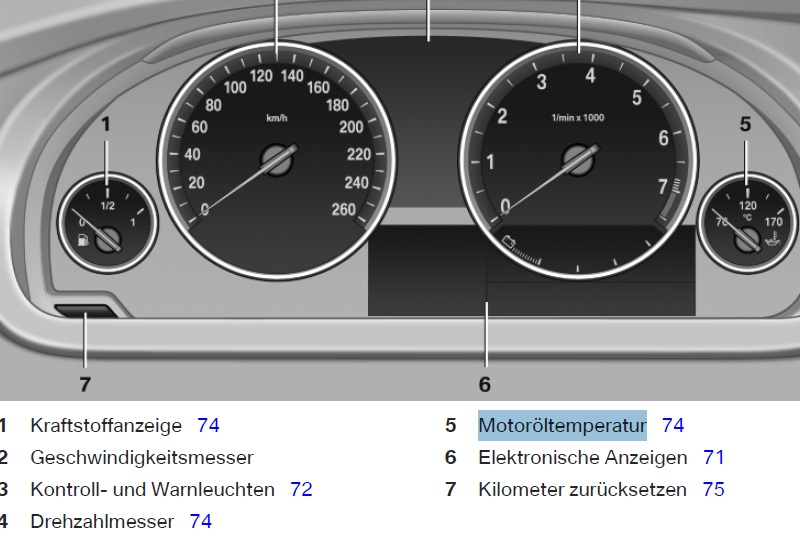

                    AW: Warmfahren
                    Zitat von schorsche Beitrag anzeigen
                    Im F25 2.0d findet man nur eine Kühlwassertemperaturanzeige. Die Aussage dieses Instruments als Gradmesser für einen betriebswarmen Motor ist allerdings fragwürdig.
                    Schorche, die Anzeige im F25 ist nicht für die Kühlwassertemperatur sondern die Motoröltemperatur, also schon sehr aussagekräftig.
                      AW: Warmfahren
                      Schorche, die Anzeige im F25 ist nicht für die Kühlwassertemperatur sondern die Motoröltemperatur...
                      Ach so? Wieder was gelernt.
                      Und jetzt gebe ich Euch was zum lachen:
                      Ich habe mich gewundert, daß die "Wassertemperatur" auch über 100 Grad anzeigt - obwohl da das Wasser ja kocht und wech ist...
                      Jetzt ist mir klar warum das "Wasser" mehr abkann als 100 Gräder - es ist ja auch Öl. HiHi

                          AW: Warmfahren
                          Zitat von Knödel Beitrag anzeigen
                          ...Im geschlossen System-quasi ohne Druckverlust-kocht's ja bei 100Grad noch nicht.
                          Opps. Stimmt - da hast Du Recht.
                          So jetzt gucke ich extra in der BA nach...........
                          ......es ist die von Dantho genannte "ÖLTEMPERATUR" .
                          • Knödel
                            • 18.12.2011
                            • 35
                            AW: Warmfahren
                            Stimmt,ist ein Ölkännchen da
                            Ich finde es viel besser,eine Öltemperaturanzeige zu haben-natürlich wäre Beides besser-als eine Wassertemperaturanzeige!!
                            Da weiss man wenigstens sicher wann man Gas geben darf und man evtl. wieder runter muss
                            Ich hatte mal einen 1er zur Miete und der hatte nichts von Beidem-fand ich doof.
                            Ritsch
                              AW: Warmfahren
                              Wer achtet schon auf solche Details...
                              Im E83 war das aber Wassertemperatur, oder?
