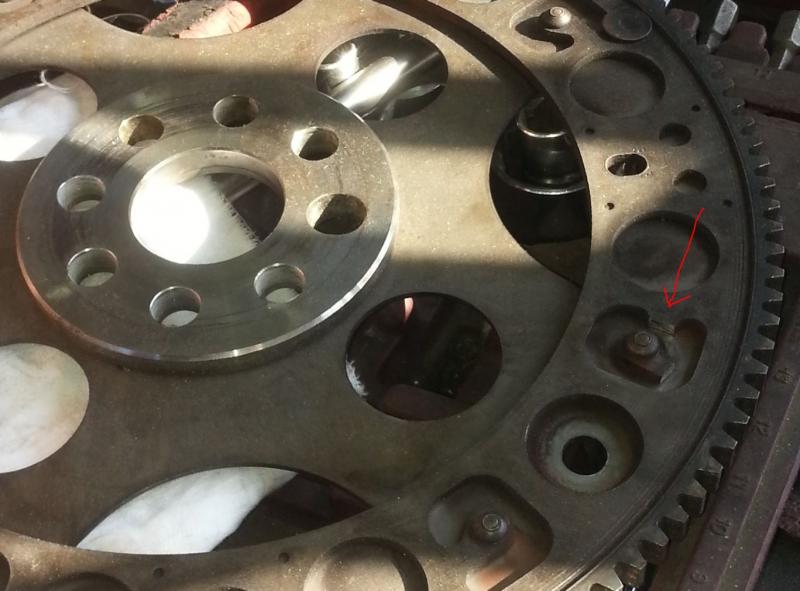

                                #60
                                AW: Motor scheppert und klappert
                                Update 3:
                                Heute Nachmittag habe ich mal nach meinem X3 geschaut, der nun schon 2 Wochen in der Fremde übernachten musste.
                                Der KFZ-Meister hat heute das Getriebe vom Spezialisten aus Dresden zurück erhalten. Er sprach davon, dass der Wandler getauscht werden musste, weil dieser eierte und auch das Getriebeöl, da sich Metallspäne darin befanden.
                                Bis Mittwoch müsste eigentlich der Dicke spätestens fertig sein.
                                Vom defekten Schwungrad habe ich mal ein Foto geschossen. Darauf kann man das Problem erkennen. (siehe roter Pfeil). Das ist eine von mehreren Bruchstellen ...
                                Edit: sämtliche Nieten waren sehr locker.
Größe: 54,7 KB
                                Dass die Passhülsen unbedingt wieder mit rein müssen habe ich nochmals ausdrücklich betont.
                                Zuletzt geändert von hurricane3; 04.03.2013, 15:08.
