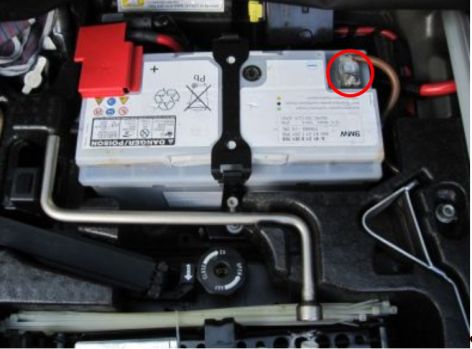

1. Batterie abklemmen
hierzu den Minuspol abklemmen mit einem 10 Steckschlüssel

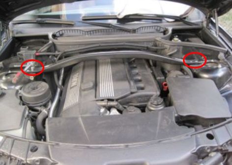

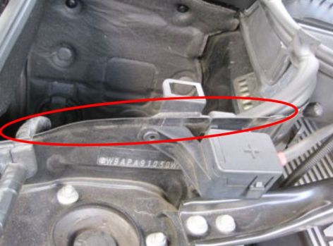

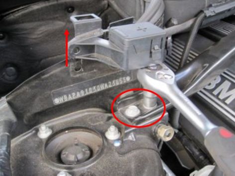

2. Domstrebe ausbauen
Um später besser an die Teile zu kommen muß die Domstrebe ausgebaut werden.
Um die Domstrabe ausbauen zu können, muß der Überbrückungsanschluss gelockert werden um mit der Ratsche an die Schrauben der Domstrebe zu kommen.

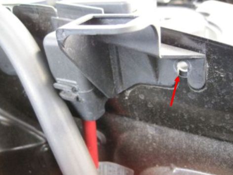

- Gummidichtung abziehen

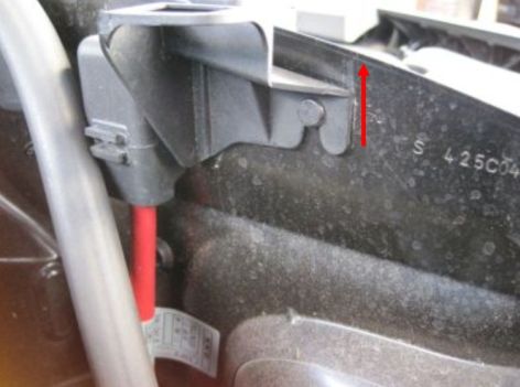

- Rückseite der Halterung nach oben schieben.
- Der Plastiknippel kann dann nach vorne hinausgedrückt werden
Der Anschluss kann nun nach oben gedrückt werden um die Schrauben der Domstrebe zu lösen.
Die Schrauben werden mit einem 14er Steckschlüssel herausgedreht.
