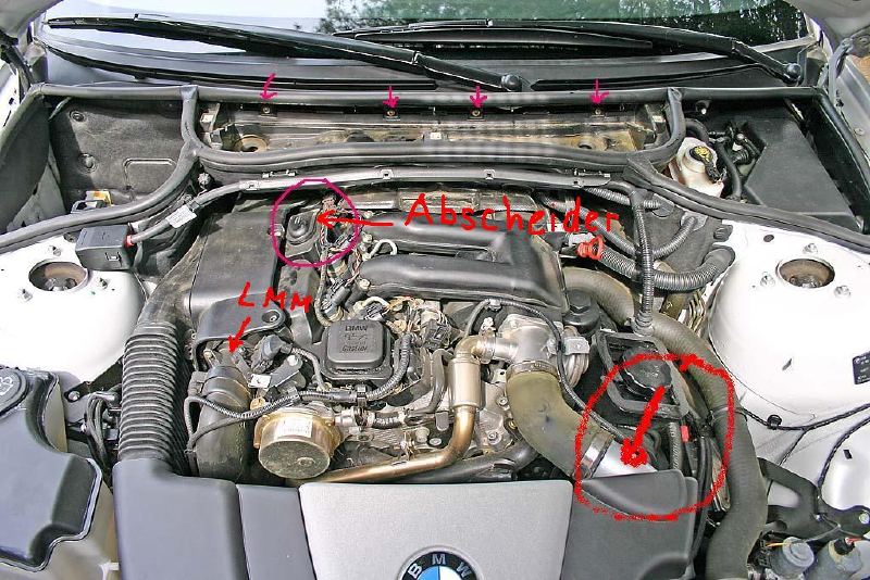

                  Szevasz Arpad,
                  Az ölabscheider egy nagyon szar helyen van. De megtalalod ha a motor ellött alsz es leveszed a burkolatod. A bal oldalon van a legszürü 2,0d 150LE jobb oldal a legszürütöl az Ölabscheider. KB fel ora munka es meg van a csere. € 37,- a BMW nal! Ez egy rjz az E46 bol de ugyan az!

                    Nicht nur den Ölabscheider sondern die gesamte Entlüftungseinheit tauschen, nur so ist man sicher, daß auch die Druckregelmembran funktionstüchtig ist. Die Entlüftungseinheit mit Ölabscheider findest du HIER unter Pos. 8.
                    Der Ölabscheider galt lange wurde lange Zeit bei der Wartung vernachlässigt. Komischerweise wurde er aber immer gewechselt wenn ein Turbo hochgegangen ist und getauscht werden mußte. Dann wurde irgendwann mal der Ölascheider in den Wartungsplan mit einbezogen.

                      Der Ölabscheider sieht beim sd etwas anders aus.
                      Position 8 http://de.bmwfans.info/parts/catalog...er_head_cover/
