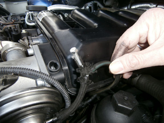

    vor zwei Wochen leuchtet nach Start die DME Leuchte auf.
    Also Fehlerspeicher ausgelesen --> AGR Ventil.
    Fehler zurückgesetzt und weitergefahren. Nach drei Tagen das gleiche Spiel. Ok, schau mer mal nach.
    Motorabdeckung runter, Luftschlauch weg und mit Endoskop rein, sieht alles sauber aus - hmmm und dann plötzlich das kalte Grausen am Unterdruckschlauch ---> schaut Euch mal das Bild an.
    Wer hat denn so nen Pfusch verbrochen ???
    Vorallem würde mich interessieren wieso man sowas macht.
    Das Konstrukt ergibt doch keinen Sinn - oder?
    Evt. kann von Euch ja jemand das Rätsel lösen
    Dann allen noch ein gutes Neues Jahr
    THX
    Tom

    ?? sieht nach Maderbiss aus ,..
    "aus der Ferne" sieht man auch nicht so viel,..
    Ist der Schlauch durch,.. oder abgeknickt oder nur aussen offen ??

      Eventuell wollte da jemand den Unterdruck messen oder simulieren und hat deswegen den Y-Verteiler dazwischen gesteckt.... dann einfach vergessen.Die Außenumhüllung sieht halt zerfleddert aus ,nicht schön aber technisch egal.Wahrscheinlich ist der Originalschlauch ohne Zusatz-Umhüllung(Der zwischen den Fingern).

        Jo,.. Jetzt wo du es sagst sehe ich das Y Stueck auch
        Ich konnte die Schraube vorher nicht zuordnen,..
        Witzig

          hmm das mit dem Messen ist plausibel.
          Ja das ist ein T-Stück drin, wobei der eine Ausgang mit einer Schraube abgedichtet wurde, das ganze hat sich nun aufgelöst und es herrschte kein Unterdruck mehr am AGR - vermute daß dann die Elektronik den Fehler gemeldet hat und die DME aufleuchtet.
          Der Schlauf in meinen Fingern ist der Originale, den hab ich jetzt am AGR wieder drangemacht und das ganze Geraffel mit dem T-Stück entsorgt
          Tom

            die Idee einen Abzweig zum Messen zu legen ist mir als Techniker auch nicht unbekannt. Aber die anschliessende Abdichtung per Sechskantschraube Mx*irgendwas zeugt von einem "Experten".
            Ich wünsche dir, das dein Problem damit behoben ist.
