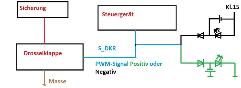

            Micha mit dem Sensor hast du mich auf eine Idee gebracht.
            Wenn der DPF regeneriert wird Steuert die DDE die Drosselklappe an.
            Es währe doch das einfachste dieses Signal abzugreifen und damit einen LED an zu Steuern!
            Ich müsste nur noch messen in welcher Spannungsbereich(0-5V oder 0-12V) Das Signal arbeitet, einen Widerstand dazwischen anderes Ende auf Masse und Fertig ist die Regenerations Anzeige.
            Oder bin ich da Falsch?
            Helft mir, das hört sich so leicht an

              AW: DPF Regeneration über Signal DK erkennen?
              Danke für die Blitz Verschiebung!
              Micha, die Beschreibung trifft nur für die Benziner zu.
              Der Diesel hat keine Rückmeldung.
              Such mal nach "Drosselklappe (Partikelfilter)"
              Ich habe auf jeden Fall eine Aufgabe für die nächste Woche.
              To do:
              Oszi Messung des Signals vom Steuergerät
              LED mit 680Ohm Widerstand evtl. mit Kondensator.
              Zuletzt geändert von Lion; 06.01.2013, 20:12.
                      Hallo Werner,
                      Deine Schaltung wird nicht funktionieren. Beide LEDs werden immer leuchten und das S_DKR Signal wird von Deiner Schaltung mit einem Dauer-Gleichstrom-Signal überlagert. Ich rate Dir davon ab, das so zu betreiben.
                      Uli
                      P.S.: Die grundsätzliche Idee ist aber ganz interessant - wenn ich später etwas Zeit finde, denke ich mal darüber nach...
                        Ich wollt nicht beide LED's verbauen. Nur gibt es Zwei Mögliche Ansteuerungen.
                        Positiv Spannung geht Von Steuergerät aus und 0V = "0"
                        Negativ
                        Die Spannung geht von der Drosselklappe aus und wird vom Steuergerät auf Masse geschalten. 0V= "1"
                        So wie es momentan leider aussieht komme ich Heute wohl nicht zum messen.
                        Am liebsten währe mir die Negative Ansteuerung. Dann gibt es kein Problem mit dem LED Strom und der Ruhe Spannung.
                        Aber sollte es Probleme mit der einfachen Variante geben, währe die Schaltung über einen MOSFET noch eine Option.
                          Es gibt keinen Hallsensor oder Poti. Nur ein PWM-Signal das von der DDE ausgeht.
                          Ob Positiv oder Negativ muss ich morgen erst feststellen.
                          Den Schaltplant mit den beiden Farben habe ich verstanden (das eine oder das andere...),..
                          den Vorwiderstand hast du sicher nur vergessen einzumalen (hattest du ja vorher benannt).
                          Was den Hallsensor oder Poti angeht, war ich bisher im Glauben, dass du die "Rückmeldung" von der Drosselklappe mit der Spannung abfragen wolltest.
                          In deiner aktuellen Zeichnung fragst du ja direkt das Ansteuersignal ab,..
                          (was ja auch funktionieren sollte,.. )
                          Ich bin gespannt welche Spannung du messen wirst,..
                          => PS: gibt es irgendwo einen richtigen Schaltplan ?? (meinen Link oben hattest du ja als falsch vermerkt)
                          Ich konnte noch kein S-DKR finden
                            Heute bin ich etwas weiter gekommen:
                            Das Signal ist ein 12V(B+) PWM mit einer Negativen Ansteuerung und einen Tastverhältniss von 5-95%. Perioden Dauer ca. 1,6ms = ca. 800Hz
                            5% = Drosselklappe geöffnet
                            95% Drosselklappe geschlossen
                            Hier noch die Messung als Video
                              Hallo Werner und andere,..
                              @Werner, vielen Dank für die saubere Vorarbeit und das Anzapfen der Leitung (ist ja auch keine Selbstverständlichkeit)...
                              ich habe jetzt selbst schon etwas über das passende R/C Glied gegrübelt,...
                              aber meine Grundlagen der Elektrotechnik sind schon ein paar Jahrzehnte her...
                              auf die schnelle "Gego*glt"... http://www.elektronik-kompendium.de/...all&order=time
                              also,.. R+C und Komparatorschaltung ,... wo sind die Elektroniker unter uns...
                              (oder Try an error ?? -> RC Glied aufbauen,.. Z-Diode in einen Spannungsteiler (ggf. mit Transitor am Ausgang ) und ab auf die LED ?!)
                              Zuletzt geändert von X3 Micha; 10.01.2013, 15:25. Grund: Tipp-fehler
