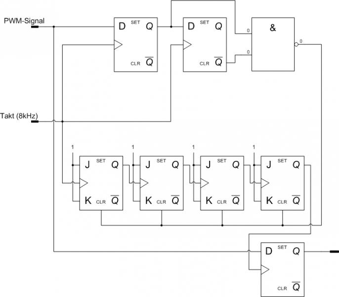

                        Heute habe ich die erste Versuchsfahrt mit meiner Schaltung gemacht. Leider habe ich den Toleranzbereich etwas zu knapp gewählt.
                        Bis 140km/h mit Tempomat Funktioniert die Anzeige, aber drüber und beim Beschleunigen erlischt die LED.
                        Da fehlt es noch etwas an der Abstimmung.
                        Mit dem Temperatursensor bin ich auch etwas weiter gekommen.
                        Auf der Heimfahrt habe ich den Spannungseingang am Steuergerät gemessen.
                        Sensor Versorgung 5V
                        Sensor Spannung bei ca. 10°C ca. 4,9V
                        Sensor Spannung bei geschätzten 400-500°C ca. 0,7V
                        Leider hatte ich da kein Vergleich mehr.
                        Das werde ich aber bei Gelegenheit nachholen.
                          SUPER Werner,...
                          A
                          Hoert sich doch gut an....
                          PS: ist bei meinem Scangauge auch so,..
                          Wenn ich wähend der Regeneration ab 120 richtig GAS gebe,...macht meine Drosselklappe
                          auch auf, und Scangauge zeigt 0/4
                          Dann wieder vom Gas und Anzeige wieder zurueck auf ca 75
                          Eine kleine weitere Zeitverzoegerung waere natuerlich luxus,..
                            ein kleiner Transistor mit Kondensator an der Basis vor die LED geschaltet.. oder rudimentär den verbauten Kondensator DICKER auslegen..
                            Marcel
                              #44
                              Der Kondensator ist dick genug.
                              Ich habe eine Reaktionszeit > 20s
                              Nur habe ich die Schwellen Spannung zu hoch angelegt. Ich bin von einem Tastverhältnis von "80%" ausgegangen.
                              Aber im Fahrbetrieb wird dieser Wert nur bedingt erreicht.
                              Ich hatte die Grenze so hoch gesetzt, um Falsch Warnungen auszuschließen.
                              Nun werde ich Schritt für Schritt an die untere Grenze gehen.
