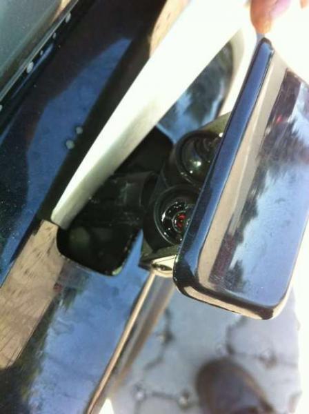

                    Selbst mit zärtlicher Gewaltanwendung konnte ich keine Verstellung erwirken Klicke auf die Grafik für eine vergrößerte Ansicht
Größe: 31,6 KB
                    Zuletzt geändert von Lion; 16.08.2013, 12:30.
                      AW: Scheinwerferreinigungsanlage - Düsen einstellen?
                      Hallo Werner,..
                      "eine" oder keine ??? Wirkung .. bin etwas irrietirt vom Smiley...
                        Oh Sorry! Hab's korrigiert. Danke
