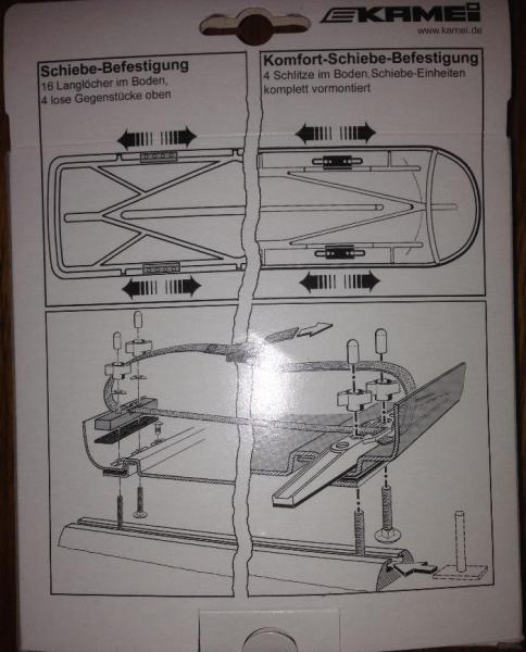

      AW: Dachbox Trägersystem Kulissensteine
      Und so ist das gedacht :
        Ich kenne das so das der Bügel erst durch den Dachboxboden (geschlossene Seite) liegt im innern der Box und die Gewindestangen ragen wenn sie denn breit genug sind unterhalb des Hilfträgers durch und werden mit den Flacheisen/Schrauben verbunden.Bei den Univeralsboxen muß man dann schon mal vom Autotyp abhängig , Löcher im Boden der Box hinzufügen-bohren.
        O.k.Problem ist ja schon erledigt....
          Zitat von Saufhaube Beitrag anzeigen
          Oha - die Standard-BMW-Kulissen werden seitlich eingeschoben.
          Das meinte ich damit.
          Und eine Dachbox nur mit vier Schrauben zu sichern ist mir zu joker.
          Das nicht-BMW System sieht diese Klammern von, die von Innen nochmals
          mit Schraubblöcken gesichert sind - also 8 Schrauben.
          Aber die Halteböcke der Dachbox laufen längs zum Auto (also vorne-hinten oder hinten-vorne). Da könnte man mit einzelnen Kulissen maximal eine
          Schraube sichern - dat iss zu wenig !
          Das ist die ganz normal vorgesehene Befestigung für eine Dachbox. Die 4 Gewindestifte halten meine Kamei Box jetzt schon seit 1990. Also don´t panic. Wobei man schon etwas ins grübeln kommt, wenn man die Box mit nur 4 Schräubchen auf dem Grundträger festzieht.
            Eben - und wenn ich da die Halterungen der Dachlifter-Fahrradträger vergleiche, die wesentlich weniger Gewicht halten müssen.....
            So ganz überzeugt bin ich noch nicht !
