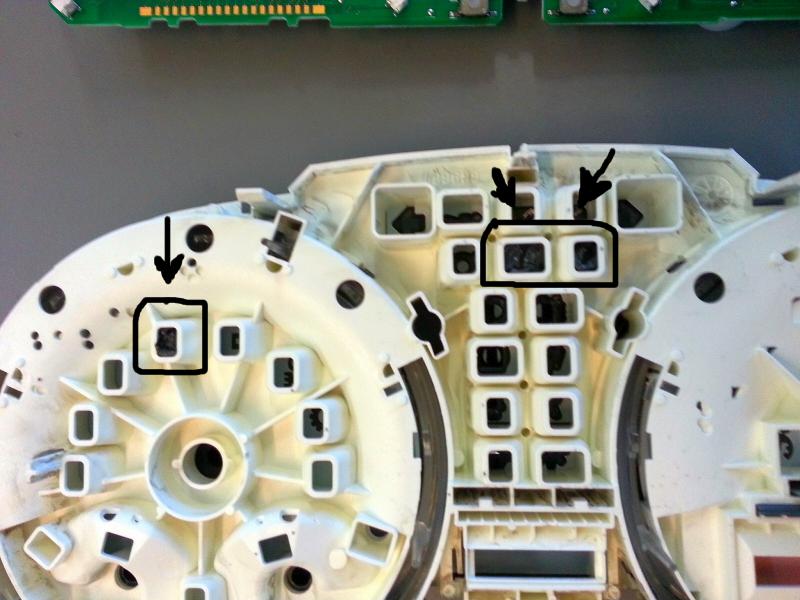

    Sooo, ich war heute die ganze zeit dabei bei BMW.
    Kombiinstrument ausgebaut, Platine entfernt und siehe da, wie Du es sagtest..
    die kleinen Schächte besagter Kontrolllampen waren mit schwarzem Kitt zugstopft worden.
    BMW hat nochmal Steuergeräte usw.ausgelesen um noch weitere evtl. Manipulationen zu finden....scheint aber alles soweit in Ordnung. Mein Gebrauchtwagenhändler bekommt eine Dokumentation dieser Geschichte von BMW und wird dann rechtliche Schritte einleiten.
    Nun leuchtet alles wie es soll und funktioniert auch

      Genau so hatte ich mir das gedacht.
      Der Ausfall von DSC, Allradregelung und ggf. dem ABS der durch die Kontrollleuchten angezeigt wird, wurde schön durch das Abkleben/Ausfüllen mit Silikon kaschiert. Ein derartiges Handeln bewegt sich schon im strafrechtlichen Rahmen.

                  Hier ein Bild des Kombiinstrumentes, ich hoffe es ist zu erkennen.
